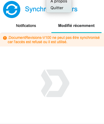

Bonjour j'essaye de faire une première sauvegarde de mon disque externe (Mac OS étendu journalisé ) avec drive et voici ce que j'obtiens :
DocumentRevisions-V100 ne peut pas être synchronisé car l'accès est refusé ou il est utilisé

Hello,
Idem de mon côté, alors que ça a toujours très bien fonctionné jusqu'à présent... Pour ma part ce sont des fichiers PDF qui ne passent pas. Une idée? Une solution?
D'avance merci. 🙂
[EDIT / SOLUTION]
@dany25, je viens finalement de trouver la solution. Au cas où tu ne l'aurais pas trouvée entre temps, il suffit de regarder dans les propriétés du fichier pour décocher la lecture seule et tout se synchronise. La solution est donnée par Synology:
Que dois-je faire si le message «Le fichier est en cours d'utilisation ou l'accès est refusé» s'affiche lors de la synchronisation sur Synology Drive Client? | Synology Inc.
