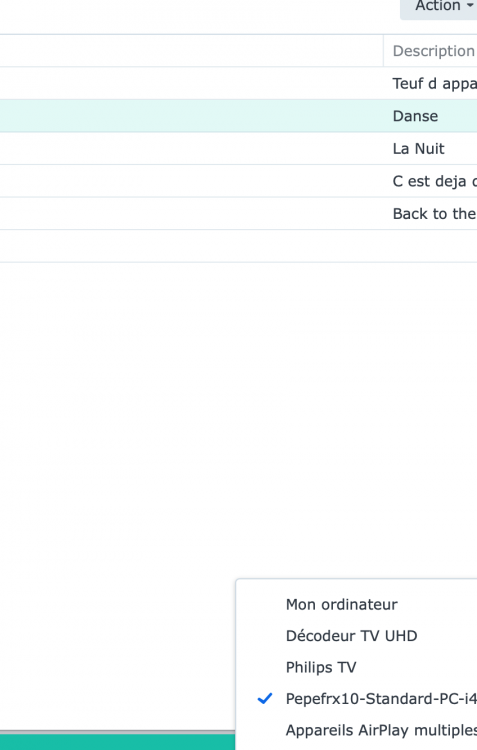

Ci joint petite capture avec Audio Station connecter a Shairport

Toutes mes excuses ,pour mon manque de réactivité mais je ne reçois pas les mails ,alors peut être as tu (j espère depuis le temps trouver réponse) ,juste pour un dac tu n as besoin que de Shairport ,les autres logiciels cités sont pour info, Domoticz  ,les dongles tv (le miens un PlayTV PS3)sont toujours aussi compatible via une MV et TVheadend ,sincèrement désolé de ne pas avoir vu ton message avant ...
