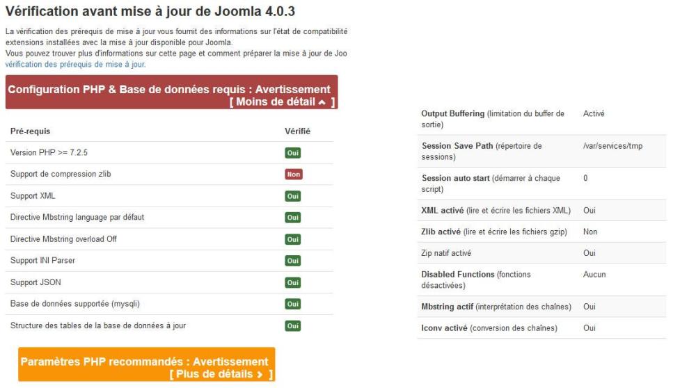

Je souhaiterais tester la migration de mon site internet (de Joomla 3.10 vers 4.0) sur mon NAS local. Mais je rencontre un problème bloquant dû à l'inactivation de zlib (voir PJ avec à gauche le message d'erreur bloquant la mise à jour et à droite un extrait de la configuration PHP détectée par Joomla).
Je précise que mon site internet (Version Joomla 3.10) fonctionne parfaitement sur mon NAS. C'est la mise à jour qui ne fonctionne pas !
Ce que j'ai déjà tenté:
Comme le suggèrent quelques sites d'aide sur internet, j'ai tenté d'activer zlib en modifiant les fichiers php.ini (via l'appli Putty) avec la ligne "zlib.output_compression = On". Dans le doute, j'ai modifié TOUS les fichiers php.ini que j'ai trouvé sur mon NAS (environ une dizaine). J'ai redémarré le NAS après, mais nada. Rien n'a changé.

Merci de votre réponse, Bliz et désolé de répondre si tard, mais j'étais sur d'autres problèmes.
Je vais tenter de suivre votre méthode et je vous tiens au courant.
En effet, ça fonctionne. Et dire que je suis allé m'enquiquiner à bidouiller des fichiers sous unix alors qu'il n'y avait qu'une case à cocher dans Web station !
Merci Bliz de m'avoir enlevé une épine du pied !
