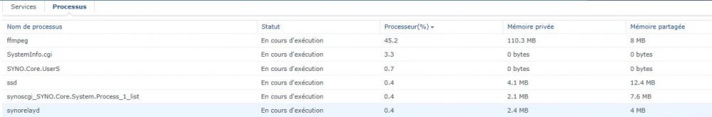

FFmpeg libx265 utilise moins de 50% de Cpu vs libx264 à 100%
boris21dd a répondu à un(e) sujet de boris21dd dans Installation, Démarrage et Configuration
Pourquoi passer en h265 dans ma configuration ? Si votre bande passante est limitée, il permet d'offrir un bitrate "mb/s" bien meilleur vs h264 Si les plusieurs utilisateurs ont une bande passante limitée, le x265 offre une meilleure chance de vous éviter le transcodage pour peut que les machines soient compatibles Effectivement l'idée de diviser la charge par deux du cpu peut être inintéressante pour laisser la place à d'autres applications mais sous windows je mets le processus en low priority ici on pourrait faire cela je crois : root@Synology:~# renice --help BusyBox v1.16.1 (2012-05-10 02:27:56 CST) multi-call binary. Usage: renice {{-n INCREMENT} | PRIORITY} [[-p | -g | -u] ID...] Change priority of running processes Options: -n Adjust current nice value (smaller is faster) -p Process id(s) (default) -g Process group id(s) -u Process user name(s) and/or id(s) Mais bon, on ne révolutionne pas le problème inverse qui était la base du post -

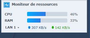

Ok pour cette piste mais alors pourquoi la libx264 fonctionne à presque 100% Mon modèle est un DS 916+ 2go pour l'instant, Cote encodage par le nas = autant le faire bosser car il a les fichiers scr, il me libère les pc et de plus ils sont tous chez moi moins puissant que lui -

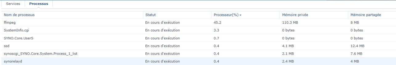

Bonjour à tous, Voici une nouvelle énigme sous ffmpeg la libx265 utilise moins de 50% de la capacité avec la même ligne de commande dans le terminal que la libx264 Avec plusieurs essais sa décolle pas à plus de 50%, est on en 32bits ? exemple : ffmpeg -i source.h264.mp4 -c:v libx265 -preset=ultrafast -b:v 800k -c:a copy output.h265.mp4
