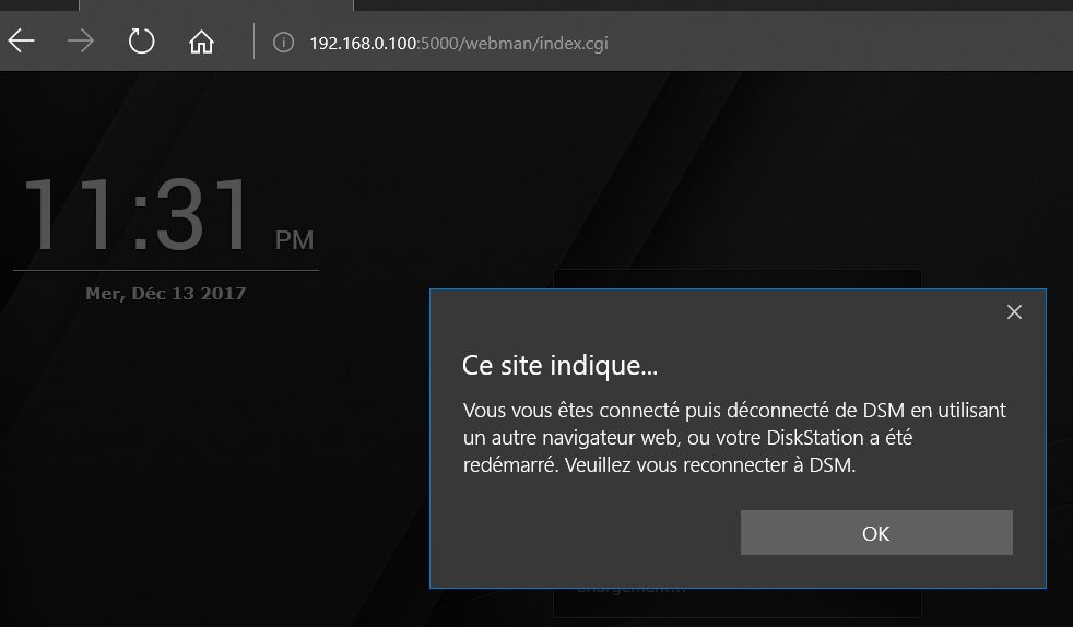

  1. Je ne suis plus connectée, apparemment, au serveur de mises à jour et donc au centre de paquets (pourquoi ? depuis quand ? à cause de quoi ?) J'ai un niveau assez basique, je ne sais pas comment faire un ping ni comment ni pourquoiJ'utilise mon syno comme serveur central de fichiers, et j'avoue que ça fait longtemps que je n'ai plus mis les mains sous le capot :) C'est un DS209 à la base, triché en DS210j si je ne me trompe pas (je crois que si je devais le refaire, je n'y arriverai même plus) Apparemment je suis toujours connectée au net, parceque Downloadstation marche toujours d'enfer (je ne l'utilisais plus depuis le DC de t411) Je ne sais pas trop où chercher ce qui êmpeche l'accès au serveur de mises à jour, un port pas ouvert sur la box belgacom ? (c'est possible, ils n'hésitent pas à prendre les commandes à distance et tout effacer dessus en cas de soucis, et on a pas accès au mode admin) Un truc mal configuré dans le syno ? Merci de vos suggestions en tout cas :)
  2. il me répond tout le temps que le serveur est occupé que faire svp? merci d'avance
  3. impossible de me connecter à l'interface suite à une mise à jour edge et chrome semblent raler sur le redémarage et la sécurité du certificat j'ai réussi à me connecter sur mozzila, j'ai forcé le https et ... c'est pire qui peut m'aider svp? merci
  4. Bonjour, j'avais en son temps upgradé mon ds209 en dsm 5.2 en "trichant son identifiant" en ds210j j'avais trouvé un mode d'emploi sur ce forum et depuis il tourne toujours impeccablement là dessus ( je ne retrouve plus la manip) j'aimerai bien essayer de passer à 6.x ... si j'ose (mais pas me retrouver avec un syno bon pour la poubelle non plus) qui peut m'aider sur la possibilité de la chose ? merci beaucoup
