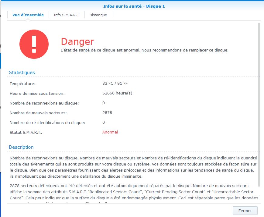

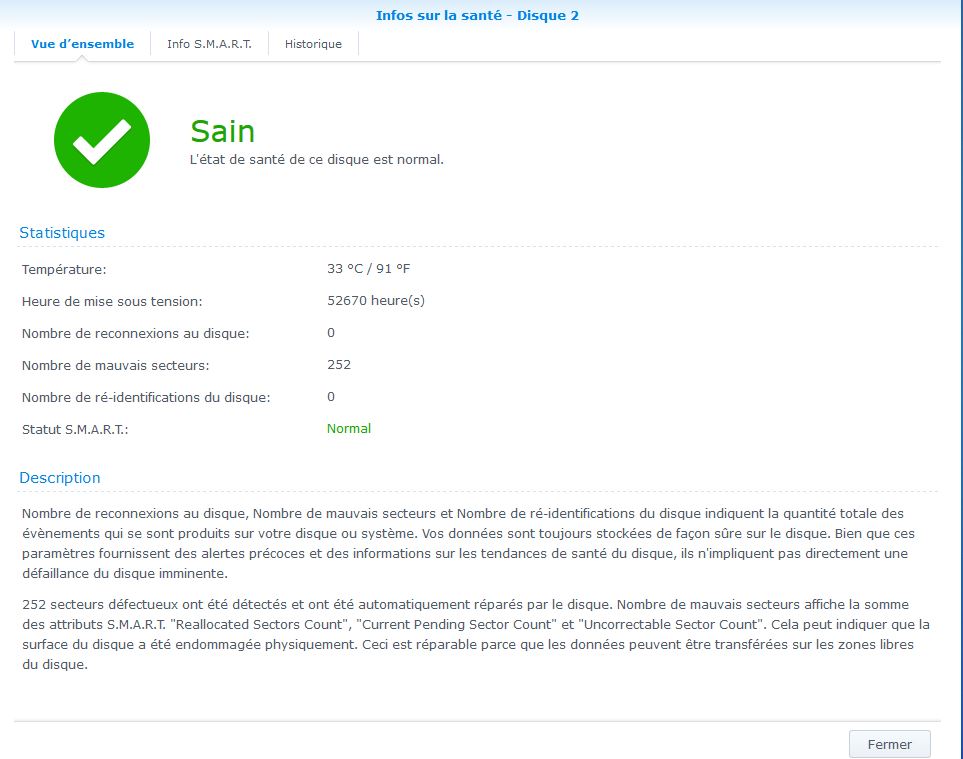

    Bonjour à tous, Depuis cette semaine, mon volume RAID 1 sur un DS716+ (DSM 6) est planté. J'ai fait une demande d'assistance auprès de Synology mais ils viennent de me répondre que je ne peux rien faire pour récupérer mon volume sans tout réinstaller... Je me tourne donc vers vous pour essayer de trouver une solution alternative sachant que j'ai l'impression que quelque chose est faisable. Contexte : Suite à une migration depuis un 210j (DSM 5.2) à un 716+ (DSM 6) faite il y a 2 ou 3 semaines, j'ai pu constater que le disque 1 avait un certain nombre de secteurs défectueux. Et de plus en plus. A ce moment, tout était au vert pour le NAS. Le disque 2 indiquait 0 secteurs défectueux. Par mesure de sécurité et ayant un disque dur qui ne servait pas (2 To vs le disque du NAS qui est à 1,5 To), j'ai décidé de remplacer le disque 1. Pour cela, j'ai suivi la procédure indiquée sur l'assistance de Synology. Après avoir lancé la réparation du volume RAID, elle s'interrompt au bout de 10 minutes environ et me dit que le volume est planté... La galère ! Là, le début de la galère...J'ai essayé de redémarrer le NAS mais il ne rebootait pas. j'ai donc remis le disque 1 d'origine (celui avec plein de secteurs défectueux) à sa place et le NAS redémarre. J'arrive à me connecter et accéder aux données. J'ai fait une sauvegarde des données sur le disque de 2 To qui est à l'extérieur du NAS du coup. De même pour le paramétrage. Ce qui m'embête le plus est qu'aucun paquet n'est lancé (et impossible de le faire dans DSM) et je ne peux donc pas sauvegarder le contenu de Note Station et Sheets... D'où ma volonté de vouloir récupérer le volume sans tout reparamétrer... Je joins en PJ du post différentes copies d'écran du statu du volume, disques et SMART étendus réalisés sur le NAS. Mesures envisagées Ce que je compte faire, étant donné que l'assistance vient de botter en touche. Et si vous me validez ma procédure et à moins que vous ayez une meilleure solution : Acheter un deuxième disque de 2 To + une station de clonage de disques Cloner un des deux disques du NAS (à priori le 1) sur le disque neuf de 2 To A l'aide de Gparted, augmenter la taille de la partition à l'aide de l'espace inutilisé Insérer ce disque dans le NAS Changer le disque 2 par l'autre disque de 2To en ma possession Reconstruire le RAID La grosse interrogation que j'ai est la suivante : en clonant, est-ce que je ne vais pas garder le statut "volume planté" et donc aucune action possible de réparation ? Voyez vous une meilleure solution ? Si reconstruction de zéro inévitable, un moyen pour sauvegarder le contenu de Note et Sheets (alors qu'il est impossible de lancer ces paquets avec le volume qui est planté : on dirait un bridage volontaire de Synology) ? Merci beaucoup !
