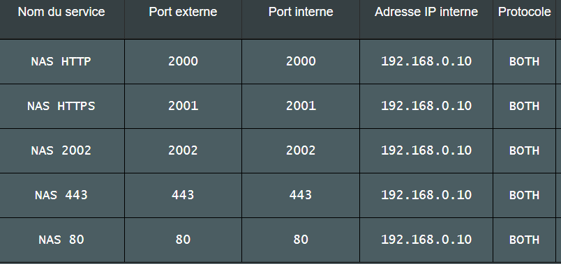

@oracle7 J'ai supprimé la redirection en https pour du http uniquement mais ce n'est pas mieux. les ports 2000 et 2001 sont mes accès en HTTP et HTTPS à DSM. Le 2000 pourrait être supprimé car je redirige automatiquement vers 2001. Le 2002 c'est mon CardDav en HTTPS Je perd le nord completement. Dans le doute je viens d'essayer d'acceder à domo.ndd.ovh depuis mon smartphone avec une connexion 4G. Et ca fonctionne! Donc ca ne fonctionne pas en interne sur mon WIFI mais ça fonctionne en externe depuis ma 4G. Qu'est ce qui explique ça? Edit: Je viens de redemarrer le PC et ça fonctionne. Surement des choses qui restaient en cache. En tout cas merci beaucoup pour ton aide! -

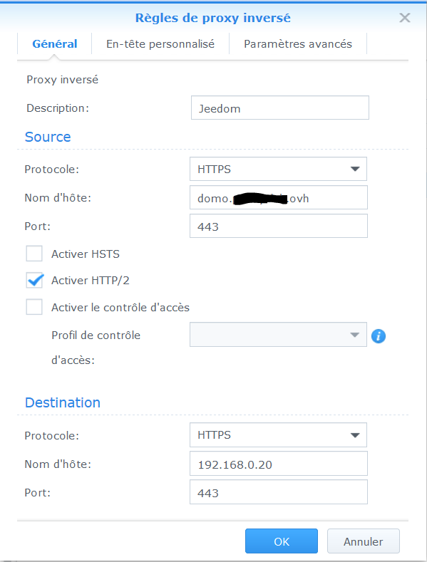

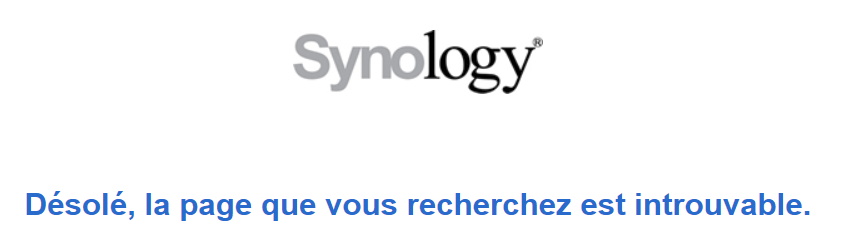

@oracle7 Désolé pour la confusion. Effectivement je parle de domotique.ndd.ovh depuis le début mais en fait c'est domo.ndd.ovh. Lorsque je vais sur http://domo.ndd.ovh j'ai cette page la: Le reverse proxy du NAS est bien configuré: de meme que ma redirection de ports Je n'avais pas de problèmes avant de refaire mon certificat. Je n'arrive pas à comprendre le lien -

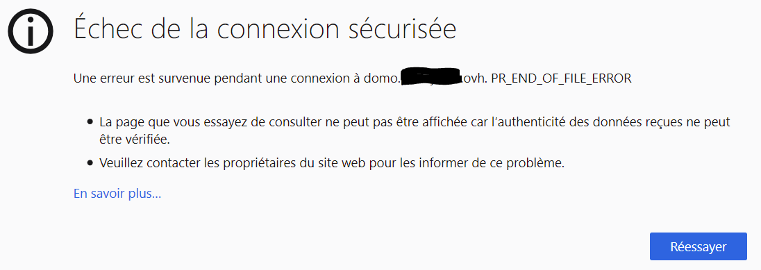

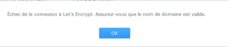

Je ne peux pas créer de certificat ndd.ovh. J'ai le message d'erreur suivant: Je pense que ça vient du fait que j'ai un Dynhost du coté OVH, à cause de mon IP dynamique. Si je faisais en dur un ndd.ovh qui pointe vers mon IP dynamique alors je pense que la demande de certificat fonctionnerait. J'ai essayé d'ajouter mon domotique.ndd.ovh comme autre nom de l'objet. Mais maintenant lorsque j'essaye d'accéder à ma page domotique j'ai l'erreur suivante: Je commence à me melanger les pinceaux et je n'arrive pas à comprendre pourquoi le certificat joue sur la redirection de page -

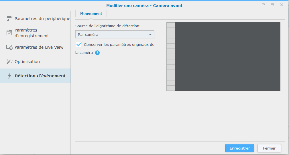

Salut, En fait ce que je remarque en regardant les videos enregistrés, c'est que j'ai un enregistrement à chaque fois qu'il y a un mouvement dans l'image. Hors j'ai un filtre dans la camera pour ne detecter les mouvements que dans certaines zones. Il fonctionne pour les enregistrements locaux, mais pas vers le NAS. J'ai d'ailleurs essayé en grisant toute l'image comme zone de detection (donc aucune zone) et le NAS enregistre quand meme à chaque fois que j'ai un mouvement. Est ce que c'est un problème de Reolink ou c'est propre au protocole ONVIF?
