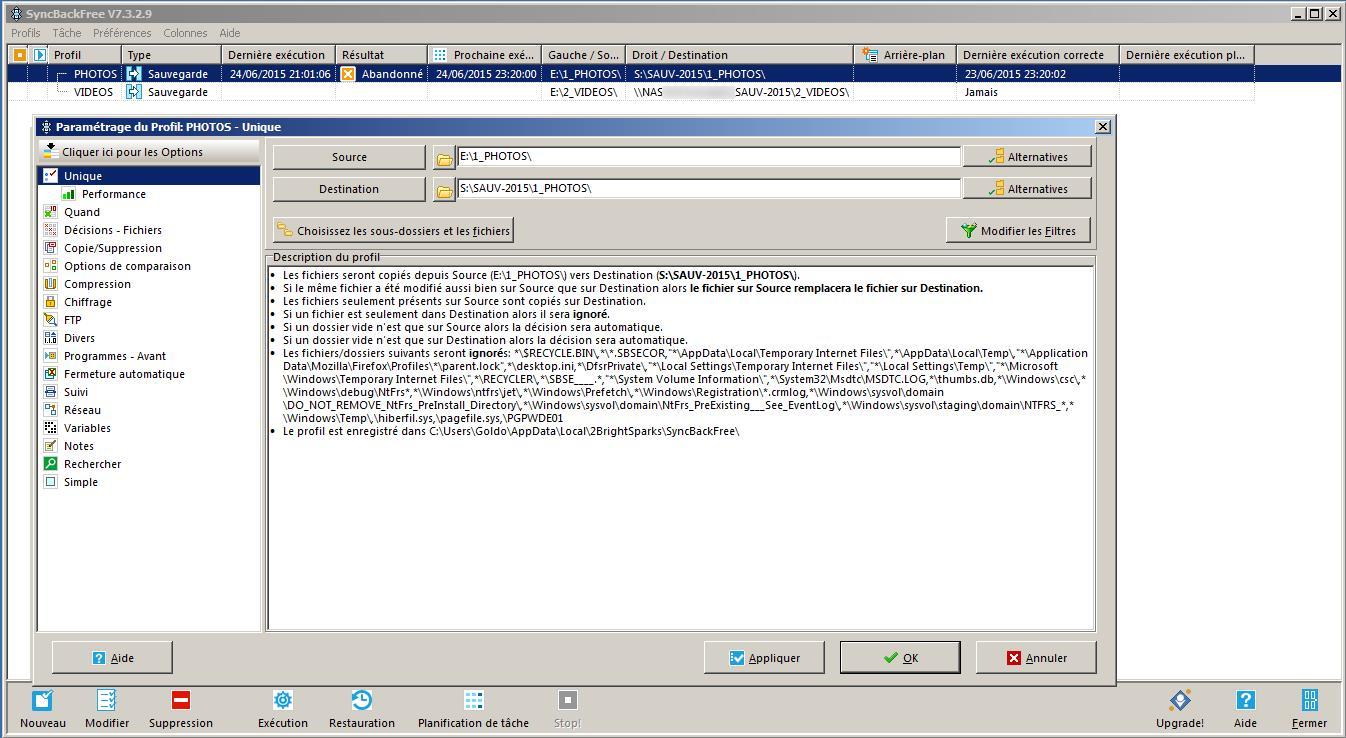

Merci pour ton aide. Bonne question ! Je suis en effet sur mon PC perso, mais par sécurité je travaille sur une session secondaire non admin. Pourtant j'utilisais Cobian Backup sans soucis. Faut-il insérer dans les paramètres de SyncBack mes identifiants admin ? -
Bonjour à tous, J'ai installé "SyncBackFree v.7.3.2.9" sous W7 Pro (64). J'ai configuré SyncBack pour me créer plusieurs sauvegardes de mes disques internes (fichiers, photos, vidéos). Environs 3 To de données. - Capture d'écran des paramètres de ma sauvegarde : J'ai lancé plusieurs fois mes sauvegardes paramétrées, SyncBack se lance (plusieurs heures) mais le dossier de sauvegarde sur mon NAS reste vide. J'avais fait un test en faisant la sauvegarde sur un HDD interne et des fichiers ont bien été copiés. Le problème vient-il du fait que la sauvegarde se situe sur un réseau local ? Merci pour votre aide ;-)
