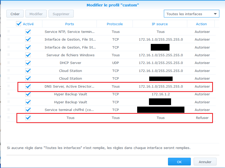

Oui je n'avais pas précisé dans mon dernier message mais cela a été fait! Merci des précisions! -

Ce que tu dis fais sens @PiwiLAbruti, et effectivement même si toutes les ip sont autorisées sur le firewall du Syno les ports ne sont pas ouverts sur le routeur donc pas de soucis. Merci pour vos infos à tous les deux! -

Je vais donc m'auto-répondre... J'ai réglé la solution en autorisant toutes les ip dans la règle du DHCP (que j'avais oublié de mettre en rouge parce-qu'il est tard). Je suppose que cela ne fonctionnait plus car lors du passage en apipa on tombe sur 169.254.0.0/16 (je n'y avais pas pensé), mais il devrait quand même reconnaître un autodiscover il me semble. Une idée @Fenrir ? J'avais créé cette règle parce-que je compte monter un tunnel VPN entre deux sites différents, 172.16.1.0 et 172.17.1.0/24 et j'aurais voulu éviter qu'un appareil sollicite le serveur de l'autre site mais ce n'était peut-être pas nécessaire en fait. Bref je vais attendre des précisions! -

Bonsoir, J'ai récemment configuré le serveur DHCP directement sur mon Syno, et je me suis également dit que j'allais refaire une conf correcte du pare-feu. Seulement voilà, après une perte d'accès internet et une petite session de troubleshooting je me suis rendu compte que le pare-feu bloquait le dhcp... Je possède un DS415+, seule l'interface LAN1 est utilisée, le réseau est 172.16.1.0/24, et je suis certain que ma config firewall est correcte. Sauf que à moins de désactiver ce dernier, les adresses ne sont pas distribuées et impossible de faire un ipconfig /renew par exemple. Je pense donc à une erreur de traduction quelque part ou une petite subtilité de Syno qui fait que cela ne marche pas, voir ma config sur l'image. - Les ports DHCP sont autorisés - J'ai autorisé DHCP v6 pour le test - Les interfaces 1 et 2 avaient une règle "deny all", vu que le firewall est censé matcher les règles de mon screenshot -> je les ai supprimées - Les interfaces 1 et 2 autorisent l'accès si aucune règle n'est remplie Et donc rien de tout cela n'a fonctionné, et je donne ma langue au chat! -

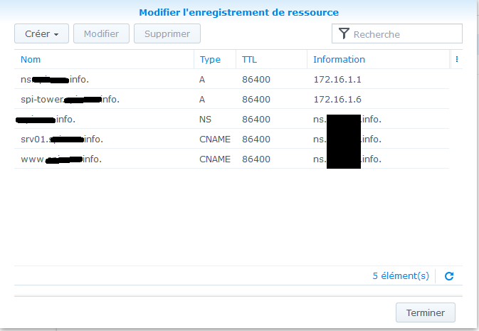

172.16.1.1 dans mon cas, qui est l'ip de mon Syno où est le DNS, correct? Et si à un moment j'ai une ip fixe je remplacerais cet enregistrement par l'ip fixe côté WAN?

Si tu fais un nslookup sur ns.mia.lcl tu obtiens quoi? 192.168.0.1 est ton serveur et 192.168.0.5 une autre ressource si je comprends bien? Dans les liste ip sources tu as bien mis l'adresse 192.168.0.0 ? Et on sait jamais....Le statut des zones est bien activé? :)
Bon ben voilà, vu que j'avais oublié d'autoriser la zone reverse forcément ça ne marchait pas des masses... :D J'ai aussi enlevé un PTR et récupéré le nom du serveur quand je fais mes requêtes avec nslookup. Voilà un screen des enregistrement dans les deux zones, srv01 c'est le serveur pour y accéder directement, spi-tower un pc avec ip fixe. Je pense que ma config est bonne mais j'aimerais qu'on me confirme pour être certain. Je pense que je vais virer le cname www.mondomaine.info parce-que je n'ai pas de site web et je ne préfère pas qu'on tombe directement sur mon nas (si je fais la partie publique), donc même si il fait doublon ça ne gêne pas. :)
On est bien d'accord que l'enregistrement ns est obligatoire, juste? Le fait que j'ai rajouté srv01 c'est parce-que si je tape son ip 172.16.1.1 dans un navigateur il doit me rediriger vers srv01.domaine.extension histoire d'arriver au dsm, mais si je dois faire ça autrement pas de soucis. Par contre effectivement je vois que je n'avais pas autorisé la zone reverse dans ma vue pour le lan. Du coup je l'ai modifié depuis mon boulot mais je devrais tester la résolution en rentrant car je n'ai pas accès aux pc d'ici... :)
