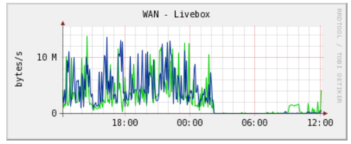

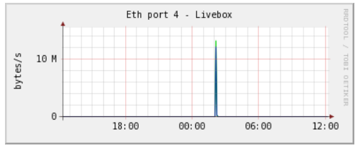

  3. Il s'est passé qqchose à 2h du matin cette nuit: et en effet je constate que le firmware de la box a changé. Effet étonnant sur l'interface WAN : sur un des ports ethernet (reset de compteurs?) : et bien sûr tous les devices ont perdu le wifi. Exemple ici avec mon laptop:
