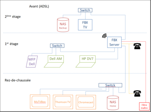

Bonjour, J’ai 63 ans et je beigne dans l’informatique depuis mes études (eh oui, j’ai connu la fin des cartes perforées 😉). Mon réseau local à la maison date des années 2000 et j’ai acquis mon premier NAS (un Netgear ReadyNas) vers 2007. Mon premier Synology était un DS411J (en 2011 donc), il a remplacé le ReadyNas relégué au rang de backup et bientôt atteint par la limite d’âge. Le DS411J a donc remplacé le ReadyNAS à la faveur de l’acquisition d’un DS413. Ces deux Synos sont encore aujourd’hui en fonction. J’ai découvert le NAS-Forum en 2011 et j’ai pu, grâce à vos contributions de qualité et à mon côté « bidouilleur » constituer et améliorer progressivement mon réseau local : · Freebox Revolution (donc IP fixe). · DS413 utilisé pour le stockage réseau de nos fichiers professionnels (pour mon épouse qui est prof) et personnels (bureautique, photos, vidéos, documents officiels, …) avec une sauvegarde de nos PC avec Cloud Station. · DS411J comme sauvegarde du DS413 par synchronisation des répertoires pour les fichiers « statiques » comme les photos et les vidéos, et par TimeBackup, puis Hyperbackup pour les fichiers plus « dynamiques ». · Accès sécurisé à partir de l’extérieur (grâce au tuto de Fenrir) avec des certificats de StartSSL, puis de Let’Encrypt depuis DSM 6. · Utilisation des applications sur smartphone pour accès à la maison ou ailleurs (DS-file, DS-photo, DS-note, DS-video, DS-cloud). · Pour avoir accès à mon réseau depuis chez mon employeur (je ne suis pas encore en retraite, mais je commence à y penser) qui bloque tous les ports hormis les 80 et 443, j’ai utilisé le reverse proxy avec nginx (en DSM 5) grâce au tuto de CoolRaoul, puis en transitant vers la version native avec DSM 6. Maintenant, le moment est venu de vous rejoindre plus activement sur ce forum, pour · Partager mon expérience avec ceux qui le souhaiteront · Encore améliorer mon réseau grâce à ceux qui voudront bien me prêter main forte, car il y a encore matière à améliorations (comme vous le verrez dans un prochain sujet). En particulier, à la faveur de mon passage sur la fibre (toujours chez Free), j’ai résolu de faire l’acquisition d’un routeur Syno RT2600ac et d’optimiser mon réseau, mais ça, je vous le raconterai plus tard. A bientôt donc.
J'ai continué mes investigations ce week-end. Il s'avère que l'accès à certaines machines de mon LAN fonctionne et d'autres pas. Exemple : l'accès à l'interface Freebox V6 fonctionne (utile pour avoir un accès en https au lieu de l'accès de l'extérieur non sécurisé proposé par free) Par contre l'accès à mon autre NAS (ReadyNas DUO que j'utilise comme backup) ne fonctionne pas (se bloque avant d'afficher la totalité de la page d'accueil) mon premier test (IP 192.168.0.40) était l'accès à l'interface de gestion de mon imprimante réseau (Dell 3010cn) et ne fonctionne toujours pas. Il semblerait donc que la nature du server web cible sur le LAN soit déterminante. Je continue à creuser.
Je progresse. J'ai essayé de donner accès à un port de mon syno plutôt qu'à une autre machine de mon réseau local. J'ai remplacé dans le fichier httpd-vhost.conf-user aux deux endroits "http://192.168.0.40:80/" par "http://192.168.0.17:7000/" (192.168.0.17 est l'adresse IP de mon syno). Et après un redémarrage d'apache, ça fonctionne, je suis redirigé vers FileStation et je peux accéder de l'exterieur. J'avais pourtant cru lire que ce tuto fonctionnait dans les deux cas (vers le syno et vers une autre machine de mon LAN). Où est mon erreur? Merci de tout conseil.
