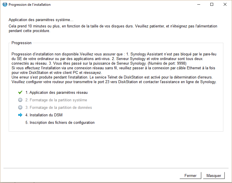

  4. Bon en faite j'ai tout de même des problèmes .... Le NAS démarre, il est visible par "synology assistant". Sont statut : est pouvant être migré. le processus d'installation démarre, lorsque je saisie le mot de passe, il y à une case à cocher (formatage Raid SHR, un truc comme ca), je la coche. le processus démarre, il y a 5 étapes. Il effectue les 2 première, zap la 3 et passe à la 4 mais bloque a 9% (installation de DSM) et m'affiche des informations (voir screenshot) une fois planté il est impossible de relancer l'installation de suite, il faut couper le secteur et redémarrer le NAS. Ma configuration: Freebox V5, Routeur Activé, IP fixe paramétré pour le NAS Des idées ?

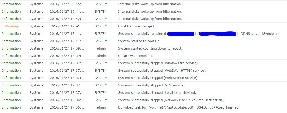

  8. Je viens aux nouvelles, j'ai retenté à plusieurs reprise le Hard reset / double reset mais il ne l'accepte pas. j'ai également tenté de faire la mise à jour vers la version juste au dessus de ma version actuel, toujours rien. Le problème est que je n'ai aucune infos sur un quelconque erreur ! Dans le NAS y'a t'il un endroit ou je peux avoir des infos détaillées pour faire du troubleshooting ? Dans le "Centre des journaux" je n'ai aucune erreur ! regardé le screen

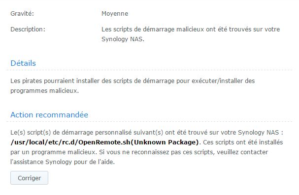

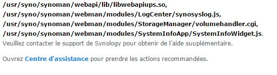

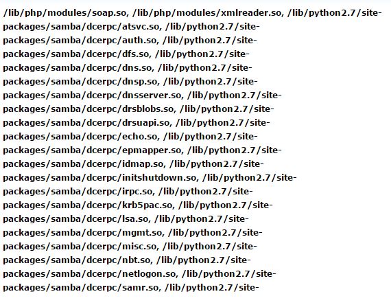

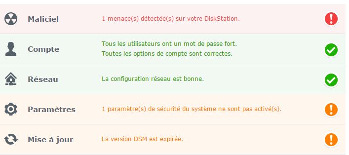

  10. Merci Kramlech de ta réponse. le seul détail que je peux fournir, c'est que je lance l'update (auto ou manuel) il se met à travailler, redémarre et au final aucun message d'erreur seulement le fait que la MàJ ne c'est pas faite et qu'il me la propose à nouveau et sans fin. Je ne connaissait pas le double Reset que j'ai voulu tenter mais hélas il n'a pas marché. j'ai appuyé sur le bouton reset pendant 4 sec, j'ai obtenu le bip et dans les 10 sec j'ai de nouveau appuyé 4sec et la j'obtiens pas 1 bip mais une série de 3 bips consécutif pour au final avoir le NAS qui redémarre et qui réinitialisé le Password uniquement. Information concernant le paquet qui aurait potentiellement foutu la bazar Ce n'est qu'une supposition car le conseiller de sécurité m'informe de deux choses : 1 Maliciel et 1 paramètre système de sécurité non activé ( a priori un script de démarrage qui était le fameux paquet installé) en pièce jointe des Screenshots merci de votre aide
