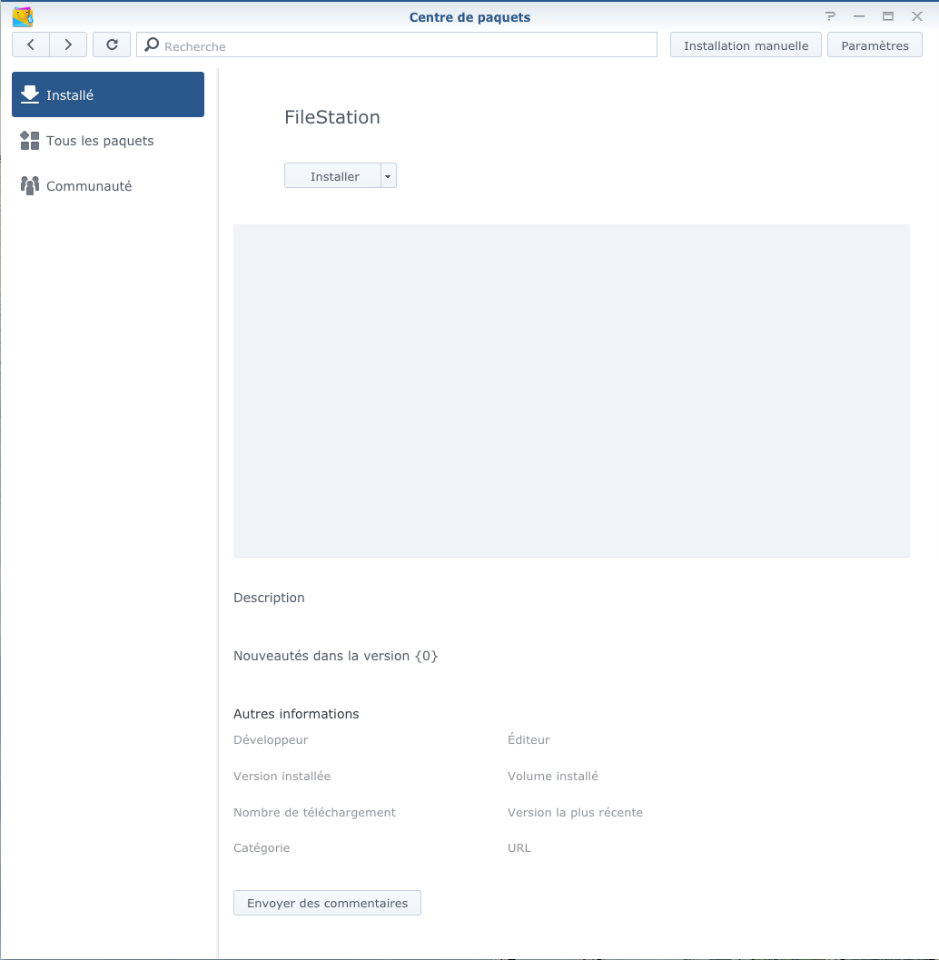

Et le bug est revenu. Et il est reparti. Puis parfois je ne peux même plus ouvrir le centre de paquets, ou alors le navigateur freeze... (ノ °益°)ノ 彡 ┻━┻ -
Centre de paquets cassé
HornyPoney a répondu à un(e) sujet de HornyPoney dans Installation, Démarrage et Configuration
Alors là, aucune idée. Tout ce que j'ai fait récemment ce sont les mises à jour de DSM. -
Bien sûr ça fait des jours que je cherche et c'est quand je publie ici que je trouve la solution 😄 Donc, le soucis était que des droits utilisateur avaient dû sauter : je suis allé faire un tour dans les groupes et dans mon utilisateur, remis Lecture/Écriture partout, et tout remarche 👍 PS : "merci petit canard" comme on dit. -

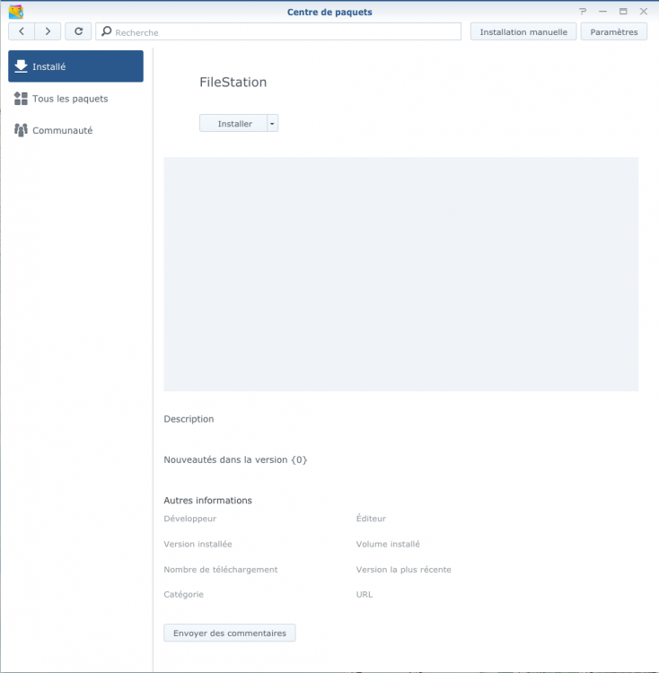

Bonjour, Depuis peu je ne peux quasiment plus rien faire dans le centre de paquets : lorsque je suis dans l'onglet "Installé", je clique sur un paquet, et là je me retrouve sur une "fiche paquet" vide, avec "File Station" en titre (même en ayant cliqué sur un autre paquet que File Station). Je crois que j'avais tenté de désactiver MariaDB 5 (qui est toujours actif). Du coup, les fiches étant inopérantes et la liste ne permettant que "Lancer" et "Ouvrir", je ne peux stopper aucun paquet. Bref, des idées ? Merci Config : DSM 6.2-23739 sur DS916+. PS : OMD que je déteste ce nouveau centre de paquets insupportable avec son ordre d'affichage aléatoire ! 😡
