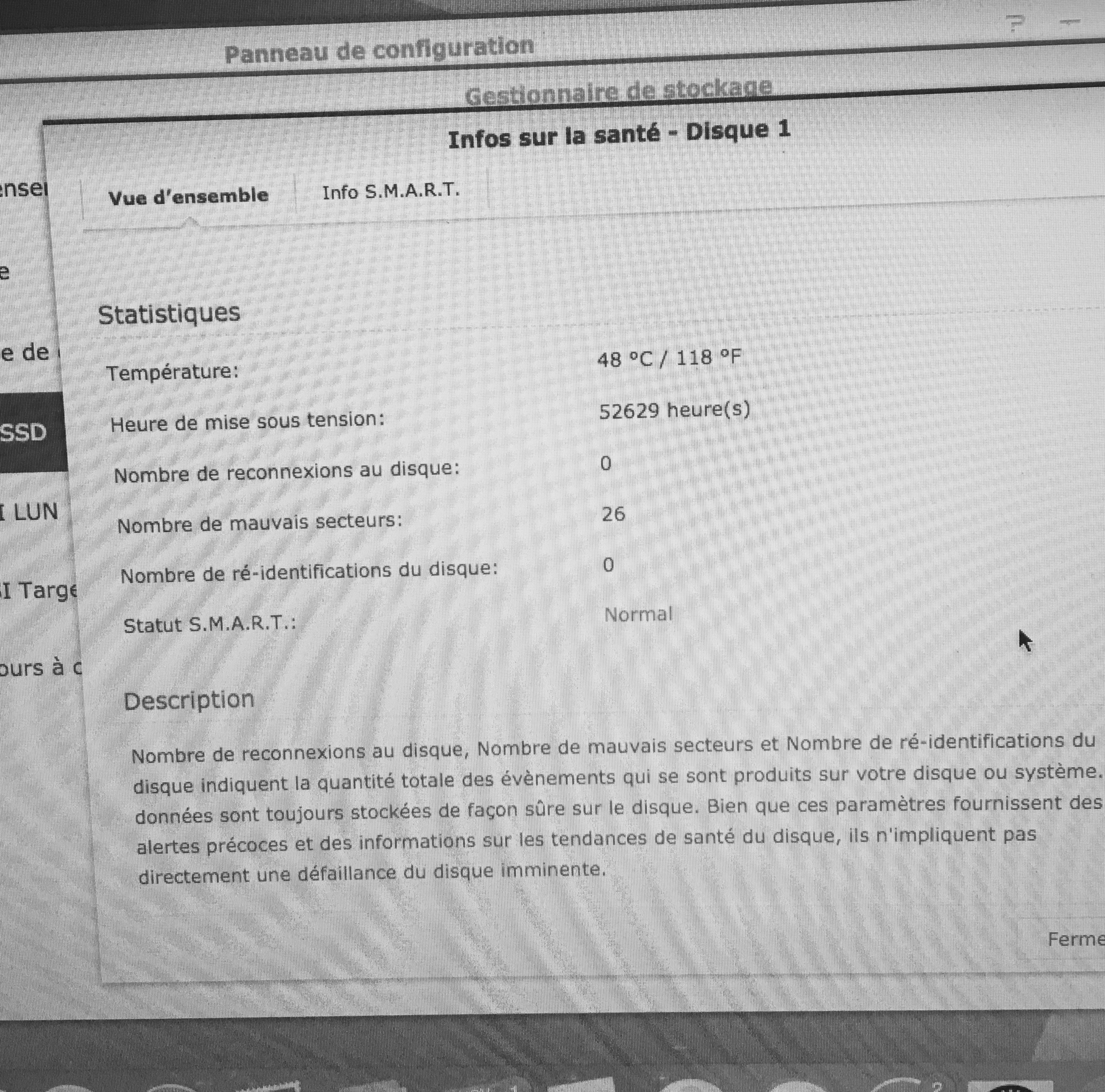

  5. Bonjour à tous, Je suis possesseur de 2 NAS syno : 411j avec 4x2t et je viens d'acquerir un 718+ avec 2x4t pour renouveller. En PJ une petite photo d'y a quelques jours de mes disques green. Je croise les doigts. Mon métier c'est une de mes passions. Je suis ingénieur réseau, et plus particulièrement dans le domaine datacenter. Courte et succinte présentation :)
  6. Bonjour à tous, État actuel des choses, j'ai un 411j qui se fait vieux, avec de vieux disques 2To (green) qui ont 52630h de vie. Bref ca se fair vieux tour ca. J'ai acheté un 718+ pour la puissance du bousin, malheureusement je perds 2 baies (pas les finances pour 4 baies). Et je pars sur 2 disques 4To (a cause des finances aussi) en SHR. Je réflechi à l'avenir, et je me pose la question suivante : sera-t-il possible, sans changer de NAS, d'augmenter la capa du NAS. De passer par ex de 2x4T à 2x8T ? J'avais pensé à une technique du genre : 1- je retire un disque 4To et je mets un disque 8To a la place 2- je créer un volume SHR avec ce disque. Etat : j'ai 2 raid SHR, 1 de 1X4To et 1 de 1x8To 3- je migre mes données du premier raid vers le second (copie/colle) 4- a la fin du copie colle, j'enlève le disque 4T restant et je met le 8T a la place. 5- je rajoute le disque 8T dans le raid shr deja existant. Etat: j'ai un seul raid shr de 2x8To est-ce jouable ? Y a t-il d'autres possibilité ? Merci à tous.
