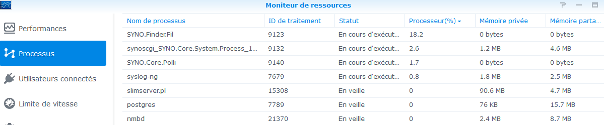

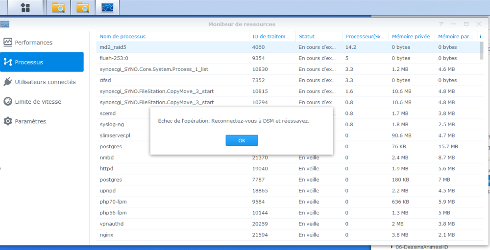

  1. Bonsoir, Je ne sais pas si je suis sur le bon forum (?) (vous pourrez le déplacer au cas où merci) Mais voilà, je m'explique. Depuis peu, lorsque je transferts des fichiers de la freebox vers mon NAS (DS413), des fichiers de quelques gigas (en mode couper/coller) la FREEBOX perd carrément le réseau internet et reboot à mon avis. Je perds la connexion avec le NAS sur mon réseau car c'est la freebox qui est le serveur DHCP. J'ai le message suivant sur le NAS lorsque tout s'arrête : Je ne sais pas d'où cela peut provenir, est-ce que quelqu'un a une idée svp ? Je ne rencontre pas ce problème lorsque je copie de ma freebox vers mon PC (je parle bien d'un réseau en local) Une petite copie d'écran des processus J'ai cru voir des messages sur le net en cherchant qui disaient que c'était peut-être à cause de process en tâche de fond du NAS qui pourraient tout faire planter, mais bon, je ne suis pas assez expert pour le savoir... d'où mes interrogations sur ce forum 🙂 Franchement, je ne comprends pas... Merci d'avance pour votre aide Copie d'écran juste avant le plantage
  2. Je réponds avant toute autre recherche : après avoir installé la dernière mise à jour DSM et rebooté le NAS, tout est rentré dans l'ordre 👍 Merci !!!

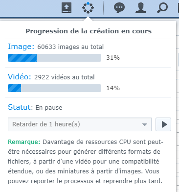

  3. Bonjour @MilesTEG1 Merci pour ta réponse ! OK je comprends pour la création des miniatures car il y avait des transferts de photos et vidéos principalement mais même après une journée, les chiffres ne bougent pas 😕 Et après un reboot du NAS cela n'a pas disparu, étrange non ? ou bien est-ce vraiment normal ? Je rappelle que j'ai eu une coupure de courant pendant le process de copie/déplacement et que j'ai checker tous les dossiers un par un pour voir où ça s'était arrêté. Puis-je éventuellement killer ces process, si c'est bien de ceux-là dont il s'agit ? Merci d'avance pour ta réponse, Bonne journée 🙂
