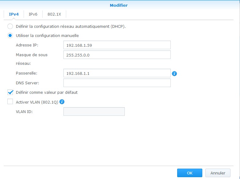

  6. Effectivement le masque de sous réseau était faux mais je n'y avais pas touché, c'est le syno qui le configurait de cette façon. Comme il trouvait la box et qu'il mettait correctement la passerelle je n'y ai pas fais attention. J'ai corrigé l'erreur ...et re belote..Retour a la case départ.. Enfin non j'ai corrigé une erreur au niveau du groupe de travail et je ne suis plus en réseau inconnu.Donc en local ça marche . Sauf que je ne peux pas spécifier ma passerelle...

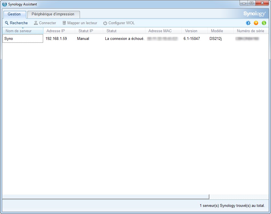

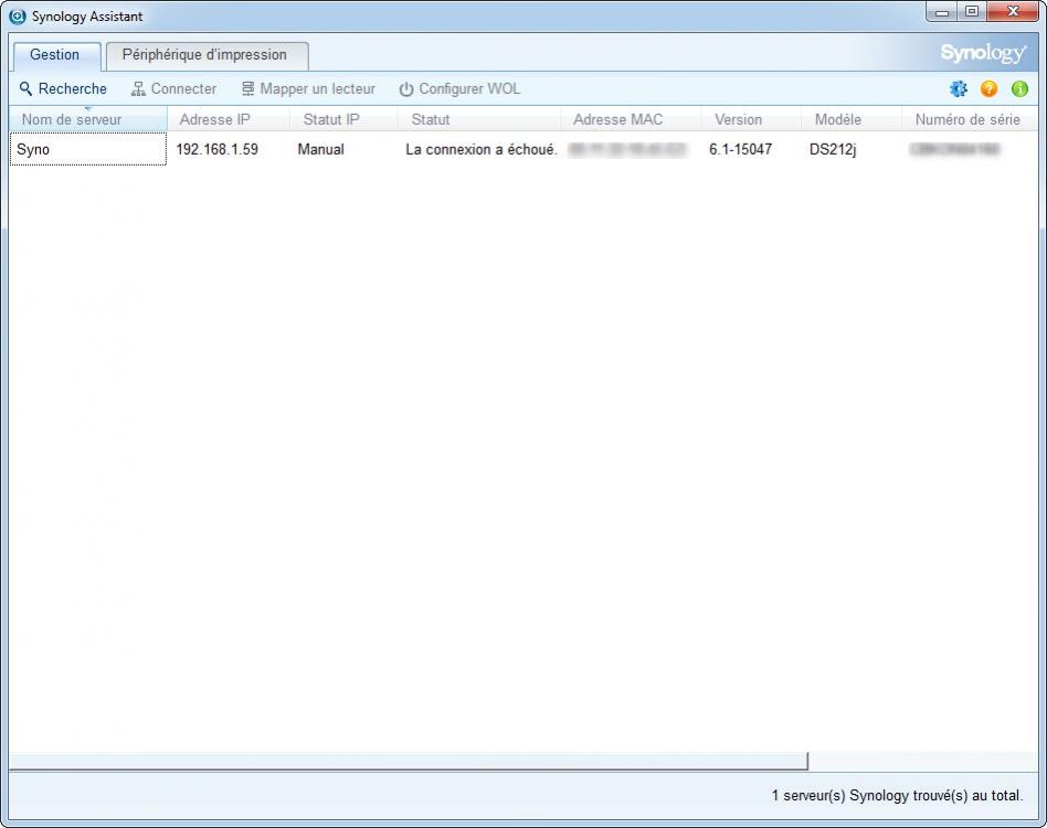

  7. Pour la plage IP de la box tu me conseille quoi ? Non le nas en temps normal n'est pas en DHCP. Je le laisse en DHCP sinon je suis obligé de le reset. Voila les screens de la config que je viens d'appliquer : et le résultat sur syno assistant : La il est joignable car en DHCP Je le passe en IP fixe . et voila le résultat sur syno assistant : Et a partir de la je ne peux plus le joindre.

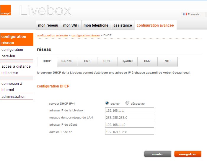

  8. Oui excuse moi j'avais pas répondu pour mon pc ! Pour le moment je suis en carte wifi configurée en DHCP .Et idem en filaire sauf que ma carte réseau ne fonctionne pas correctement. Voila les screens de la page livebox ! Pour les screens du nas je peux te les faire mais il est pour le moment configurer en DHCP sans modification d'IP sinon je ne le contacte plus ;( tu les veux quand même

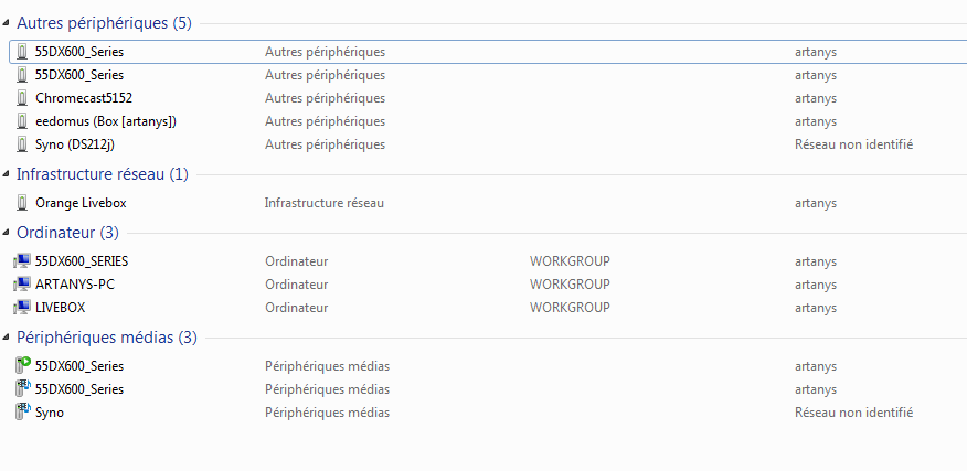

  9. J'ai commencé par reboot le nas. Une fois qu'il était en ligne (bip) j'ai rebooté la live box. Non l'image corresponds au réseau windows. Le nas est bien détecté par windows. Je pense que tu as raison : Parce que dans le centre réseau et partage, le nas apparait en réseau inconnu mais avec son adresse APIPA et pas celle que je lui ai attribué ! La question c'est pourquoi il n'est plus détecté et donc plus modifiable. Je sais qu'a l'installation (qui remonte a quelques années) j'avais spécifié au nas l'adresse IP et je n'avais pas eu de soucis. Les seules modifs de la box concernaient l'accès externe... Le reset usine de la box pourrait se faire mais j'avoue que tout est paramétré (alarme et centrale domotique) et tout marche. Pour être sûr il faudrait que je teste le nas sur une autre live box et a partir de la je saurais qui est en cause. Je commence à me dire qu'il y a une autre explication : j'ai reconnecter en filaire mon portable pour mettre à jour le DSM avec la dernière version et j'ai le même soucis (réseau inconnu) à partir de l'ordi. La carte réseau me renvoie une erreur et ne trouve pas internet. C'est quand même étrange et je me demande si je n'ai pas un trojan qui m'a pourri le réseau ?

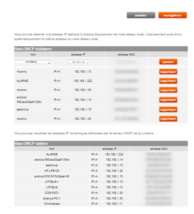

  10. J'ai rebooté le nas, la live box mais rien. Il ny apparait pas. J'ai crée une adresse 192.168.1.42 dans le DHCP avec l'addresse mac mais rien n'y fait il n'apparait pas .... Seul progrès je le vois dans mon réseau windows en partage de fichier mais il est en réseau inconnu ? quelqu'un aurait une corde ?: Enfin merci pour vos réponse !

  12. Oui elle est bien en 192.168.1.1 avec en adresse IP de début 192.168.1.10 et en IP de fin 192.168.1.250 et j'ai bien le DHCP d'activé

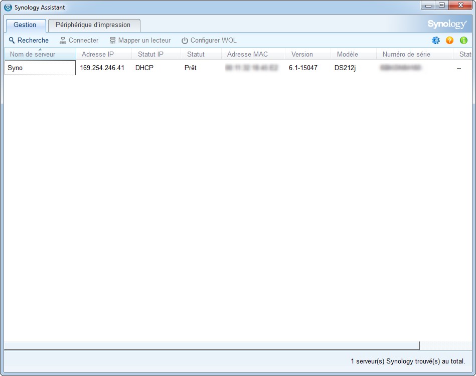

  13. Le syno a crée une IP 169.254.246.41 que je qualifie de maison. Petit correctif , j'y accède en réseau local en collant cette adresse avec \\ devant ! Sur ma livebox il n'apparait pas du tout.
  14. La oui j'ai remis le syno en Dhcp , il est accessible via son IP "maison" : je peux accéder au DSM mais je ne le vois pas sur le réseau et pas sur sur la livebox ....
