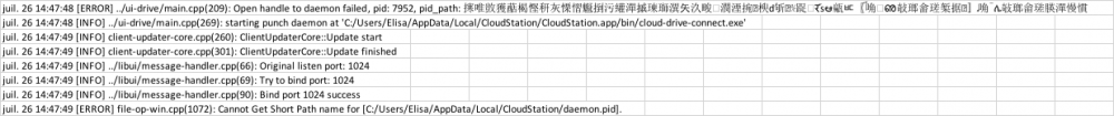

Bonsoir, Je reviens vers vous pour vous indiquer que ça fonctionne et comment j'ai fait : J'ai simplement décoché les cases des dossiers qui ne servaient à rien et je n'ai gardé QUE la synchronisation pour les dossiers qui doivent être réellement synchronisés. Cela m'a permis de ne pas devoir synchroniser des dizaines de dossiers qui ne servaient à rien. Seuls les dossiers importants sont synchronisé, et la synchronisation se fait dans les secondes (avant, il fallait plusieurs heures). Bien à vous, -

Merci pour tes réponses Georges. Le NAS est au boulot, l'ordinateur est à la maison. J'ai du nouveau, voici le log qui montre les erreurs du log auto_updater: et le log UI Qu'en penses-tu ? Encore merci pour l'aide. -

Bonjour, J'ai aidé une Amie à installer et configurer Cloud Station sur son Windows 10. Elle travaille sur son PC au boulot, les fichiers sont sur le NAS. Une fois de retour à la maison, elle est censée retrouver tous les fichiers modifiés sur son PC personnel, mais elle m'indique que les dernières synchronisations ne se font pas. La dernière fois que j'ai été chez elle, j'ai dû quitter et redémarrer le cloud station pour que les fichiers se synchronisent. Ici, cette technique ne fonctionne plus. Est-ce qu'il y a un problème connu de synchronisation avec cloud station ou est-ce qu'il y a une manipulation à faire pour forcer la synchronisation entre le NAS et le cloud station ? Merci d'avance pour l'"aide. -
