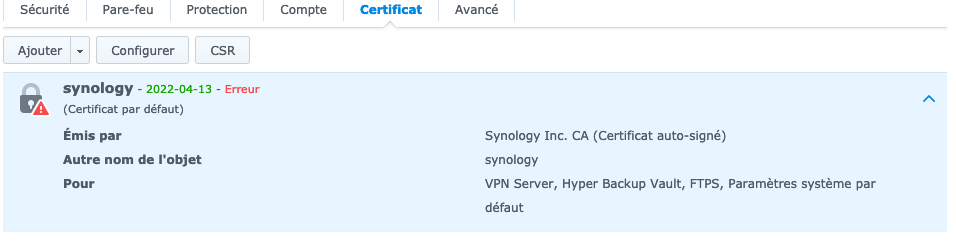

  5. Ok, je viens de le faire et je n'ai plus le soucis. Je croyais qu'il fallait conserver le certificat émis par Synology pour que les app fonctionnent correctement. C'était stupide de penser ça.
  6. Oui je sais, mais je n'expose pas mon NAS aujourd'hui, mon réseau n'est pas exposé non plus. Je n'ai pas de serveur web d'accessible (j'ai pas d'IP fixe, je n'envisage pas d'utiliser du DynDNS ou le service de Syno) Vous me conseiller néanmoins de recourir à un certificat Let'sEncrvypt ?
  7. Voici le screen. En complément je m'aperçois que je ne peux pas désactiver OpenVPN que j'avais installé il y a un an mais que je n'utilise plus (c'était pour partagé avec un ami). Je m'interdis toute connexion entrante. D'ailleurs le service d'assistance m'a demandé login/mdp pour y accéder...ce que je n'ai pas l'intention de faire
  8. Hello J'ai fait la maj hier sur mon 213j Depuis j'ai un soucis de certificat. J'ai l'impression qu'il en a regénéré un. Il est affiché en erreur. J'ai FTPS qui ne démarre plus... Une idée ?
