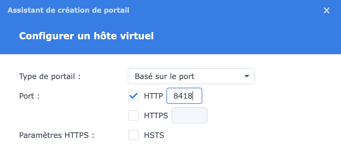

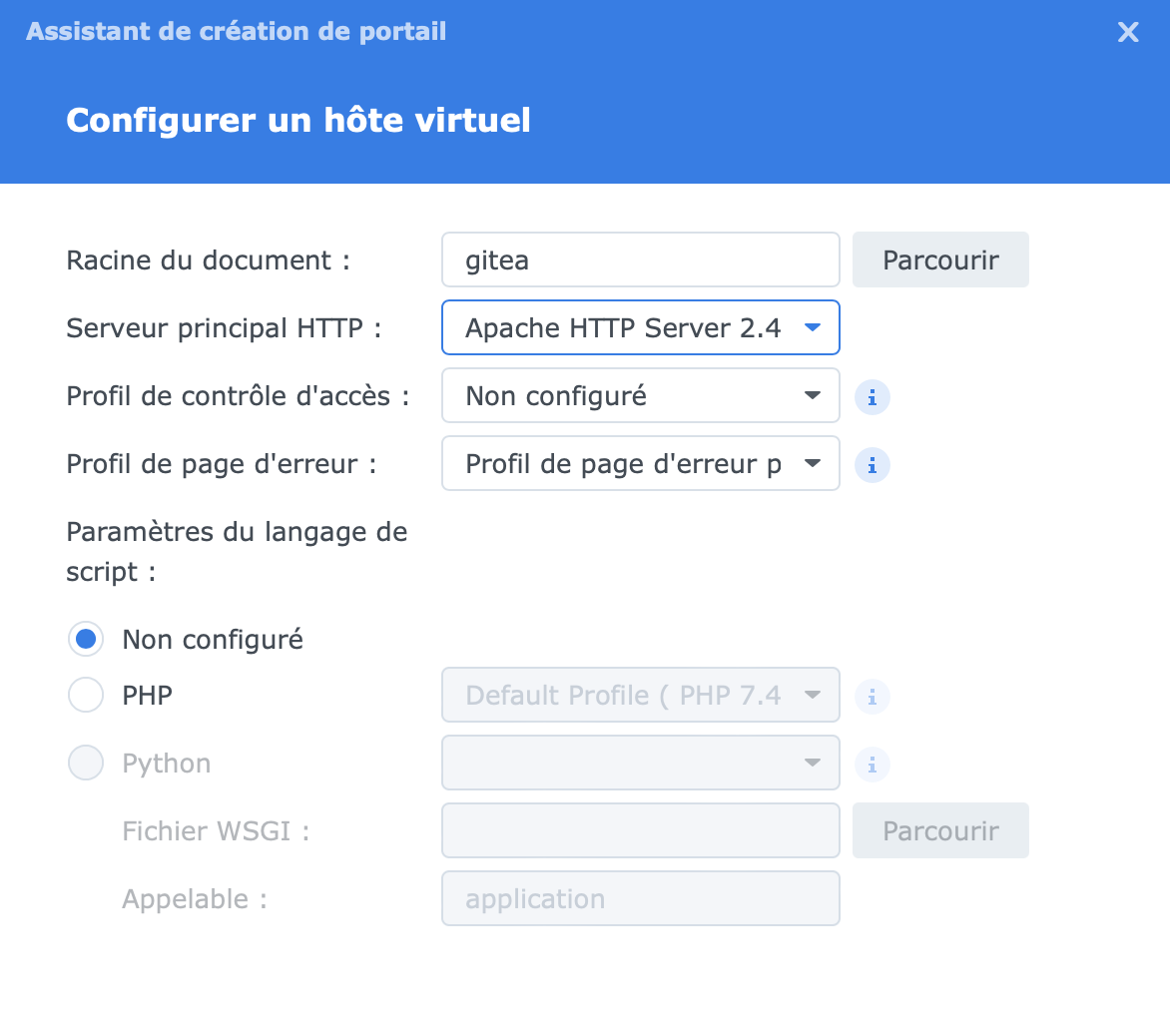

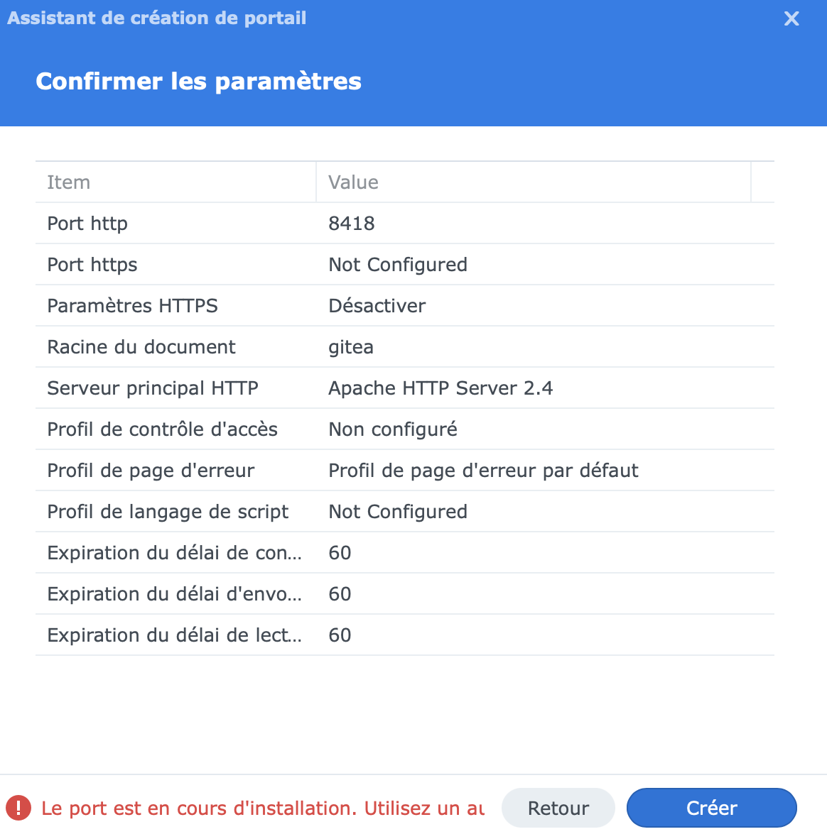

Bonjour, merci pour la réponse. Le 916+ Je dois bien virer la règle proxy inverse ? Dans Portail de services web, dans les 3 choix, il faut bien choisir Virtual Host ? Basé sur le port http 8418 Le dossier gitea, c'est bien celui qui contient les repos ? Là, ça me dit que le port est 'en cours d'installation'.
