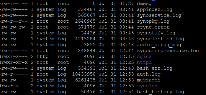

    Merci pour les pistes. J'ai testé plusieurs choses sans retrouver le log permettant de retrouver l'erreur liée à la mise à jour. Après avoir tenté la mise à jour j'ai fait un "ls -l -t" dans /var/log du NAS pour voir quel était le dernier fichier modifié (modif à 12h53). Voici ce que j'obtiens pour les log du jour Il ne semble pas y avoir de log dans ce dossier qui se mette à jour après cette erreur J'ai quand même regardé ce qu'il y avait dans les dossier nginx, httpd et synolog mais a priori rien correspondant à l'erreur de mise à jour. Faut il checker un autre dossier ?

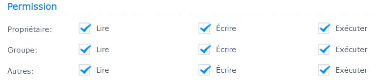

    Bonsoir, Tous les dossiers et fichiers disposent des permissions suivantes :

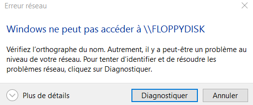

    J'ai testé avec l'assistant mais j'obtiens quasiement la même erreur : Je précise que l'assistant a bien trouvé le NAS sur le réseau. C'est lorsque j'appuie sur mapper un lecteur et après avoir entré mes identifiants que j'obtiens ce message. D'autre part, j'ai testé sur un autre pc à l'instant et le mapping fonctionne. Du coup je n'ai plus beaucoup de doutes sur le fait que le problème soit du côté de windows sur mon PC et non du côté des paramètres DSM. Edit Bon alors, finalement j'ai trouvé la solution. Toute cette histoire est due à l'utilisation de l'utilitaire blackbird qui permet de configurer certains paramètres liés à la vie privée dans W10. Je ne sais pas exactement quelle option est en cause pour l'instant mais j'ai tout réactivé et le mapping re-fonctionne. Je verrais plus tard pour identifier le paramètre en cause.

    Je n'ai pas compris. Le quickconnect te permet d'avoir un ID simple pour identifier ton NAS (dans mon cas l'id quickconnect c'est "floppydisk"). Après, il faut quand même entrer les login et mdp du NAS pour se connecter. En tous cas c'est comme ça que j'avais mappé tous mes lecteurs. Mais là, quickconnect ou adresse IP, windows m'indique qu'il ne peut pas accéder au nas (sans me demander mes identifiants), alors qu'en FTP ça fonctionne. Ceci dit, j'ai testé la commande net use m'indique que le chemin réseau n'a pas été trouvé.

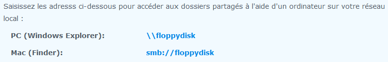

  13. --------------------------------------------------------------------------- Config Syno : DS413j sous DSM 6.0.2-8451 Update 7 PC : tourne sous Windows 10 Toutes les manip sont réalisées en réseau local --------------------------------------------------------------------------- Bonjour, j'ai un souci pour mapper mes lecteurs réseaux vers mon syno depuis la réinstallation de mon PC hier. Tout fonctionnait très bien mais aujourd'hui il m'est impossible de reconnecter les lecteurs réseau. Pourtant dans l'exploreur, windows reconnait le Syno : En revanche si je clique sur "FLOPPYDISK" j'obtiens le message suivant : Il ne me demande même pas mes identifiants. Dans le DSM c'est pourtant bien avec cet identifiant quickconnect qu'il me suggère de me connecter J'ai donc essayé plusieurs choses Ce qui marche : - entrer ftp:\\floppydisk.synology.me:5000 dans la barre d'adresse de l'explorer. Là il me demande login et mdp et je me connecte. Ce qui ne marche pas (tout le reste ...) : - entrer http:\\floppydisk.synology.me:5000 ou http:\\floppydisk.synology.me:5000\DossierPartagé dans la barre d'adresse de l'explorer --> msg d'erreur windows ne peut pas accéder à Floppydisk - connecter un lecteur réseau dans windows. Dans le doute j'ai testé tout et n'importe quoi comme adresses vers mes dossiers partagés du Syno, mais rien n'y fait, j'obtiens toujours le même message d'erreur. J'ai aussi testé les même manip avec l'adress IP. Tout ça pour dire qu'à priori ce n'est pas une erreur dans d'adresse vers le dossier partagé. - Dans le doute j'ai installé webdav et activé le port 5005 mais ça ne changer rien. C'est ce qui ce qui est précaunisé dans la doc DSM, mais bon jusqu'ici je n'ai jamais eu à le faire donc je ne vois pas pourquoi ça aurait changé depuis hier. - J'ai désactivié le firewall du pc mais ça ne change rien J'oublie certainement des choses, mais là je suis un peu sec (et je suis une quiche en réseau), je ne comprends pas ce qui a changé entre hier et la réinstallation de mon PC. Merci pour votre aide.
