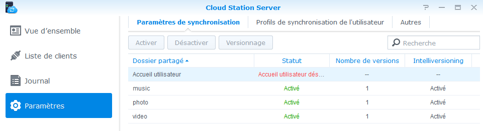

roninounet a posté un sujet dans Installation, Démarrage et Configuration
Bonjour, Lors du paramétrage d'un NAS, je coince à une étape : les dossiers "Homes" n'existent pas. J'ai regardé dans les paramètre de Cloud Station Server : seuls les dossiers Music, Photo et Vidéos sont activables. L'accueil utilisateurs (qui doit correspondre aux sous-dossiers de Homes) n'est pas activable (voir capture d'écran). Une idée ? Merci. -
