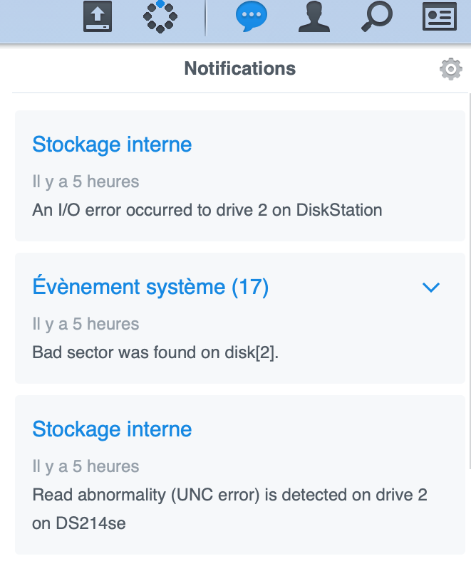

cameldesert a posté un sujet dans Installation, Démarrage et Configuration
Bonjour, Mon NAS s'est mis a biper ce matin car le Volume 2 est en panne... Il n'est, en général, pas trop sollicité (sauvegarde TimeMachine, stockage flux de photo DS Photo). J'ai ajouté 300 Go de vidéos, via DD usb, en une manipulation...peut-être que c'était trop pour lui... Le volume 2 n'est donc plus qu'en lecture, car en panne. Le SMART dit qu'il est sain. Ma question : est-ce que je peux remettre le système en état de fonctionnement sans prendre la peine de supprimer le contenu de mon volume 2... Ma configuration : 2 groupes de stockage pour 2 disque dur (je fais des sauvegarde de mes fichiers importants sur un usb). Merci pour vos informations ! Cameldesert -

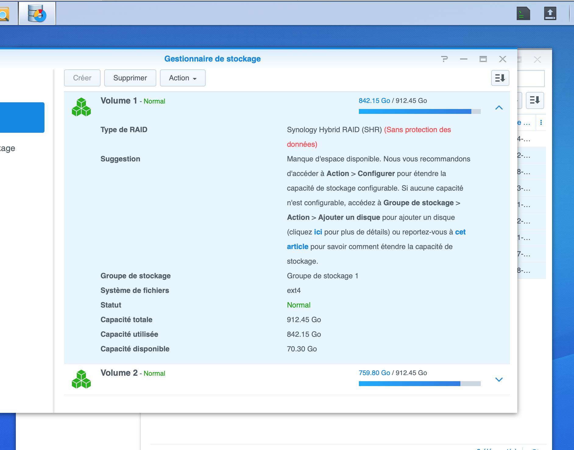

Voilà, Je suis prêt pour la première étape. Un dernier détail : le type de RAID indiqué pour les volumes est SHR (sans protection de données) cf. pièce jointe. Est-ce que ça change quelque chose ou simplifie? (en gros est-ce que je supprime vraiment le volume 2?). Est-ce qu'il faut également supprimer le groupe de stockage après avoir supprimer le volume? Merci ... Je crois que ce sera ma dernière question....enfin j'espère... -

Bonjour à tous, Je suis sur le point de changer mes disques durs de mon 214se. Après des heures à m'informer, il me reste des doutes. J'ai deux volumes de stockage indépendants (un disque dur pour chaque volume). J'ai une sauvegarde partielle de mon volume 1 (1 dossier "photo", 1 dossier "homes", 1 dossier "video", qui sont des dossiers partagés, indexés, etc). Question : Si j'éteins mon NAS, enleve le DD1 (qui constitue à lui seul le volume 1), puis remet un DD vierge, est-ce que mes configurations (dossiers partagés, utilisateurs et mots de passe) seront "réparées" ou "récupérées" car je n'ai pas créé d'autres sauvegardes (je ne pense pas avoir sauvegarder ma configuration système quelques part ...) ? Pouvez-vous m'aider s'il vous plaît? Merci Riviere
