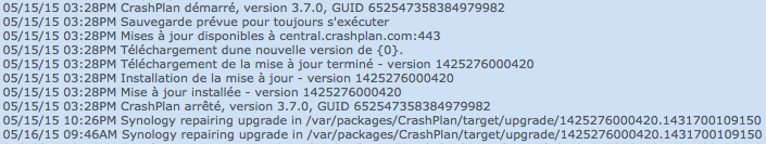

  15. Bonjour à tous, Hier mon Crashplan (installé sur mon synology ds214play) s'est arrêté et refuse de redémarrer. En regardant le journal j'ai vu que le logiciel avait été mis a jour hier. Pourriez vous m'aider à le faire repartir ? Merci par avance.
