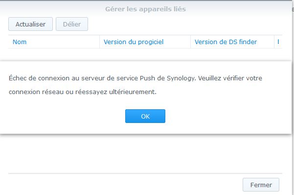

À propos de Maxime10
Visiteurs récents du profil
800 visualisations du profil

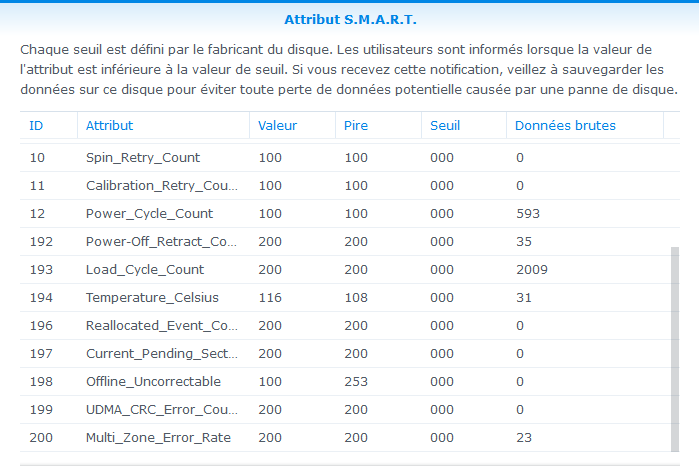

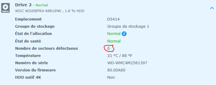

Maxime10's Achievements

  1. En effet c’est revenu. Voici la réponse du support synology : Bonjour Cher Utilisateur, Nous vous remercions d'avoir contacté le support et pour l'intérêt que vous portez à nos produits. Le serveur push a eu un problème pendant 6/13 19:20~6/15 9:20(GMT+8), maintenant le problème a été corrigé. Veuillez vérifier à nouveau et confirmer si le problème persiste. C'était donc bien un problème de service. on peut fermer le thread
  2. Même chose chez moi.
  3. Bon merci pour la confirmation.De toute manière même si j'utilise un DDNS autre que celui de synology, le serveur Push se trouve chez Synology. Donc ça ne change rien à l'histoire. Je vais ouvrir un ticket. Ce qui est étrange, c'est que rien n'est indiqué ici sur la nature du problème : https://www.synology.com/fr-fr/support/synology_service
  4. Bonjour J'utilise LAN et WAN. Et pareil pour le protocole, je rencontre le problème via Quickconnect et DDNS. Je n'ai malheureusement pas d'adresse IP fixe. Est ce que tu as essayé de cliquer sur le bouton "Gérer les appareils liés" ? C'est comme ça que j'ai reçu le message d'erreur. Ce qui est étrange c'est que le problème est apparu sur une dizaine de NAS différents qui se trouve à différents endroits et qui utilises des connexions internet différentes. Quand je vais dans les logs en SSH, voilà ce que je trouve dans /var/log/messages :
