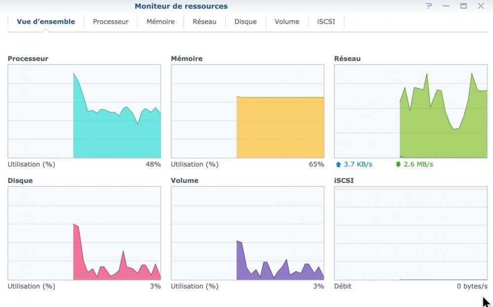

  7. Tout au début de ce post...et après il n'y avait pas de changement....SS à fond, c'est tout.... Mais le pb est réglé maintenant (voir post au dessus). Mon seul regret : Je ne sais toujours pas comment mettre SS en mode "suspendu"...
  8. Apres un redémarrage ( il à quand même mis 20 minutes ...) les choses semblent être rentrées dans l'ordre...(.ya pas que chez Micromachin qu'il faut redémarrer... 😉 ) Je vais recommencer mes transferts....j'ai essayé Hyperbackup mais ca merdouille (1 seule tache de backup par unité externe ?)...j'ai essayé USBcopy..( en USB3).mais ça merdouille aussi...(dure plus de 48heures pour 800 Mégas ...semble en boucle...obligé de le stopper à l'arrache et je me demande si cela n'a pas participé a mon pb....) je vais donc passer par le réseau sur un disque externe attaché au Mac....pas pratique mais bon...j'ai aussi du boulot qui m'attends... En tout cas MERCI pour vos conseils et indices...🤙

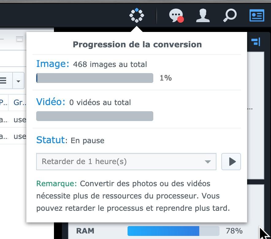

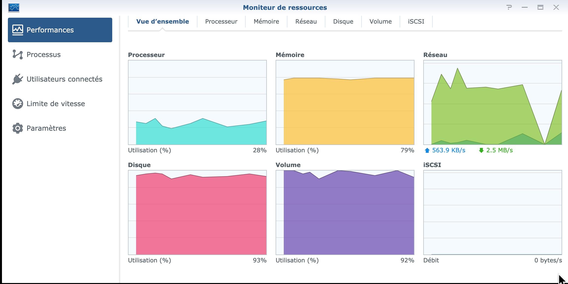

  9. OK, merci pour ça , ça a marché nickel : j'ai mis en pause, déplacé les fichiers et relancé la conversion ...quelques secondes et puis c'est fini. Ce Pb est réglé. Reste que le NAS continue de mouliner comme un malade....(voir copie écran) Comment on "suspends" Surv. Station ? (pas desinstall... 😉 )
  10. Oui, excellente idée, je viens de le faire. Merci. Je suis en train de déplacer mes fichiers RAW dans un répertoire autre que "Photos" pour éviter tout pb...donc ça mouline...impossible de dire pour l'instant si l'arret de l'indexation change qque chose...a suivre...
  11. il sait convertir du RAW ? Comment stopper ce process de conversion ?

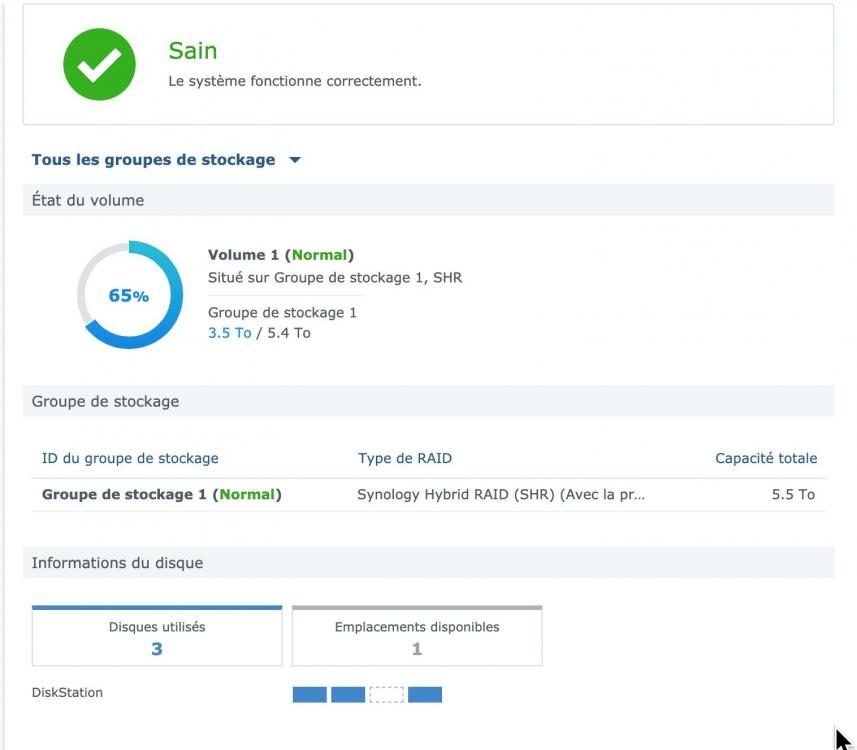

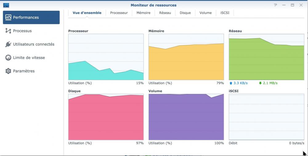

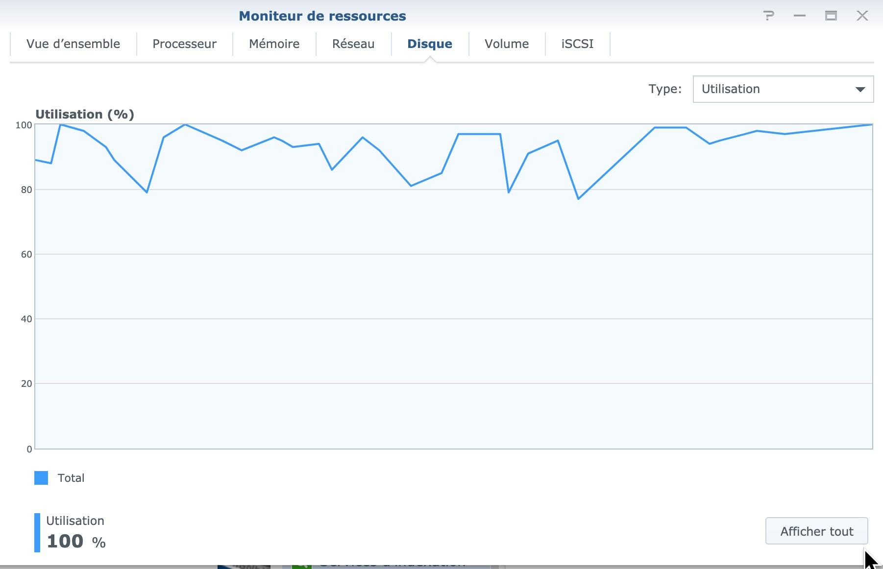

  12. Bonjour, Mon NAS (DS415PLAY) ayant précédemment décidé de perdre 2 disques en même temps 😉 , j'ai procédé à la re-installation complète apres changement d'un seul disque (le 2e est en attente...commandé...) je tourne donc en SHR 3 disques (WD RED 3GB). (Pas de soucis pour les datas , autre sauvegarde sur un 2e NAS) Cette machine sert au backup de mon iMac et tourne Surveillance Station (6 cameras) elle sert aussi à l'archivage en ligne sur le réseau (je suis le seul user). (je suis photographe et je stocke mes images en RAW sur le NAS...) Depuis ma re-installation, la vérif de parité est terminée, le volume reconstruit, et le rechargement des données (terminé) mais maintenant le NAS mouline comme un fou, il est tres difficilement atteignable par le réseau....on arrive à se connecter mais c'est trés lent (2 minutes...) Précision : Pas de sauvegarde iMac en cours lors des screenshot qui montrent la saturation des disques et de la mémoire...le proc ça a l'air d'aller.... Les disques moulinent en permanence comme des malades... Dans les process j'ai 4 sscamerad (Surveillance station je suppose...) qui sont au top en termes de conso de mémoire...est ce une piste ? Comment arrêter (suspendre) SS seul ? En regardant les taches j'ai aussi trouvé un process de "conversion d'images" (voir copie écran)...vous savez ce que c'est ? (mis en pause mais le pb est toujours là...) QUESTION : Qu'est ce qui peut bien se passer et comment analyser la situation ? (Comment comprendre ce qui se passe et rends le NAS busy en permanence Screenshot de ma config en PJ... Merci de votre aide parce que là je sèche.... K. NB : J'ai oublié de préciser: j'ai redémarré le NAS plusieurs fois au cas ou...mais cela continue comme avant...
