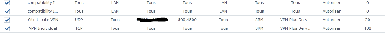

  7. Je viens de tester avec la Freebox en Bridge. La config IPV6 pour le player POP fonctionne. c'ets une bonne nouvelle Pour le VPN site 2 site c'est très surprenant. Côté Synology il me dit que c'est connecté mais côté Gateway Unifi il me dit offline Sauf que quand je ping depuis le réseau unify vers un device côté Syno cela fonctionne. j'ai par contre un soucis pour les service Hyper backup, Surveillance station Syno Drive etc. qui ne semblent pas passer par le VPN Site 2 Site. je pense que c'est une question de règle Firewall côté UGC, mais il ne me laisse rien configurer sur le VPN site to Site puisque pour lui il est offline Ca progresse mais c'est pas encore ça
  8. je me demande si le VPN site2site est possible avec Unifi si la Freebox n'est pas en mode bridge, car à la différence du Syno, impossible mettre une IP publique si elle n'est pas visible sur le port WAN. Du coup je me demande si la config, UGC en DMZ de la Freebox en mode routeur ne serait pas le soucis.
  9. Bon y a du bon et du moins bon. L'installation de l'UGC et de lAP avec adoption des switchs c'est fait. Par contre je n'arrive pas à configurer le VPN site 2 site avec mon RT2600 distant. Je dois louper un truc. Autant quand je faisais tourner un controleur unifi en container j'arrivai à l'exposer via mon reverse proxy sur le NAS mais avec celui de l'UGC cela ne fonctionne pas. Surement une subtilité de sécurity policy.
