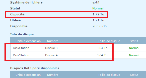

  8. Bonjour je vais essayer d'être clair dans mes explications : A - État initiale : - Un DD 2To en position 1 et un 2 To en position 2 - Rien en 3 et 4 B - Première étape : - Je garde les 1 et 2 - J'installe deux 4To en 3 et 4 et je ne sais pourquoi créé un groupe en RAID 5 ce que je ne voulais pas faire C - - Je casse le groupe pour adjoindre ces deux DD 4To au disques 1 et 2 qui eux sont en SHR et donc profiter de la bonne extension de stockage. - Cela marche sauf que la le disque étant passé par le RAID 5 il est en fait couper en deux disques de 2 TO. D - - J'utilise votre aide et repasse ces disques par DISKPART et divers fonction dont CLEAN. - Les disques sont propres mais toujours en 2 x 2. - J'ai bien trouvé une instruction qui permet de couper un disque en deux BREAK DISK mais rien pour faire l'inverse et fusionner ces deux disques. E - - J'essaye de remettre un de ces deux 4To dans la NAS - Il est propre, sain, mais au moment de l'utiliser pour étendre le stockage j'ai une erreur. Probablement le fait qu'il est reconnu comme un 4To mais le disque dur détecté par la NAS ne fait plus que 2To. Conclusion, pour le moment : J'imagine qui sa j'arrive a trouver le moyen ou l'instruction permettant de refusionner les deux disques en un je suis sauvé. Merci d'avance, Pascal
  9. Bonjour, Je viens de sortir le premier DD 4To pour le reformater sous Windows. Sauf que dans Gestion de l'ordinateur, Stockage, Gestion des disques je vois deux DD (5 et 6 pour moi) qui font 2048 Go et 1678,02 Go. Tous les deux sont maintenant en Non alloué. La NAS avait donc bien limité la taille du disque à celle du 2TO. Sauf que j'ai tout essayé et n'arrive pas à fusionner ces deux zones pour retrouver les 4To ? Merci d'avance Pascal

  11. En complément je viens de trouver ce lien sur le net. En fait, il a fait exactement comme moi (sauf que j'ai une NAS 44 avec seulement deux actuellement). A la fin nous voyons une image avec ses 4 DD 4TO et seulement 1.79 To de dispo (comme moi). Son texte dis après "Une fois la copie terminée, le volume sera agrandie automatiquement, dès que les 2 anciens disques durs auront été remplacés." Et la justement chez mi in ne se passe rien .. http://synology.pc-fute.com/2014/12/augmenter-la-taille-du-stockage-en-changeant-les-disques-2/ Merci d'avance, Pascal

  13. Bonjour, Après bien des heures de mises à jour et de synchronisation j'ai actuellement dans ma NAS les deux DD 4TO. J'ai accès aux fichiers et cela fonctionne correctement. Le seul hic, c'est qu'ils ont repris comme capacité celle des anciens DD 2TO et non 4 TO. Comment changer cette valeur ? Merci d'avance, Pascal BRUGIER
