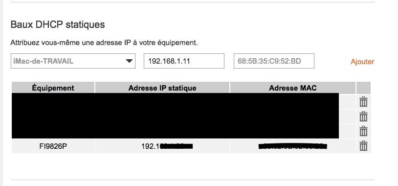

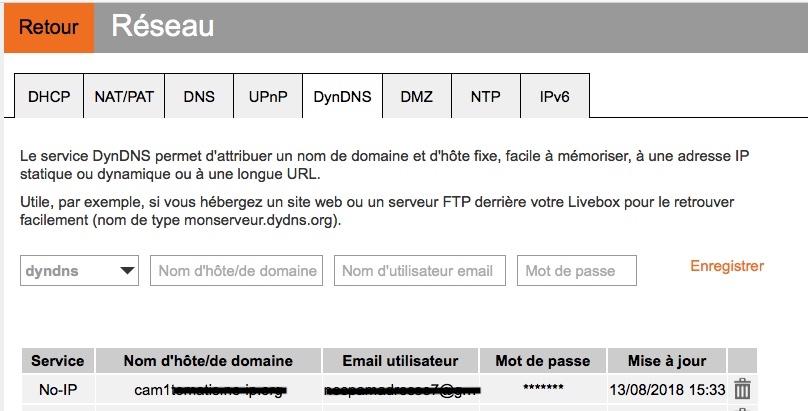

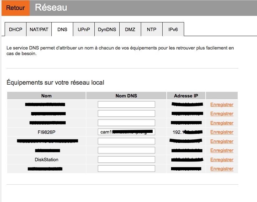

Dans ma Livebox 4 dans réseau à l'onglet DynDNS j'ai chez No-IP un Nom d'hôte/de domaine du genre "cam....no-ip.org" à l'onglet DHCP j'ai au niveau Baux DHCP statiques entre autre une ligne avec la caméra avec un adresse IP statique "192.16x.xx.xx" et une adresse Mac à l'onglet DNS à la ligne ou se trouve la caméra j'ai Nom DNS "cam....no-ip.org" soit le même que dans DynDNS. C'est ce qu'il faut ?

J'ai sur ma livebox une adresse no-ip SI je demande mouvement par la camera SS voit la pièce sur Caméra IP mais pas en affichage direct

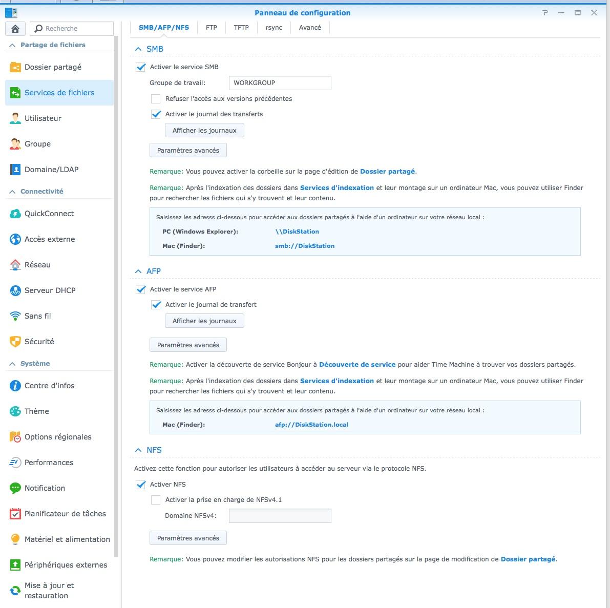

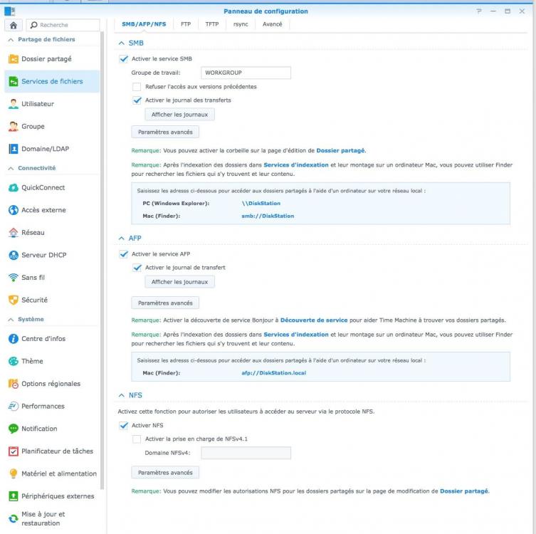

Une suggestion. Est-il possible de vider mon volume 1 (une sorte de formatage) si oui comment fait-on ? Si j'arrive à faire cela je peux sans doute repartir de zéro. A votre avis ? Seconde suggestion. Est-il possible de supprimer le volume 1 et n'avoir qu'un seul volume avec un quota de X pour TM ? si oui comment fait-on ? et ensuite peut-on selon les besoins faire évoluer les quotas ? si oui comment fait-on ? Est-ce une bonne ou mauvaise idée ? Enfin sous High Sierra faut-il décocher AFP et/ou NFS. Merci pour votre patience -

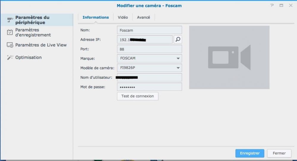

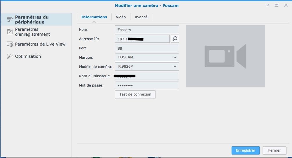

..... oui. J'utilise la caméra lors que je m'absente du bureau lors que je suis en déplacement pour plusieurs jours. J'utilise SS et FoscamVMS. FoscamVMS c'est pas mal pour voir la caméra de l'extérieur et SS c'est bien pour les notifications (quand ça marche) Lors des deux dernières absence la caméra s'est déconnecté. A chaque fois j'ai fait un reset sur la caméra et entré a nouveau les paramètres sur FoscamVMS sur SS il retrouve s'y retrouve tout seul

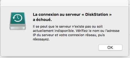

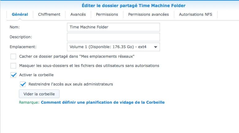

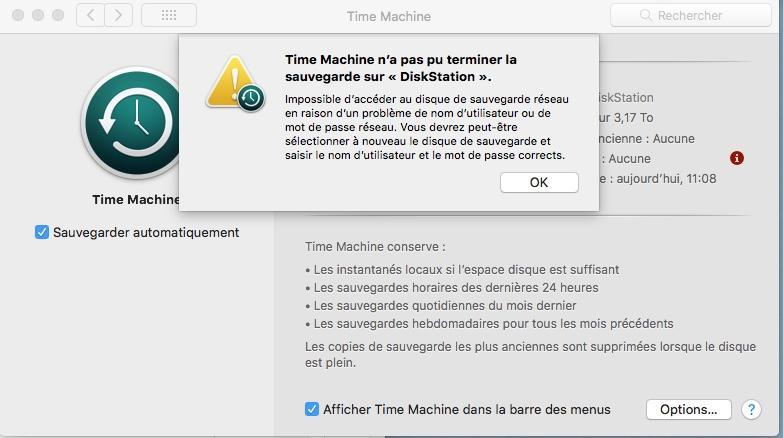

Pardon, Dans la procédure dans dossier partagé il est indiqué au niveau emplacement au bout de la ligne "btrfs" chez moi j'ai "ext4" je ne sais pas la différence et si cela a une importance. Sinon depuis lors j'arrive avec TM à me connecter mais lors que lance la sauvegarde il m'indique De plus il ne trouve pas mes anciennes sauvegardes .... et j'ai probablement changé le noms des dossiers. -

Merci à vous deux Avant la fibre j'étais déjà chez Orange. Etant sous High Sierra j'ai coché SMB mais pas décoché AFP et NFS. Il faut le faire ? J'ai au bout de la procédure et TM me renvoi dernier point dans dossier partagé à Eplacement j'ai Et sur la procédure il indique "btrfs" et pas "ext4" -

Dans l'espoir d'aider ... J'ai un iMac et un MacBook les deux n'accède pas à Time Machine Sur mes Mac j'accède au Synology et ouvre sans problèmes a mes dossiers dont celui de partagés de TM J'avais à l'origine fait une partition sur le DSM avec un volume 1 dédié à TM et un volume 2 pour le reste. hier j'ai créé un TM "bis" sue le volume 2 pour essai. Cela ne change rien, pas accès à TM En conclusion de l'ordi je peux aller sur le Syno mais TM n'y arrive pas. Je me demande si je n'ai pas des erreurs de mes réglages réseau -
J'ai tenté arrêt puis redémarrage mais rien. Sinon pas de changement d'installation. A l'époque j'avais perdu la connexion de la caméra et je l'avais réinitialisé c'est tout

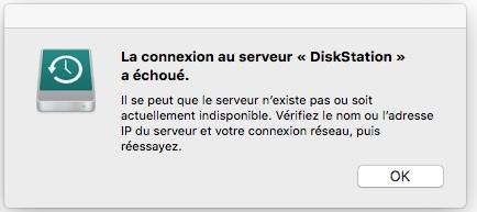

Bonjour à tous, J'ai un DS415+ et un iMac. Je sauvegarde depuis 2016 mon via Time Machine sur une partition dédiée du DSM. Depuis le 6 Août j'ai la fibre d'Orange via une Livebox 4. La fibre m'a obligé de réorganiser mon bureau avant je passais par un hub pour le mac et le DSM et j'ai basculé les deux directement sur la livebox. J'ai bidouillé, stupidement, dans EZ-Internet depuis j'ai un message d'erreur sur mon mac disant de TM "Disque de sauvegarde introuvable. Assurez-vous que le disque de sauvegarde est connecté" Avez-vous des idées pour me dépatouiller ? D'avance merci à tous

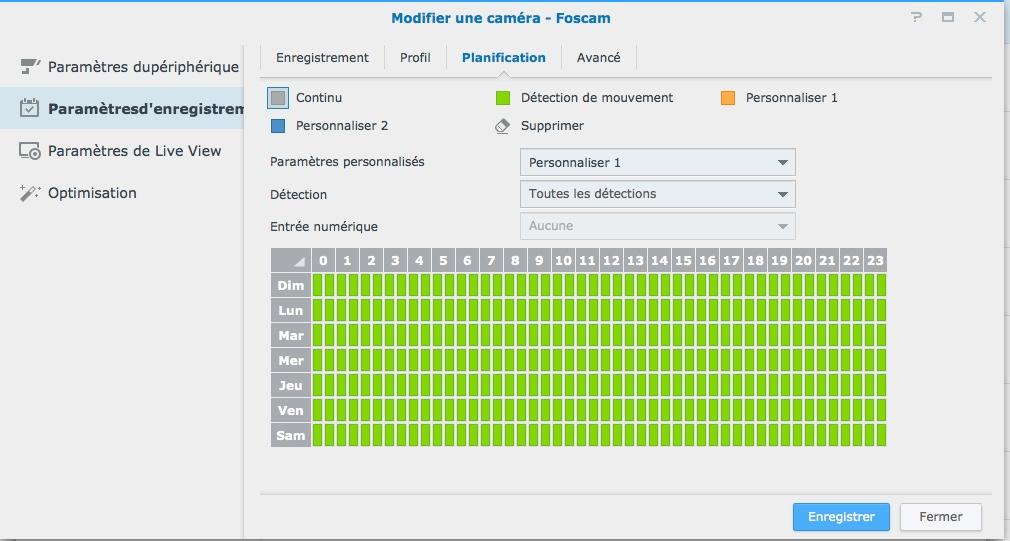

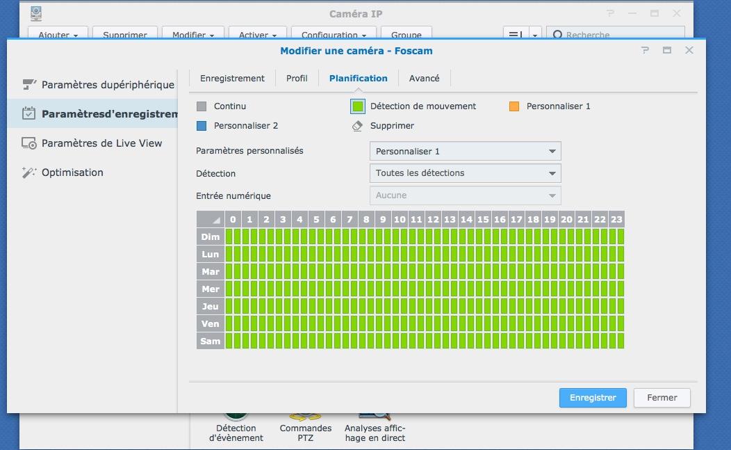

Seulement suite à des mouvements

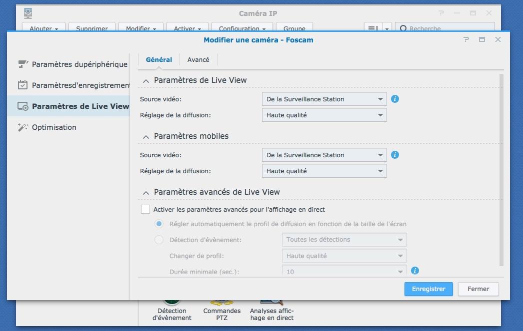

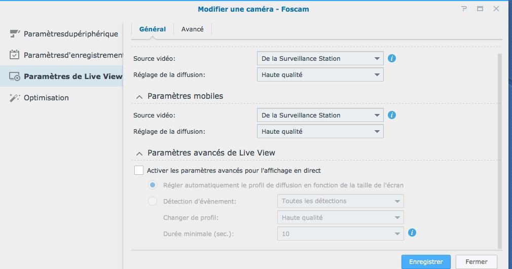

Non l'enregistrement est sur "Détection de mouvement" en vert en continu c'est de couleur grise. Je choisi quelle option ? Je ne sais pas voir les détections dans Live View. il faut aller où ?

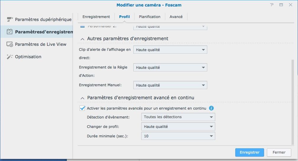

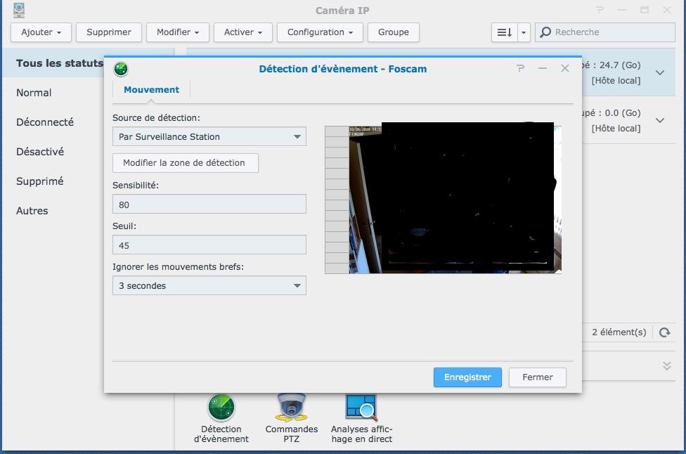

Si je bouge devant la camera un cadre bleu suit mes mouvements Pour moi le camera doit suivre tout le cadre J'ai également des enregistrements de générés sinon je vois les deux réglages ci-dessous. est-ce qu'il y une erreur au niveau paramètre d'enregistrement avancé en continu ou paramètres avancés de Live View ?
