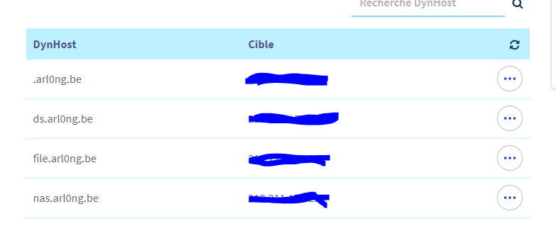

  1. [edit] finalement j'ai trouvé la solution, j'ai mis des AAAA vers domaine et également pour chaque sous domaine. J'ai supprimé les dynhost et ça fonctionne. Sent from my Redmi Note 7 using Tapatalk
  2. Bonjour, Ca faisait un moment que j'utilisais le reverse proxy et je viens de me rendre compte, après un redémarrage du routeur, qu'il n'y a que le 1er dynhost qui se met à jour. Y a-t-il une manipulation à faire pour que l'ip soit mise à jour automatiquement ? Et seconde question, mon FAI est compatible ipv6, j'ai donc configuré mon routeur, mon nas a bien une ip ipv6 mais quand je veux ajouter ovh en ddns sur le synology, il n'affiche que l'ipv4. Et j'ai également ajouté une entrée de type AAAA poitant vers l'ipv6 du nas dans zone dns de ovh. Est-ce normal ?

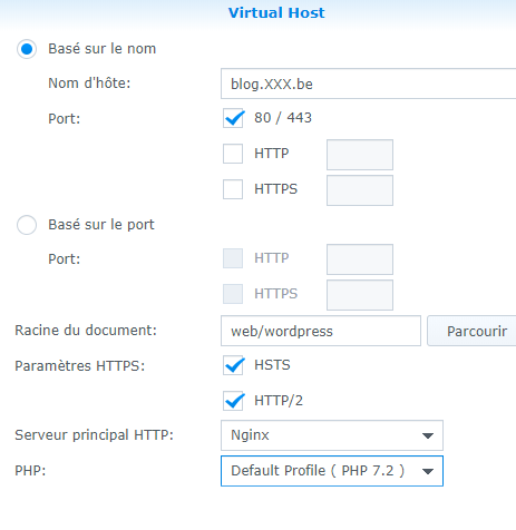

  5. Bonjour, Tout fonctionne correctement depuis que j'ai décoché la redirection http ==> https. Maintenant, j'ai entrepris d'installer wordpress (avec nginx) mais, une fois que j'avais activé le site personnel et virtual host, je n'avais plus accès à mes url du reverse proxy. Y a-t-il quelque chose que j'ai omis ?
