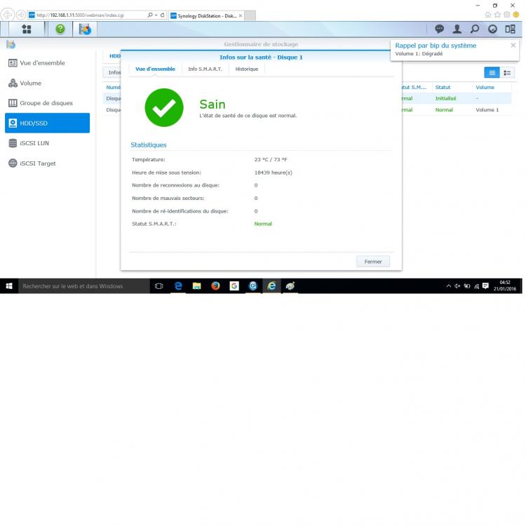

  2. J'ai réussi à faire un test SMART étendu complet sur le disque 1. Résultat sain statut normal. J'ai donc lancé une réparation qui est en cours. Apparemment rien n'est effacé et le voyant s'est remis au vert. Pour l'instant tout va bien

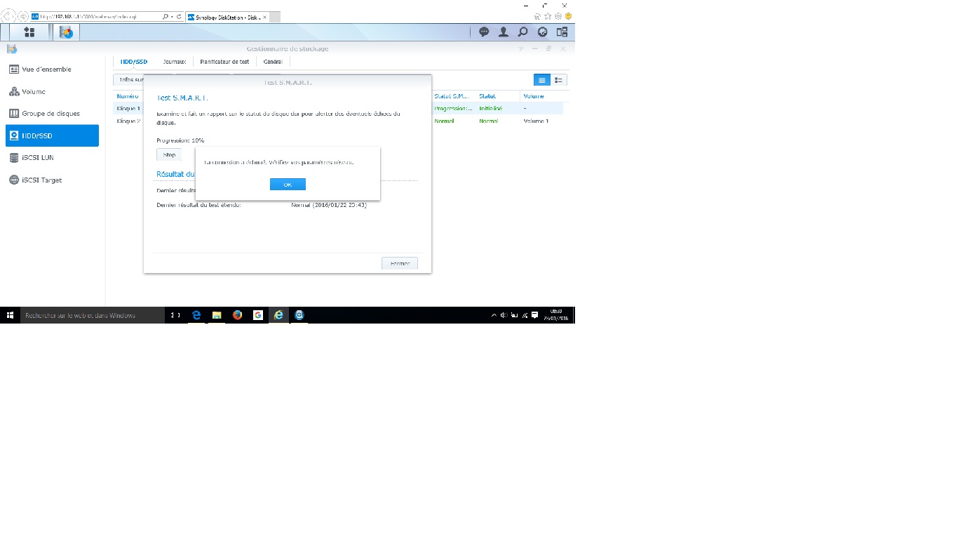

  6. Voila. J'ai réussi à tout sauvegarder sur disque externe. ça a pris 48h. J'ai lancé le test étendu SMART mais j'ai des soucis récurent de déconnection.

  8. Merci pour votre réponse. Voici donc les captures d'écran

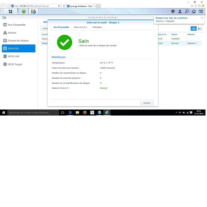

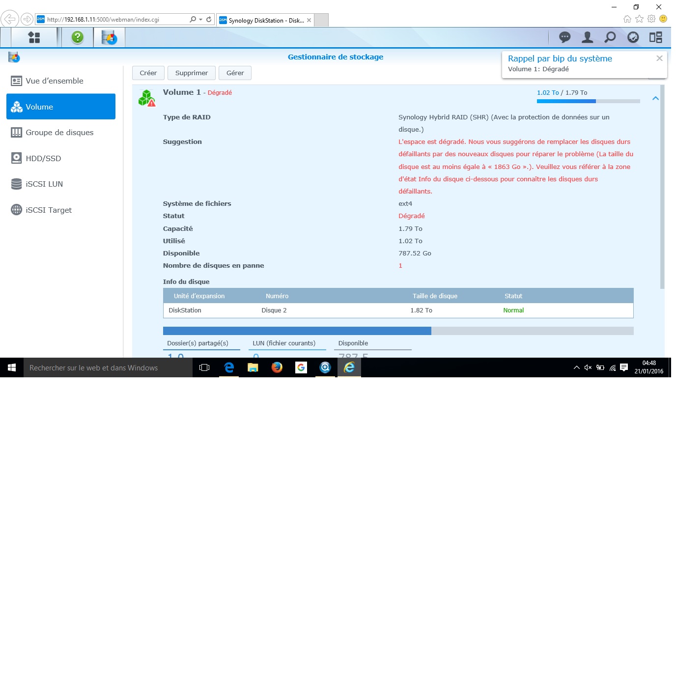

  9. Bonjour à tous et merci d'avance pour vos réponses. Voilà. J'ai un Nas Synology DS 212 Hybrid RAID (SHR) (Avec la protection de données sur un disque) Le volume 1 est dégradé ( clignotant orange) et on me suggère de changer les disques durs défaillants. Lorsque je regarde la santé de mes disques via le gestionnaire de stockage, on me dit que tout va bien. Les 2 disques sont sains. J'ai donc voulu réparer via l'assistant de gestion de volume mais j'arrive au point où toutes mes données doivent être effacées. J'ai donc rebroussé chemin et je m'adresse à vous quant à la marche à suivre dans ce genre de cas si je ne veux pas perdre mes données. ( Sinon toutes mes données sont intactes et je peux lire le contenu de mes disques sans soucis) J'attends votre aide avec impatience.
