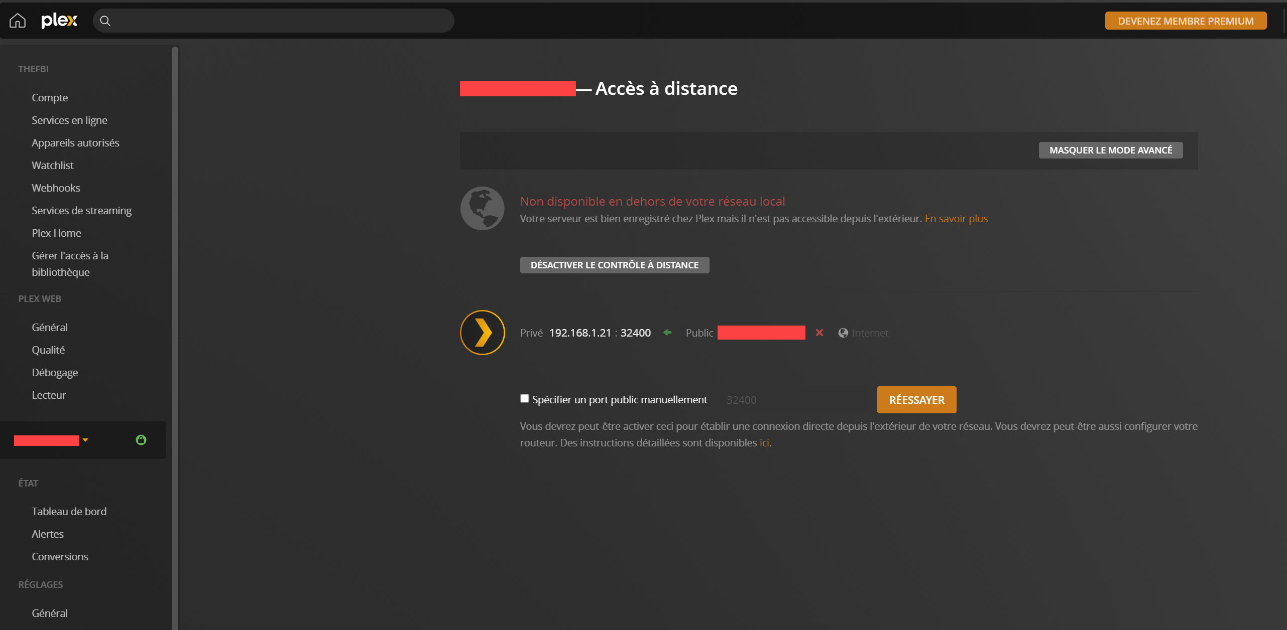

OK j'ai trouvé ! Problème de pare-feu. En le désactivant, ça marche (dire que je n'y ai même pas pensé avant). J'ai appliqué ceci vu dans un post du forum : Il faut ajouter une règle dans le pare feu. Choisir créer règle, puis choisir port personnalisé, puis définir TCP et port 32400 en tant que port de destination. Et maintenant c'est (enfin) OK ! -

Alors, J'ai installé PLEX sur mon iPhone. Quand je me connecte (sur le Wifi), il me dit : vous n'êtes pas directement connecté à ce serveur, ce qui peut dégrader la qualité du flux. Vous devriez pouvoir établir une connexion directe en ajustant les paramètres de votre réseau local. Il me lit le film en 320... Donc il faudrait que je creuse ça, mais je ne comprend pas qu'il me dise que je ne suis pas directement connecté alors que je suis en local. C'est à devenir fou franchement. J'ai une installation tout ce qu'il y a de plus propre et simple au niveau réseau. Un routeur fibre qui va sur un switch Gigabit sur lequel chaque appareil à son propre câble ethernet. C'est quand même dingue... -

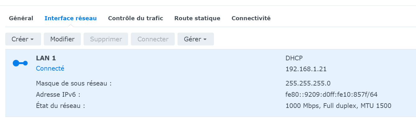

@bliz Merci, je ne connaissait pas 🙂 Test depuis mon PC => 192.168.1.21:3000 => 981 - 988, OK. Depuis le navigateur de ma TV, serveur introuvable alors que si je vais sur Google ça fonctionne... @cadkey Oui et j'ai encore vérifié, tout est sur qualité original (la plus haute choisie) et maxi. -

Ben tout est câblé, cable ethernet cat5e. Chaque appareil à un câble qui va sur le switch (switch gigabit), puis un câble qui part sur le routeur fibre. En fait j'ai répondu en demandant ou voir cela ? Car je ne vois rien dans PLEX qui me permette de faire cela. Il faudrait que je puisse vérifier le débit entre ma tv et le NAS, mais y a pas grand chose dans les réglages réseau du TV... Mais comme j'ai le même souci sur l'Apple TV ou directement sur la TV, ça ne doit pas être ça (les 2 on un ethernet distinct). En fait, il faut que je trouve comment faire pour tester la vitesse du NAS sur mon réseau local. Le problème est peut-être ici. Mais à en croire les infos ici, ça m'a l'air OK. Et pour finir, en envoyant ou en téléchargeant un ficher de mon PC à mon NAS, je suis en moyenne à 220 Mo/s, soit env 1700 Mbps. -

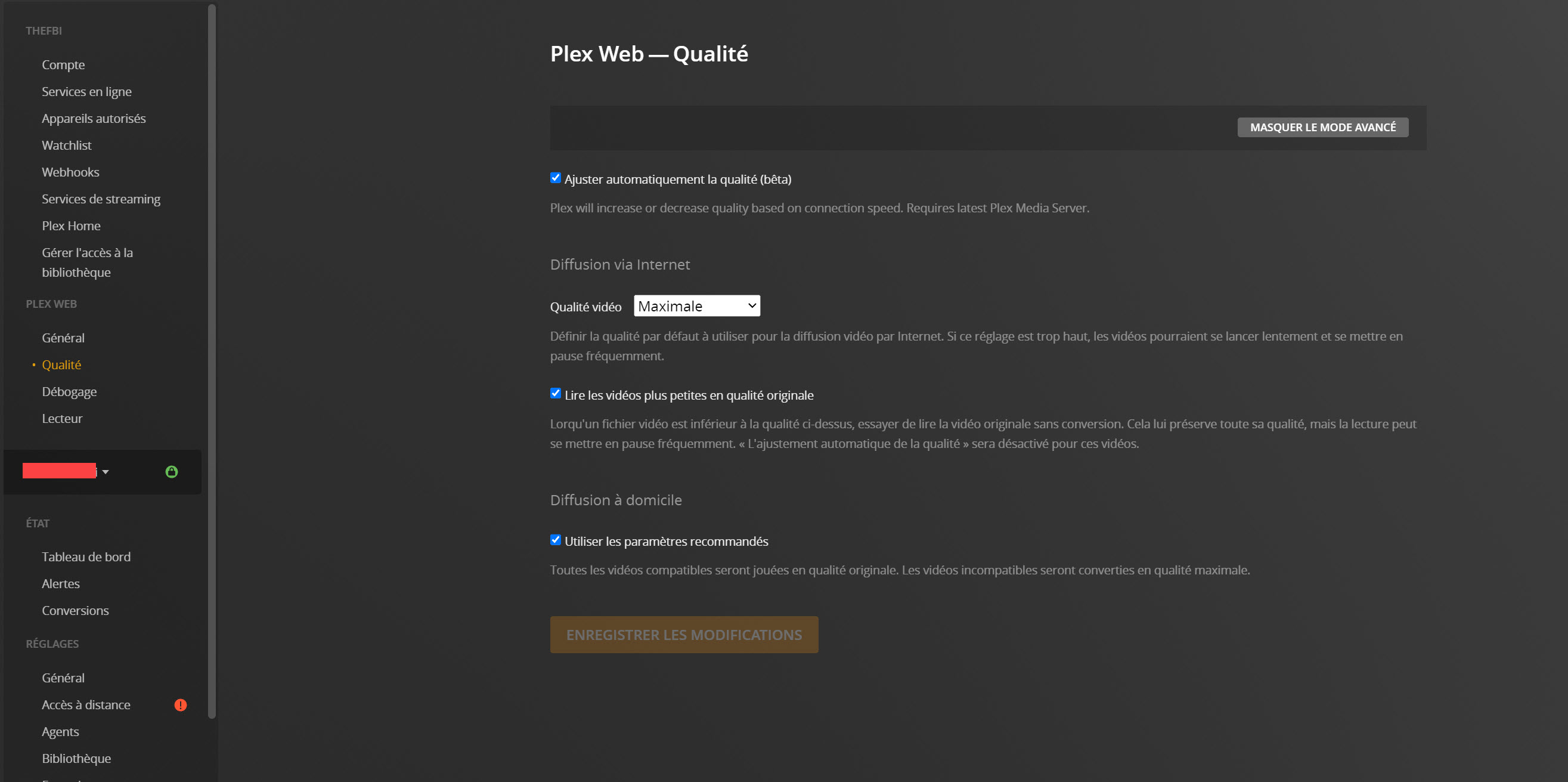

Non c'est pas l'Apple TV puisque comme indiqué j'ai installé PLEX directement su la TV avec une app pour Samsung et c'est pareil. Côté serveur, j'ai vérifié les débits et les ai mis sur maximum. Par contre ton histoire de réglage réseau m'intrigue. Je dois voir ça ou ? Dans PLEX ? Voici un paramètre qui me dit que je ne peux pas y accéder à distance (mais ça je m'en fiche), est-ce ici ? -

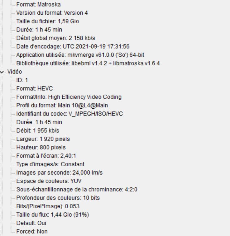

Voici : Mais je précise que le fichier est bon. Il est lu en pleine qualité sur mon ordinateur, en pleine qualité sur DS Video, il n'y a que sur PLEX que ça ne fonctionne pas. Il y a donc une limitation ou je ne sais quoi au niveau de PLEX. Et c'est pareil pour les autres vidéos. -

Je viens de faire un autre test, j'ai pu installer PLEX app directement sur la TV (sans passer par l'Apple TV), et même souci. Le film est en basse qualité, alors que sur les réglages de lecture, il est bien marqué au max. C'est donc pas l'Apple TV qui pose problème... -

Hello, C'est du mkv H264, "standard". Oui le problème est sur tous les films. Sur DS video (AppleTV aussi) ça fonctionne en bonne qualité, je ne vois pas pourquoi PLEX ne veut pas... -
