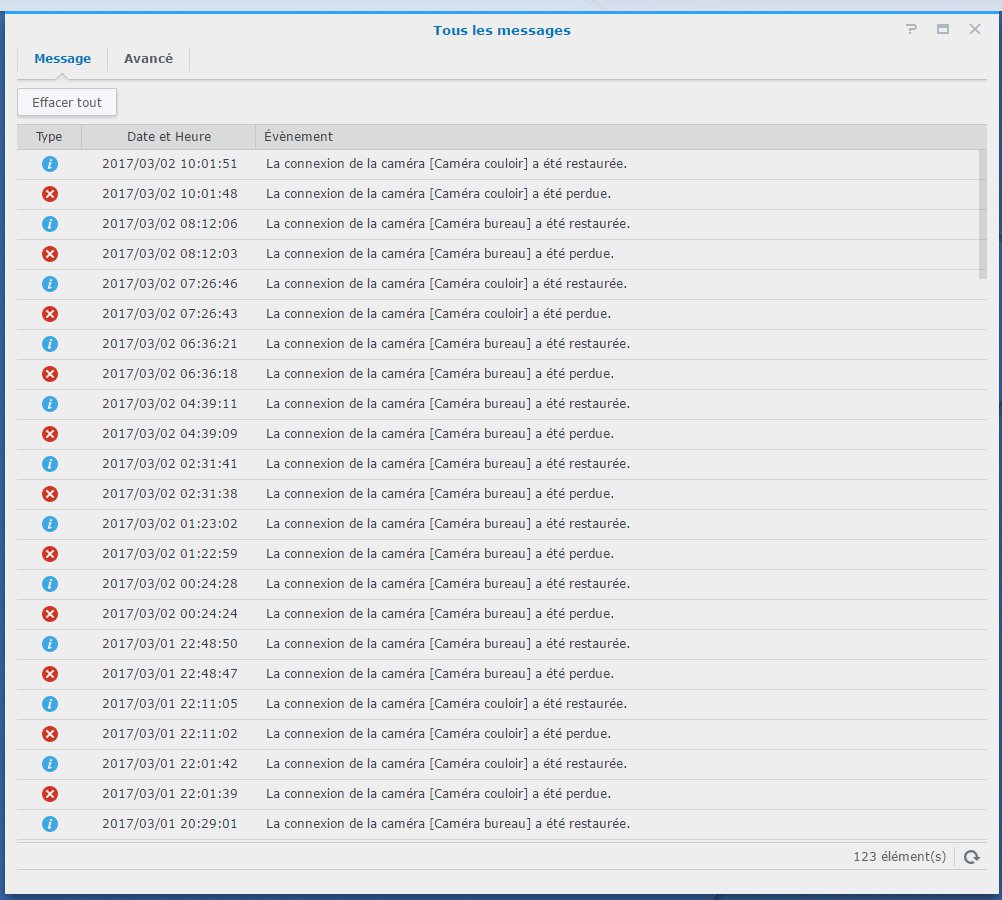

  8. OK, j'ai modifié hier soir les résolutions des 2 cam à 640x480 avec 15 images / secondes et un débit variable maximum. Pour l'instant, je n'ai pas eu de déconnexion...

  10. Je suis sur fibre, avec du 100/100Mb/s, mais j'imagine que ça doit être un truc du style. Bon, ce sont des micros-coupures de 3 secondes à chaque fois. Merci pour vos idées en tout cas. Mon idée de base était de pouvoir modifié ce temps pour l'envoi du message d'erreur, mais apparemment pas possible, pas grave,. -------- Pour mon NAS, un RS815+, voici : Mais je sais toujours pas ce que cela veut dire... Surveillance Station Nombre de caméras IP maximal (licences requises) 40 (notamment 2 Licence gratuite) (Voir toutes les caméras prises en charge) Total IPS (H.264)* 1200 FPS @ 720p (1280x720) 900 FPS @ 1080p (1920×1080) 320 FPS @ 3M (2048x1536) 270 FPS @ 5M (2591x1944) Total IPS (MJPEG)* 540 FPS @ 720p (1280x720) 200 FPS @ 1080p (1920×1080) 150 FPS @ 3M (2048x1536) 90 FPS @ 5M (2591x1944) Remarques Le débit de Surveillance Station est testé avec la caméra réseau Axis, à l'aide d'un enregistrement continu avec l'affichage en direct depuis Surveillance Station et la détection de mouvements par caméra; l'affichage en direct et l'enregistrement de vidéos partagent le même flux vidéo depuis la caméra.
  11. Ben, je vous poste un copie écran de cette nuit à ce matin. C'est quoi les capacité FPS du NAS, je les trouve ou ? ----- Il est vrai qu'avant (sans problème de coupure), il y a 10 jours, je n'avais qu'une caméra en 640x480. La j'en ai ajouté un seconde, et mis les 2 en 1280x720. Je précise aussi que mon NAS et stocké en ligne dans un data center et que mes caméras sont chez moi. J'ai redirigé les ports sur mon routeur pour l'accès aux caméras, avec des ports différents pour les 2 cam. J'ai une adresse IP fixe pour mon réseau maison.

  13. Bonjour, j'ai deux caméras actives sur Surveillance station 8.0, et je reçois souvent des notifications de coupure et reconnection des cam "perte de connexion". Le truc, c'est que la perte et la reco se font sur 3 secondes... Je ne sais pas comment trouver le problème... Ma question est de savoir si il est possible (je n'ai pas trouvé) de choisir le temps de déconnexion avant envoi du message de déco. Du style, envoi de l'alerte après 15 secondes de perte de connexion ?
