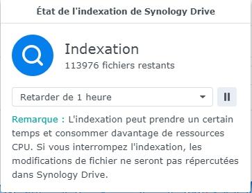

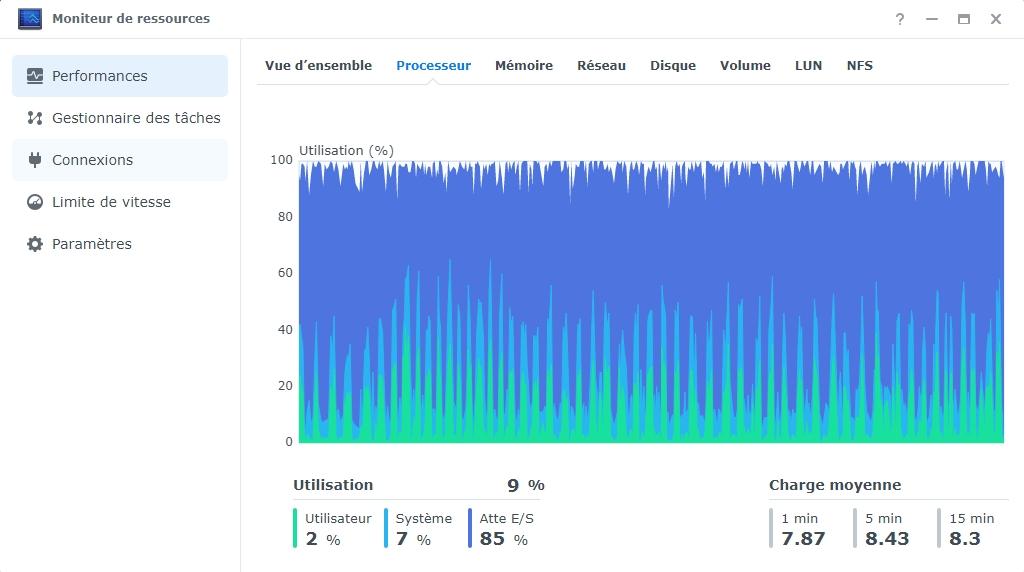

  11. Merci, je patiente... Le système est très occupé ... voir image 😉 j'en suis à 118306 fichiers indexés, mais ce que je comprends pas encore, c'est qu'avant de faire un restart du Synology le compteur était à 176119 fichiers, hors, d'après les propriétés des différents dossiers cumulés, je n'ai "que" 159285 fichiers... Merci
  12. Bonjour, j'ai un DS416 Play 1 Gb Ram et 10 Tb de capacité disque. Le problème d'indexation est le même, cela fait 6 jours que cela "tourne", il y a +/- 160.000 fichiers et cela n'en fini pas ... J'ai eu le malheur de faire un restart du Synology et l'indexation a recommencé à "0" ! 😒 De plus le message d'indexation est "faux" car il dit : "Indexation...... xxxx fichiers restants" alors que le nombre affiché est le nombre de fichiers "indexés !!" Que faire à part attendre et combien de temps encore. Merci pour l'aide
