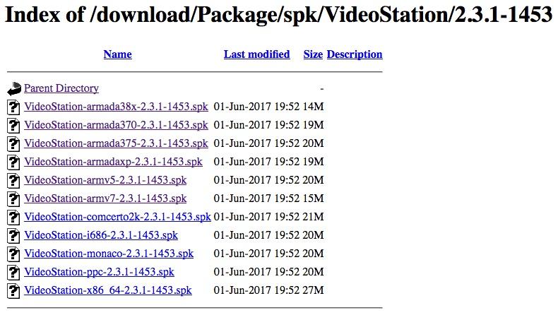

  20. Pour passer sur la version VideoStation en 2.3.1-1453, faut-il installer tous les fichiers pour un DS416play ?
