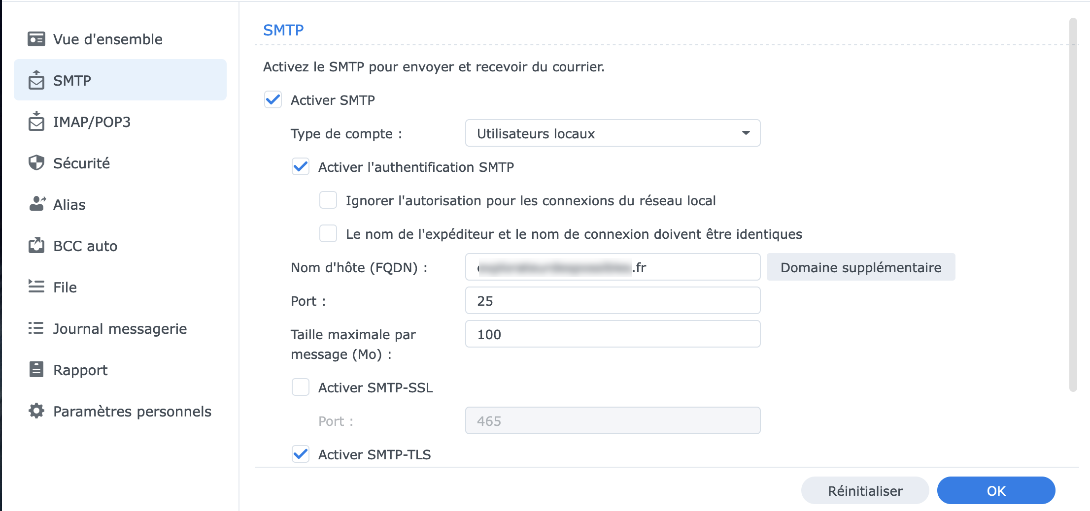

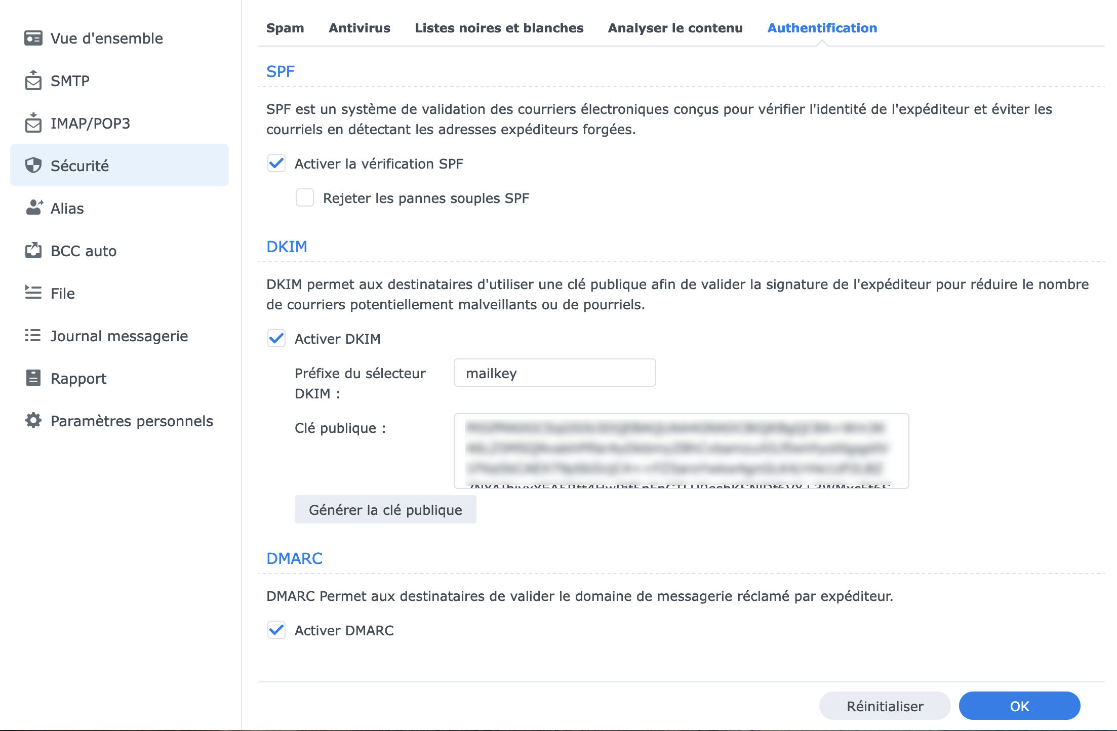

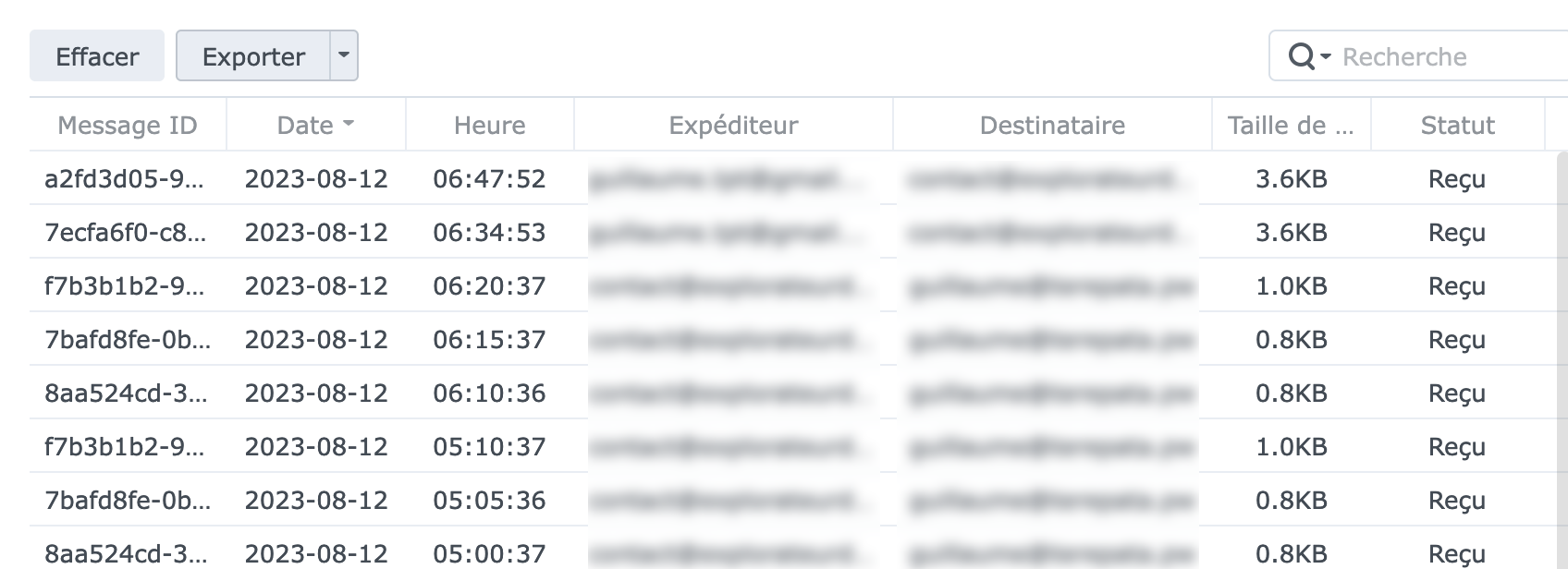

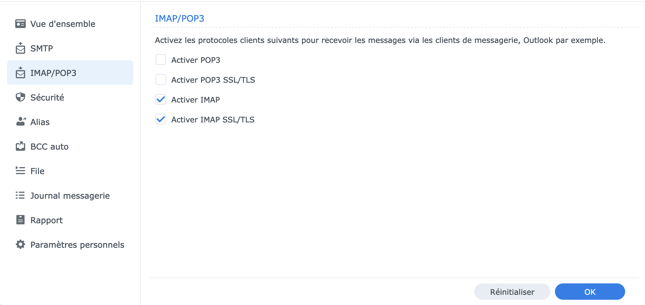

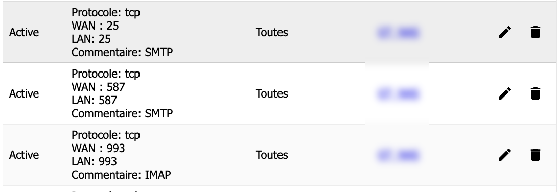

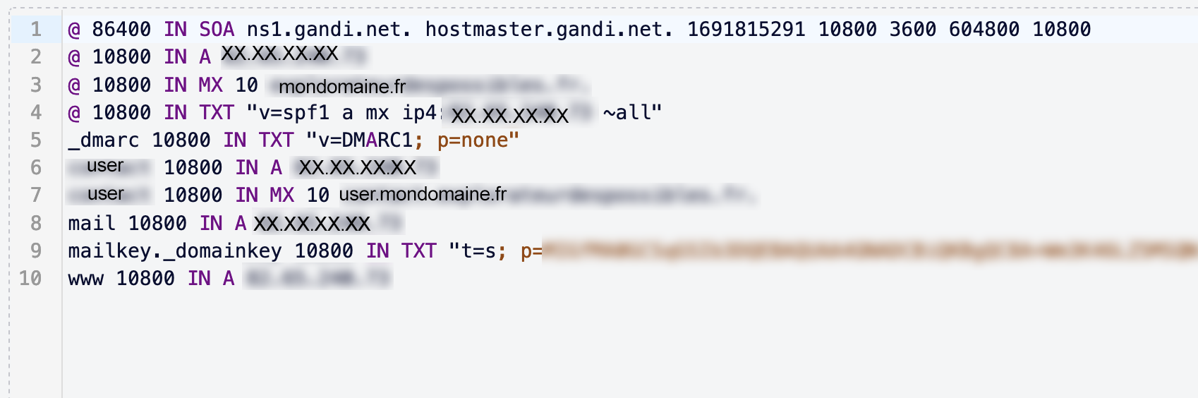

Bonjour, Le problème est que j'arrive à envoyer des mails mais je les reçoit pas sur thunderbird. Pourtant je vois qu'il sont reçu dans les logs. J'imagine qu'il y a une couille dans les enregistrements DNS MX, mais je sais pas quoi ? Et puis les mails adressés à gmail qui arrivent dans les spams, est-ce que ça vient des DNS TXT qui sont mal entrés ? EDIT : en allant configurer le serveur smtp depuis roundcube (TLS et login) ça fonctionne !! J'ai configuré le server mail comme ça : J'ai fais mes enregistrement DNS sur Gandi : J'ai ouvert les ports sur la box et le NAS : Et crée un compte utilisateurs "contact" autorisé seulement pour mail et transfert de fichier, dont j'utilise le mdp pour me connecter sur thunderbird. Ça fait 2 jours que je suis dessus, je vais craquer ...
