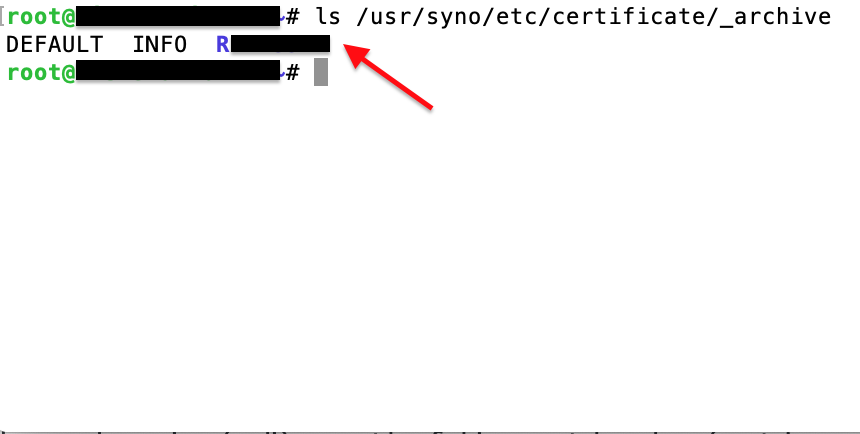

1. Personnellement je trouve cela plus simple, d'autant plus que la configuration du container est basique. 2. Et normalement l'intérêt de passer par Docker consiste à laisser le container s'exécuter avec la commande "Daemon" : "Execution Command : /entry.sh daemon" Ainsi, si tout se passe bien, acme.sh vérifiera si le certificat émis doit être renouvelé. Pas besoin de forcer le renouvellement. Ensuite, le script paramétré comme tâche est censé se charger de copier régulièrement les fichiers cert dans les répertoires système de DSM. Pour connaître le chemin : ls /usr/syno/etc/certificate/_archive (voir capture). Testé hier, plusieurs fois, je retrouve bien mon certificat dans le menu du même nom de DSM. 3. Exact, bien vu ! Mauvais copier-coller 😉 C'est corrigé.- 937 réponses

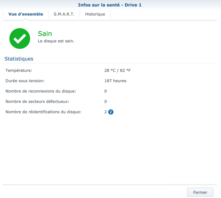

Bonjour, Venant de changer deux vieux disques WD Red de 2 To par des 4 To, et ayant toujours eu satisfaction avec cette gamme, j'étais reparti sur des WD Red. Bien entendu j'ai reçu des WD40EFAX qui sont SMR. J'ai eu très rapidement une alerte de DSM que j'ai exposée ici car je ne trouve aucune information sur cette dernière. J'ai ouvert un ticket chez Synology et envoyé mes logs pour avoir des infos et je vous laisse apprécier la réponse, en particulier ceci : "[...] j'ai remarqué beaucoup de journaux et de trace d'appel sur votre système (panique du noyau)." J'organise le retour des WD Red (délai légal de rétractation) et je change de crémerie pour du CMR. -
