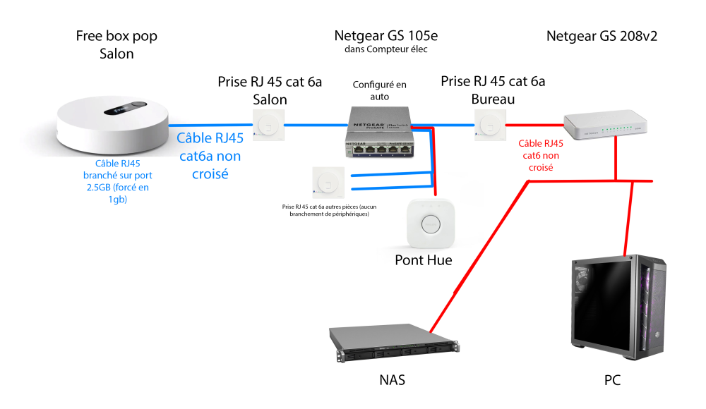

[Résolu]Déconnexion régulière sur netgear GS105E monté en série Box/GS105e/GS208v2/Pérphériques
Salut, J'ai finalement trouvé le problème et trouvé une solution. Il s'avère que c'est à cause du pont hue qu'il y avait des coupures réseau sur mes switch, effectivement le fait qu'il y ai sur le / les switch un appareil avec une carte réseau plus faible, ça faisait soit redescendre le port de la pop en 100 Mbit/s au lieu de 1000 Mbit/s quand celui-ci était config en automatique, et si je forçais en 1000 Mbit/s le port, il se m'était à dysfonctionner et à créer des coupures. J'ai finalement opter pour brancher le pont Hue directement sur un des port de la box et depuis je n'ai plus de coupure. Ca veux dire que la pop gère très mal quand il y a différentes vitesse de carte réseau sur un switch, c'est quand même con sachant que la pop n'a que 3 port RJ 45. Free si jamais vous passez par là, pensez à rajouter un port à la pop et corriger ce problème, on peu même pas rajouter un switch et brancher différentes vitesse de carte réseaux dessus. A noter que quand j'étais chez orange, je n'avais pas se problème ! #Sujet résolu
Bon bah même ça ça marche pas ça coupe toujours, et je ne vois plus les appareils derrière depuis la box alors que le port est actif. Les câbles je les ai pourtant testé avec un appareil et ils sont blindés, ça serait bizarre non ? Je tente de virer le pont hue en 100 de mes switchs voir si ça corrige. Sinon je tenterai de voir ce que je peux tester au niveau des câbles A suivre
Bon j'ai finalement trouvé d'où venait le problème. Je me trompai complet, c'est le port de la box qui s'active et se désactive tout seul, apparemment ce serait un problème récurent avec la pop de chez free. Elle n'arrive pas à savoir s'il elle doit passer le port en 100 ou 1000 mb/s, surtout quand derrière elle n'arrive pas à reconnaitre les différentes cartes réseaux des périphériques. Et comme derrière mes switch j'ai le pont hue qui est en 100 et le nas et le pc en 1000 mb/s, je pense que ça perturbe la box, le seul moyen apparemment c'est de définir manuellement la vitesse du port dans les paramètre de la box, mais quand la pop redémarre elle perd ce réglage qui n'est pas sauvegardé, c'est vraiment pas pratique. Du coup, j'ai forcé en 1000mb/s le port d'arrivé du câble provenant de la box vers le switch en espérant que si je perd le réglage dans la box, le fait que le switch demande du 1000, ça reste toujours fonctionnelle à voir dans le temps.
Salut, Petit update Bon malheureusement, le reset et l'update du firmware du gs 105e n'ont pas résolu le problème, du coup j'ai inversé la place des switchs le GS208 dans le compteur élec et le GS105e dans le bureau, j'attend de voir si le problème persiste. Bonne journée
Merci Piwi pour ces infos, ça correspond bien au infos sur le transfo. Du coup j'ai fait un reset du switch et j'ai remis à jour le firmware. J'ai également débranché les câbles où il n'y avait aucun équipement et changer l'ip fixe du switch. Je vais laisser comme ça voir si ça a corrigé le problème et je viendrais faire un retour et clôturer si tout est ok.
Merci pour vos réponses, @PiwiLAbruti c'est un GS105E : 1.02.04 / firmware à jour / quand je l'ai bidouillé il me semble que je l'ai réinitialiser mais ça vaut le coup de retenter @bagou91 il faut que je fasse le test mais il me semble qu'avant d'installer le switch GS 208v2, en branchant directement sur le pc il n'y avait pas de perte de connexion. Ce soir j'essai de brancher directement mon câble rj de la prise au nas voir s'il il y a des déconnexion. Egalement, je ne suis pas sur que le bloc d'alimentation soit d'origine sur le GS105E, peut être vérifier l'ampérage
Bonjour à tous, je viens d'emménager dans un nouveau logement et le montage réseau est différent de mon ancien domicile et je rencontre des problèmes de déconnexion intempestive. J'ai changé d'opérateur Orange vers free et le montage réseau au niveau du nas pc a changé. Les coupures interviennent toujours à des moments différents , sur mon pc, mon nas et mon pont hue, le reste des équipements en wifi ou branché en direct sur la box semblent ne pas se déconnecter (tv/ps4/...). Voici le montage : J'ai acheté d'occasion le GS105e mais je me demande s'il à pas un problème, il semble que c'est lui qui pose problème, quand je le redémarre, tout refonctionne. Parfois je sui obligé de le redémarré 2 à 3 fois dans la journée et des fois pas. J'ai l'impression que le problème viens du faite d'avoir mis deux switch à l'affiler ! La coupure réseau intervient sur tous les équipement branché depuis le GS105e (Nas / Pc / Pont hue). NB : - je n'utilise pas le dns free - J'ai remarqué aussi que je ne pouvais pas accéder à l'interface d'administration web via l'ip du switch, je dois utiliser l'appli netgear et ça fonctionne seulement depuis mon pc portable en wifi, depuis le pc fixe derrière le gs 208 l'app ne le voit pas. Auriez vous une idée ? Merci d'avance, Bonne journée

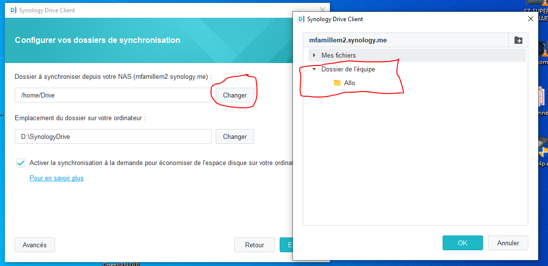

Problème utilisateur
@willy001 Mea culpa, je n'avais pas fait attention que tu voulais synchro un dossier équipe sur un pc. Je me rend compte que mes réponses étaient un peu a côté. Mon message plus haut, disant que ça fonctionnait c'était sur l'interface web de drive. Du coup j'ai fait le test sur un client pc en reconfigurant l'app synology drive, je me suis rendu compte que tu pouvais sélectionner le dossier d'équipe à synchroniser (ci joint la capture), je ne sais pas si ça t'aidera, mais de mon côté c'est la seul manipulation que j'ai eu à faire en plus de la partie web (partage du dossier et permissions) pour que cela fonctionne. J'espère que ça t'aidera et que ça résoudra ton problème.
@Kramlech je ne suis pas sur que cela corrige le PB. Tu pourrais avoir un accès web et pas d'app de bureau. Tant que l'utilisateur accède bien au drive (bureau ou web) et arrive à s'y connecter pour moi c'est bon. Ou je n'ai pas compris ce que tu voulais dire ? @willy001 Pour ma part, je serais allé dans DSM / Panneau configuration / Dossier partagé / sélectionner le dossier concerné / modifié / Permissions Ou bien Par DSM / Panneau configuration / Utilisateurs / sélectionné l'utilisateur concerné / modifié / Permissions. Et j'aurai mis en lecture / écriture ou lecture mon utilisateur. Je n'ai réussi à donner les droits que sur le dossier partagé, si c'est un sous dossier de celui-ci j'avoue il faut que je cherche (je ne sais pas si c'est possible pour drive). Pour récapituler il faut activer le partage du dossier dans la console admin drive (si ce n'est pas déjà fait) et ensuite allé mettre les droits dans le répertoire, comme cité ci dessus et ça devrait fonctionner. Sinon ça vient d'ailleurs, dans ce cas je créerai un nouvelle utilisateur test pour voir si ça fonctionne avant d'aller plus loin. Ce qui correspond à ce que Kramlech disait dans son post au début Comme dit Piwi, le groupe reste une bonne solution pour le futur, comme ça tu n'auras plus à savoir comment tu avais fait, tu ajoute l'utilisateur au groupe et hop ça fonctionnera d'office. Attention néanmoins à ne pas faire n'importe quoi avec le groupe au risque de donner accès à certains utilisateurs à des dossiers potentiellement sensible. après ça marche aussi sans, à toi de voir.
@willy001 je viens de faire le test sur mon nas je n'ai rien eu besoin de faire en particulier _ J'ai créer un dossier partagé dans Panneau config/dossier partagé (j'y ai mis les droits d'accès aux deux utilisateurs, mais au préalable je ferais un groupe avec les utilisateurs concernés, surtout si ton nombre d'utilisateur risque d'augmenter au fil du temps, ça sera plus facile en gestion et plus rapide) _Ensuite j'ai été dans la console d'administration drive / dossier de l'équipe et j'ai activé le dossier que je venais de créer _Il est immédiatement remonter dans le drive des deux users dans l'onglet dossier de l'équipe NB: je l'ai fait sur un dossier déjà partagé et avec data, rien eu à faire non plus, le nas à juste indexé
Ah c'est un dossier d'équipe, je n'ai jamais utilisé cette partie de drive. Je ne sais pas si ce que j'avance est possible ou même la bonne solution mais c'est des idées. Peux être qu'il faudrait partager le dossier à ton utilisateur. Ca rejoindrait un peu ce que dit @Kramlech, donner accès soit en partageant le dossier, ou comme il le disait en donnant l'accès au dossier cible, dans un groupe de sécurité / ou file station sur le dossier (j'ai une préférence pour le groupe). Je n'ai pas la main sur mon nas perso c'est donc des suppositions
