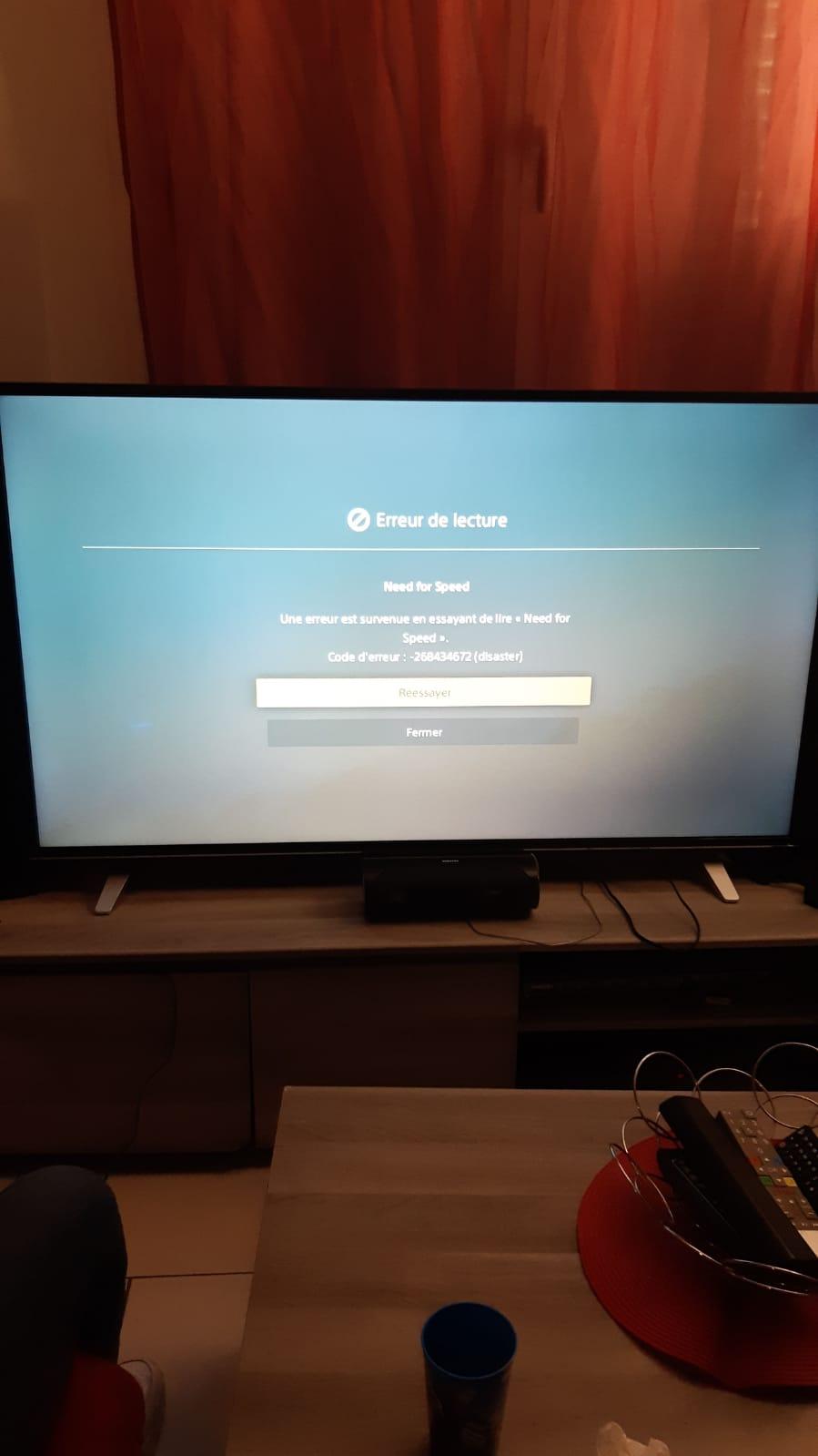

totoleouf a répondu à un(e) sujet de Einsteinium dans Tutoriels
Non', et en plus ça le fait sur toutes les vidéos et uniquement sur PS4... -
