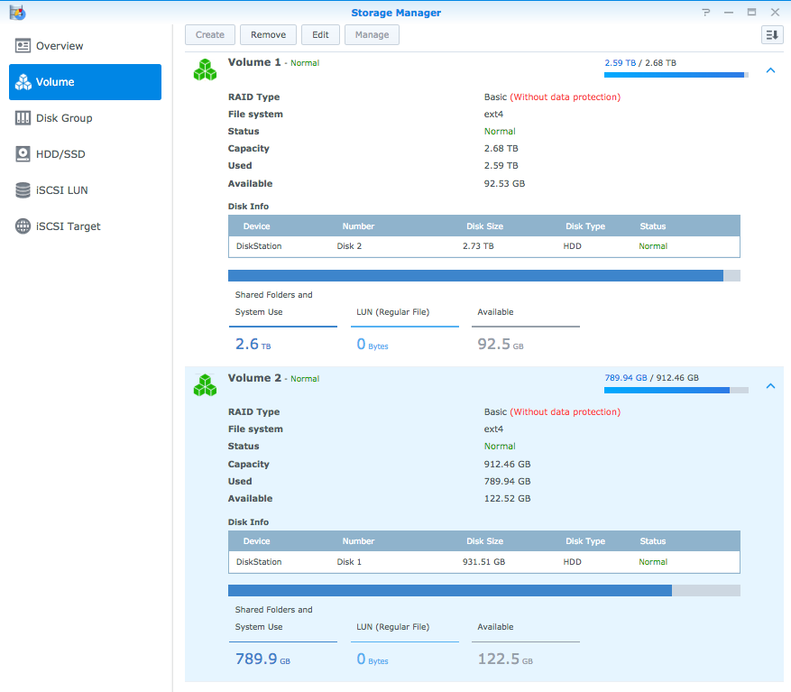

Dans mon DS212j j'ai deux volumes indépendants sur deux disques 1+3 To en mode basique remplis à 95%. Je voudrais remplacer le plus petit par un plus gros.
A l'origine j'imaginais qu'il suffirait d'éteindre le syno, remplacer le disque, rallumer, recréer un volume et des dossiers sur le nouveau disque et recopier les données à partir du disque de 1To enlevé branché en usb (méthode 1). D'ailleurs c'est pour ça que j'ai opté pour une configuration basique, pour que ce soit facile de faire évoluer le matériel.
MAIS, en réalité, je n'ai aucune certitude. Sur le site de Synology pour augmenter la capacité ils disent de retirer tous les disques et de les remplacer par des nouveaux disques plus gros. Si j'applique leur méthode ça reviendrait à (méthode 2):
- éteindre et retirer les deux disques 1+3 To
- mettre un nouveau disque vierge plus gros 8 To (on a le droit de mettre un seul disque)
- allumer, installer le DSM, créer un volume et des dossiers, brancher les anciens disques en USB2, recopier le contenu.
Ça va vraiment être galère de recopier 4 To en usb2, pire encore et si je veux faire un checksum ! Si c'est comme ça je crois que je vais directement investir dans un nouveau syno (avec support usb3 du coup) et l'ajouter au précédent.
Sinon 3ème méthode à mi-chemin des deux précédentes que m'a suggéré l'assistance Synology dans un anglais équivoque (citation en bas) , faire une sauvegarde du disque de 1To sur un disque externe, effacer le volume correspondant dans le DSM, éteindre, remplacer le disque, démarrer, créer un volume et des dossiers sur le nouveau disque puis rapatrier la sauvegarde.
Donc l'assistance Synology reconnaît qu'on peut faire "mieux" que la méthode 2 "officielle", ok on se rapproche de ma méthode 1, mais pourquoi effacer le disque avant de le retirer ? Je trouve pas ça cohérent: imaginons qu'un des disque tombe raide mort pour x raison au point qu'il ne soit matériellement plus détecté, ça reviendrait à l'avoir retiré du syno sans avoir effacé le volume correspondant dans le DSM, donc s'il faut absolument l'effacer pour le retirer, ça voudrait dire qu'en cas de panne radicale d'un des disques on ne peut pas simplement le remplacer, et que donc (déduction logique) c'est tous les autres disques qu'il faut remplacer aussi. Or ça me semble pas raisonnable du tout dans le cas de volumes distincts sur des disques distincts, et donc c'est contradictoire et donc ça veux dire qu'il ne devrait pas être nécessaire d'effacer le disque avant de l'enlever pour que les autres disques continuent d'être reconnus avec toutes ses données. Donc ça me conforte dans l'idée que ma méthode 1 est correcte, puisqu'elle implique qu'on puisse remplacer un seul disque dans le cas où celui-ci tomberait raide mort, et cela sans perte de données sur les autres disques, ce qui me parait être la moindre des choses lorsqu'on utilise pas de RAID. Mais toujours pas de certitude. A l'inverse supposons qu'il ait quand même raison, et qu'il y a donc de fâcheuses conséquences pour les autres disques si un disque tombe raide mort ou est retiré physiquement avant que le volume correspondant ait été effacé dans le DSM , que va-t'il se passer, le DSM ne charge pas ? Formatage direct de tous les disques ?
Bref, l'assistance m'embrouille plus qu'autre chose.
C'est clair que la deuxième méthode "officielle" (enlever tous les disques) fonctionne mais c'est vraiment galère mais sinon il y a la méthode 3 de l'assistance qui est plus simple mais semble impliquer subliminalement qu'en cas de défaillance radicale d'un disque il faille changer tous les disques et donc je la trouve douteuse (en plus d'être très inquiétante), et donc est ce que finalement je peux pas utiliser ma méthode 1 qui est encore plus simple (et parait plus plausible car sans implications inquiétantes) ?
Bon alors c'est quoi la méthode pour remplacer un disque finalement ?
Quelle que soit la méthode que j'utilise il faut que je sois sûr qu'il n'y a pas de risque de formatage inopiné. D'ailleurs le syno peut il formater sans prévenir ?
Ce sont des questions simples mais bizarrement je ne trouve pas de documentation, c'est un peu désespérant.
