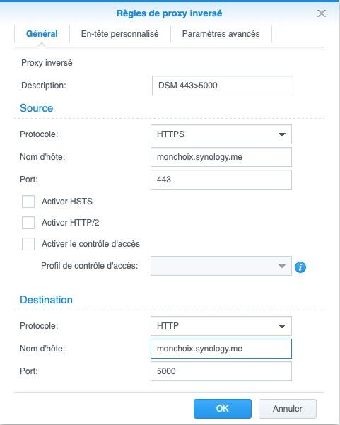

@.Shad. UN TOUT GRAND MERCI... Effectivement, après ce petit réglage proximus tout rentre dans l'ordre... (ça a pris du temps que mon patron prenne le temps) J'ai également refait un proxy inversé pour mon entreprise.synology.me, et ce, en complément à dsm.monentreprise.synology.me (les deux 443>5000) et cela ne semble poser aucun problème... Si tu t'en voulais de ne pas y avoir pensé plutôt, dis toi que ça m'a donné l'occasion de me replonger dans les méandres de ces domaines que je ne connais pas tant que ça et ainsi de parfaire mes connaissances 🙂 En tout cas un tout grand merci encore pour ta présence et ta persévérance... Bonne journée et bon week-end. Problème RESOLU -

OK OK DDNS > Statut Normal même après mise à jour pour être sûr A distance, suivant l'adresse IPV4 donnée dans Configuration > Accès externe > DDNS : Port 443 is closed 😞 Pourtant mon patron à ouvert en TCP-UDP les port 443, 500 et 4500 (Sûrement plus que ce qu'il ne faut?) Le firewall de la b-box est sur LOW (et en mettant le NAS dans la DMZ je pense que ça ne marchait pas non plus mais je n'en suis plus sûr à 100%) non ça n'a jamais fonctionné... pas que je me rappel en tout cas. MERCI 🙂 -

Merci, Comme ceci ? : C'est à dire, je ne comprend pas trop la manipulation à effectuer... Et toujours rien à faire dans Application, comme je l'avais fait pour File Station en rédigeant vers 38010? Bien à toi -

J'allais crier Hourra... mais quand je retire le NAS de la DMZ ça marche plus... j'ai une page synology (donc je suppose que pour ma box c'est ok) qui me dit "La page que vous rechercher est introuvable" et ce en recherchant https://monchoix.synology.me Je suppose que pour mon pare-feu ça doit être ok également, donc c'est mon reverse proxy out autre chose que je ne connais pas... Je n'ai pas le DSM dans la liste des application donc j'imagine que le nom d'hôte reste le même? De toute façon il ne me laisse pas la possibilité de garder localhost... Pour Open VPN quel est le but d'utiliser un tel programme si je suis toujours en filaire pour ma connexion internet?
Bonjour et merci. En fait j'ai du ouvrir les port (connexions entrantes) 80 et 443 dans mon compte client de mon FAI. et j'ai placer le NAS dans la DMZ host. Sans ça, pas moyen d'accéder à mon DSM sur https://monchoix.synology.me Par contre ce qui m'étonne c'est que sur https://www.yougetsignal.com sont ouverts :80, 443, 5000, 5001 et sont fermés 500, 4500 alors que justement dans le remapping des ports dans la box je n'ai ouvert que 443, 500, 4500. Le fait de configurer ou non le reverse proxy HTTPS443 > HTTPS5001 ne changeant rien à la donne. En tout cas je suis bien comptant que ça avance. D'autres petites questions : DMZ grave ou non point de vue sécu? j'imagine pas trop si j'ai bien suivi le tuto? Comment rediriger automatiquement http://monchoix.synology.me vers https://monchoix.synlogy.me? Après installation de OpenVPN Connect : la tentative de connexion ne fonctionne pas... J'imagine que l'hostname est bien monchoix.synology.me + login admin et password admin mais qu'en est-il de la clé secrète partagée L2TP/IPSec? Comment renvoyer maintenant les back-up des ordis via Time Machine par internet sur le NAS? En tout cas merci pour ton soutien 🙂
