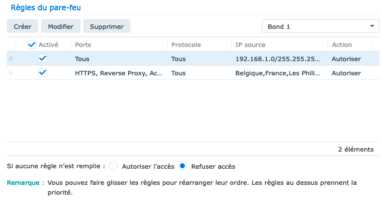

Bon, je me répond à moi-même, le problème venait d'un mauvais port forwarding dans mon Unifi. En corrigeant le bon port, cela va mieux. Par contre, voici les nouvelles règles du pare-feu : Est-ce correct ou faut-il rajouter quelque chose ? Pour rappel, je suis passer d'un double LAN à un LAN avec agrégation.

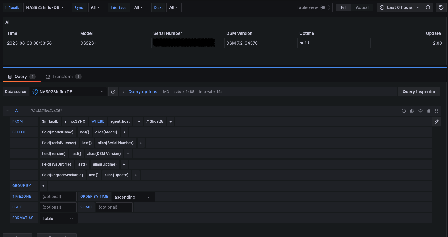

Bonjour @.Shad., @MilesTEG1 et les autres, Je continue mon exploration et je commence à chipoter dans grafana. J'ai cependant un problème. Voici ce que j'ai pour les infos de mon NAS : Comment faire pour supprimer le champ Time qui ne correspond à rien sauf si on peut avoir l'heure à l'instant T ? Pourquoi la valeur Uptime est ? ==> J'ai regardé mon fichier telegraf.conf et j'ai vu que ce n'étais pas sysUptime mais sysUpTime. Du coup, j'ai corrigé. Comment mettre en jours, heures, minutes correcte car mon NAS, il n'est pas si vieux... ? Pourquoi la valeur Update est à 2.00 et pas un up to date comme ici chez @MilesTEG1 Dans une autre fenêtre, j'ai ceci : Pourquoi tout ces caractères snmp.SYNO.L-last... ? Je n'ai pas encore trouvé comment monitorer Docker mais je continue à chercher 😉 Merci pour votre aide.- 1449 réponses
