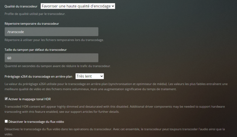

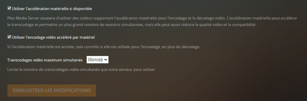

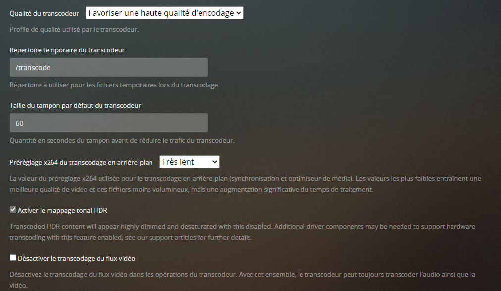

Ok je test ça. Quelqu'un peut m'envoyer une capture de sa conf de PMS dans Transcodeur ? Moi j'ai ça : -

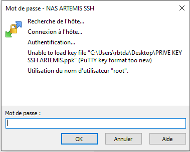

Pas faux je vais tester avec l'autre. Je les ai faite à 5 minutes d'intervalles quand même ! donc trop récente... @.Shad. ça fonctionne avec la même clé pour les 2 NAS mais je comprend pas quand même... En ayant créé les 2 clés à 5 minutes d'intervalles ça devrait parfaitement fonctionner. L'intérêt était d'avoir 1 clé par NAS tout comme je n'ai pas le même mot de passe User sur les 2.
Bonjour les loulous, J'ai un petit soucis qui commence légèrement à me gonfler ! Je m'explique : J'ai appliqué ce tuto pour 2 NAS (ARES et ARTEMIS) ARES : Connexion root via Putty : Pas de soucis Connexion root via WinSCP : Pas de soucis ARTEMIS : Connexion root via Putty : Pas de soucis Connexion root via WinSCP : ça commence à me rendre fou ! Quelqu'un ? Merci
