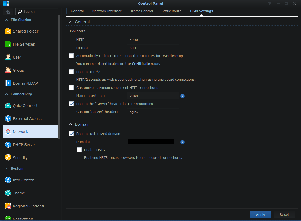

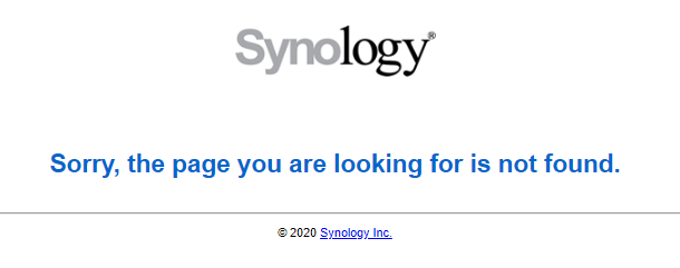

@Vinky Pour DarkReader (Fonctionne aussi sur Firefox Android où tu peux installer dans addon comme sur le PC) https://addons.mozilla.org/en-US/firefox/addon/darkreader/ Merci pour tes essais, je te montre ça (Attention je n'ai pas mis le DNS sur aucun des deux NAS, j'imagine que tu parlais de la zone dns du registrar ?) ; D'abord les paramêtres DSM ; (nouveau NAS) Ensuite le message d'erreur : -

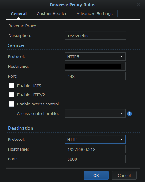

Salut @oracle7, Je débute en utilisateur inscrit de forum, pardonne mon manquement qui est corrigé. Je ne sais même pas comment faire "citer" de multiples fois comme tu l'as fait. Figure toi que quand je ne faisais pas HTTPS celà coinçait pour les Applications en reverse proxy j'en avais déduis que pour un reverse proxy vers le nouveau NAS celà devait être la même chose. Donc sur le nouveau NAS j'ai désactiver "Rediriger automatiquement HTTP vers HTTPS et HTTP / 2". Sur l'ancien NAS j'ai édité la règle pour qu'elle pointe vers HTTP 5000. Pour le certificat c'est en effet correcte j'avais fait le raccourci vu que sans la règle reverse proxy tu ne peux l'associer dans "Configure" Cependant le résultat est toujours le même 😞 -
