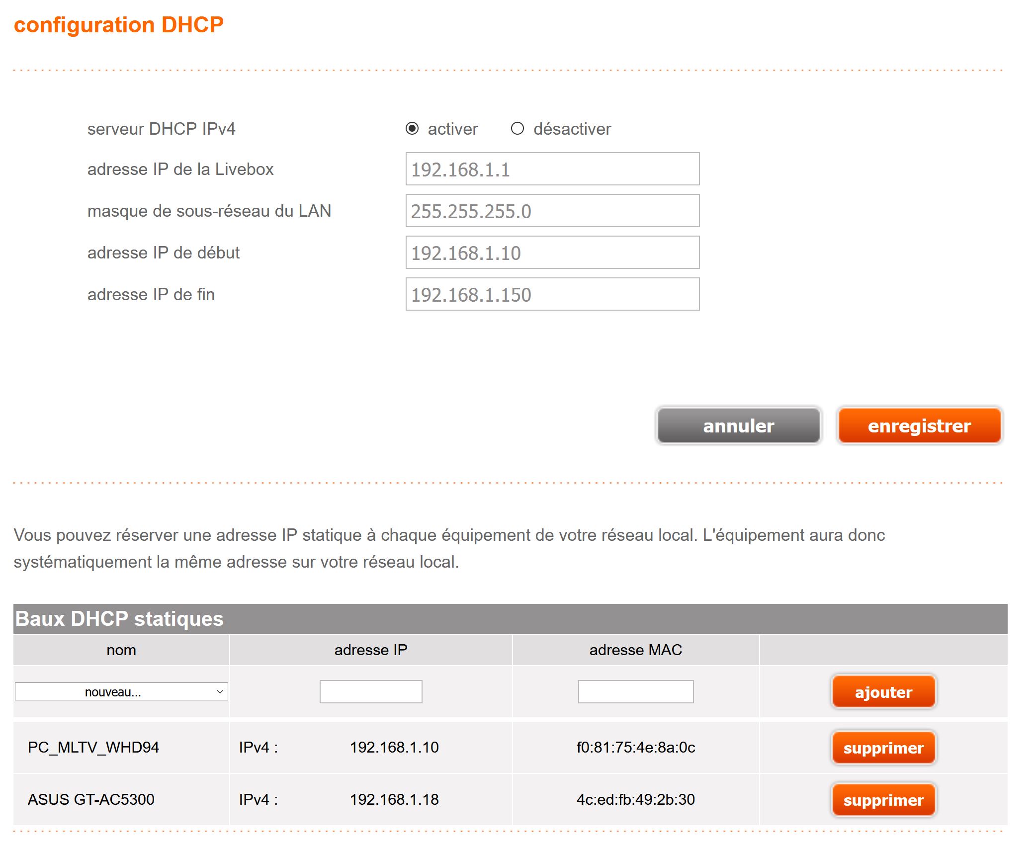

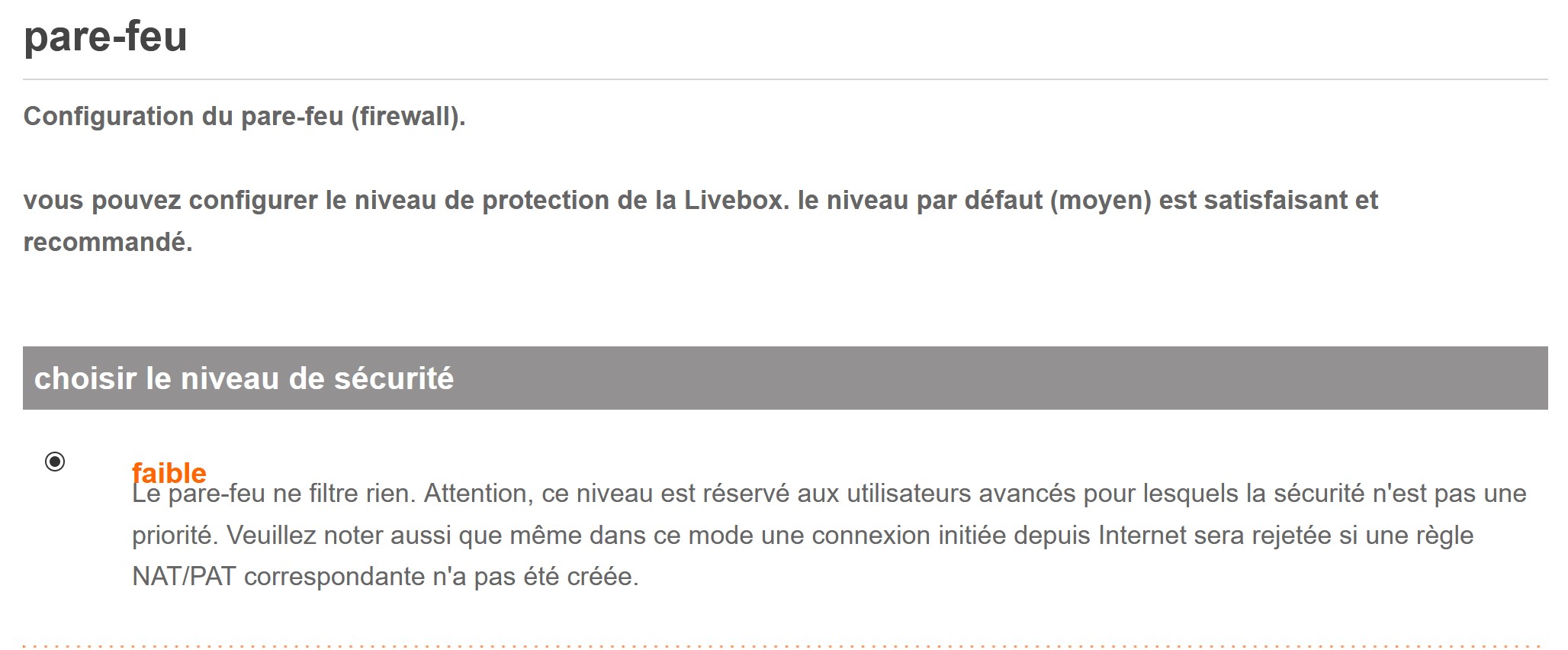

  1. Bonsoir, @oracle7 J'ai essayé les nouveaux paramètre et pas d'amélioration. µJe pense vraiment que cette box est une bouse ou alors c'est peut être moi.... @maxou56 J'ai suivi tes conseils et une fois connecté sur la livebox en direct je n'ai même pas accès a mon routeur asus pourtant en DMZ etc. Franchement je ne suis plus autant passionné a passer des heures pour un petit résultat de confort. J'ai accès en distant avec quickconnect.to je ferrai avec pour le moment. Je vais laisser courir tel quel et virerai Orange (et sont matériel de M....) dès que possible. Encore merci pour votre aide et le temps que vous avez passé a me répondre.
  2. Voila j'ai suivis le tuto pas a pas. Le Nat n'est pas modifiable il revient par défaut même après un retour au paramètre usine. j'ai désactivé le router du Nas que j'avais du activer par désespoir. Je n'ai pas activé le mode invité sur mon router car je n'en ai pas l'utilité. Je n'ai pas de meilleure résultat et donc toujours pas accès a mon Nas en direct. J'ai reçu un mail m’annonçant l'arrivé prochaine de la fibre donc surement une nouvelle box. Encore merci pour votre aide

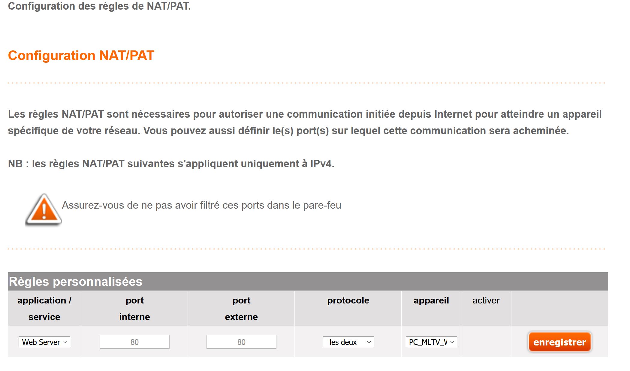

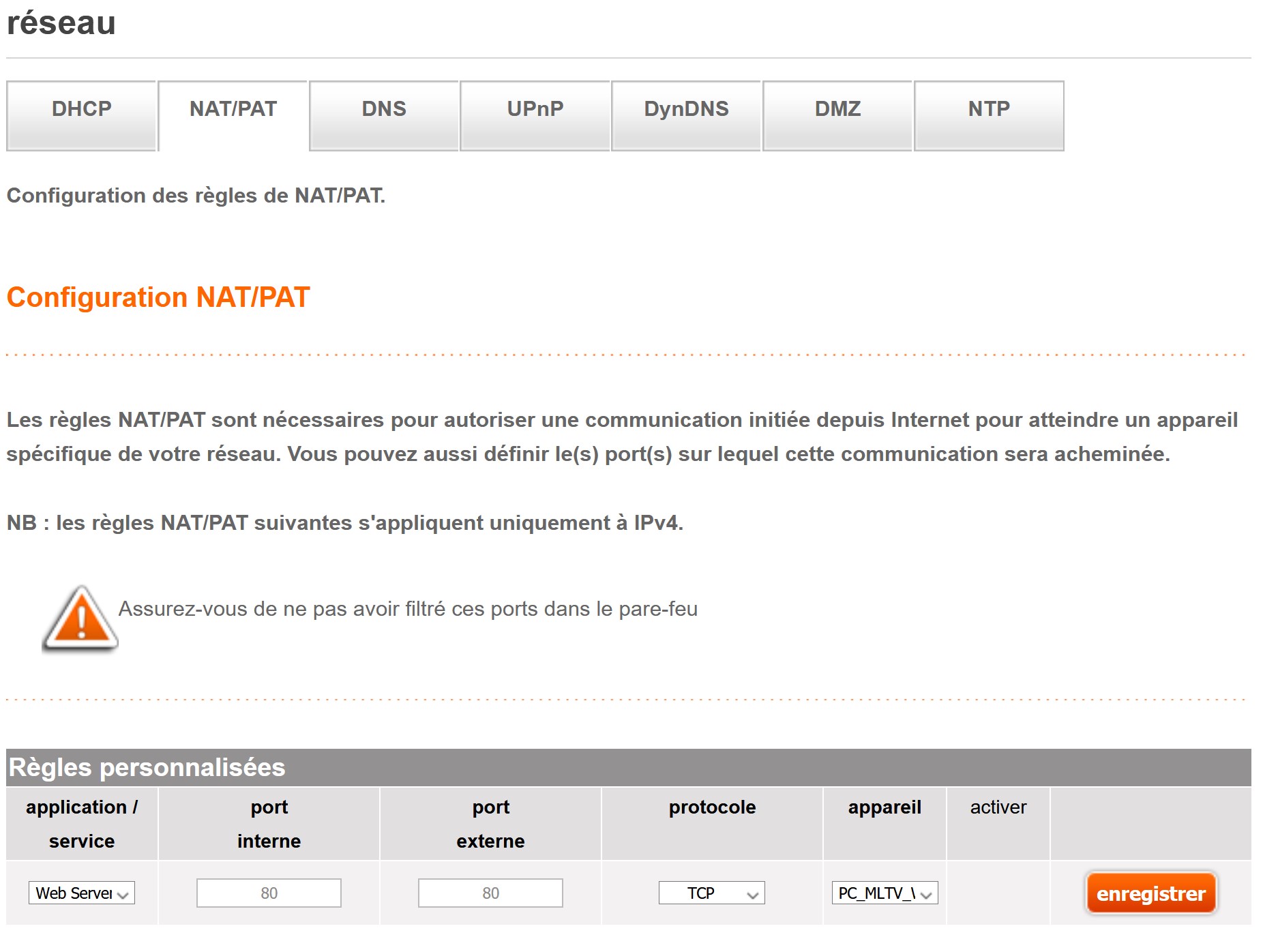

  3. @oracle7 Merci pour ta réponse. Sur la live box il n'y a que deux RJ45 de connecté soit le décodeur TV et mon router Asus Pour le NAT/PAT c'est un paramètre de base de la live box je peu le modifié (changer les ports ou l'adaptateur) mais pas le supprimer (pas l'option)??? et il concerne je pense le décodeur TV. Je vais essayer de restaurer les parametre d'origine pour voir s'il disparait. Pour la partie router du nas celle ci est maintenant désactivé. Je vais reprendre les différents tutos bien que certain nom de paramètre diffère entre Syno et Asus et que mon router est un peu une usine a gaz. @maxou56 Merci pour ta réponse Pour le Parefeu c'est un paramètre indiqué dans le tuto d'oracle si je ne me trompe pas. Le router Asus n'a jamais été en bridge, c'est la box SFR qui l'étais et c’était bien pratique. Je rappelle qu'avant mon changement de FAI tout fonctionner parfaitement SFR ASUS NAS. Depuis le passage chez orange et livebox asus Nas je n'ai plus accès a mon Nas en direct en distant je suis obligé de passé par quickconnect.to. Je n'ai fais aucune modif sur le nas et le router Asus. Comme dit plus haut je vais reprendre les differents tuto et vous ferai un retour. Encore merci pour votre aide

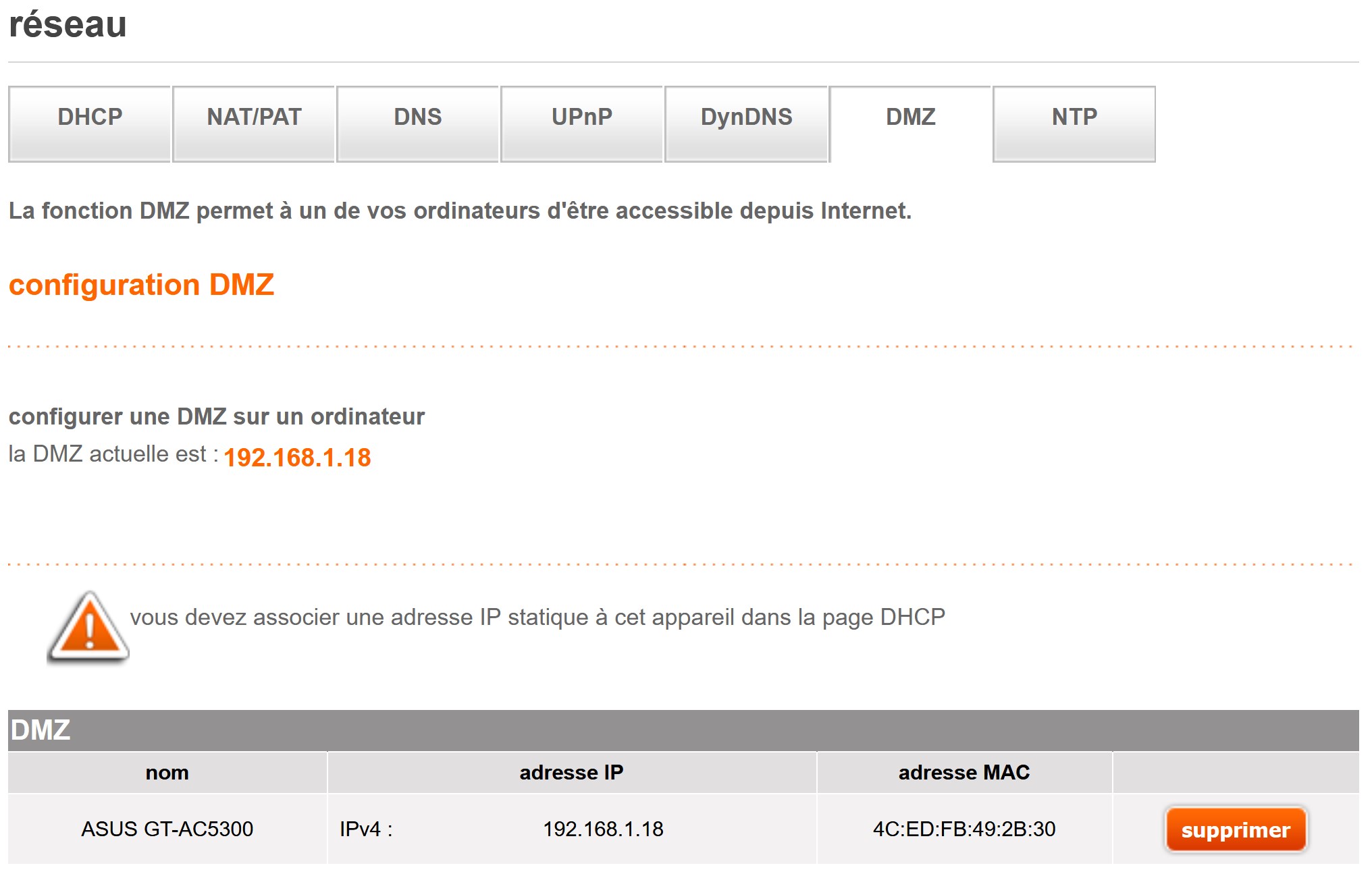

  4. @oracle7 Pour résumer ma situation, Il y a quelque mois j'étais chez SFR dans un autre logement , le routeur SFR était en bridge je n'avais pas de souci de connexion. Suite a un déménagement j'ai changer d'opérateur pour orange et la je n'ai plus eu accès a mon Nas. La configuration du Nas ou du router Asus n'a absolument pas été modifié. Seul le router d'orange est nouveau. Merci pour ton aide

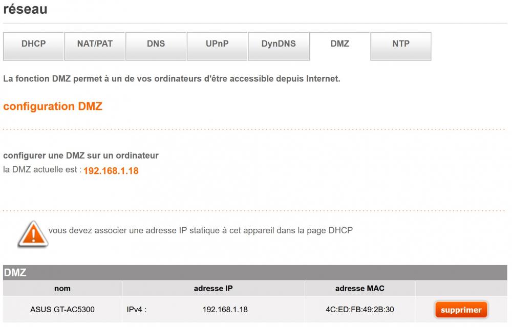

  5. Merci pour ton retour Oracle, Mais j'ai suivi ton tuto pour la parti DMZ mais je n'avais toujours pas l'accés c'est pour cela que j'ai cherché un autre fil.

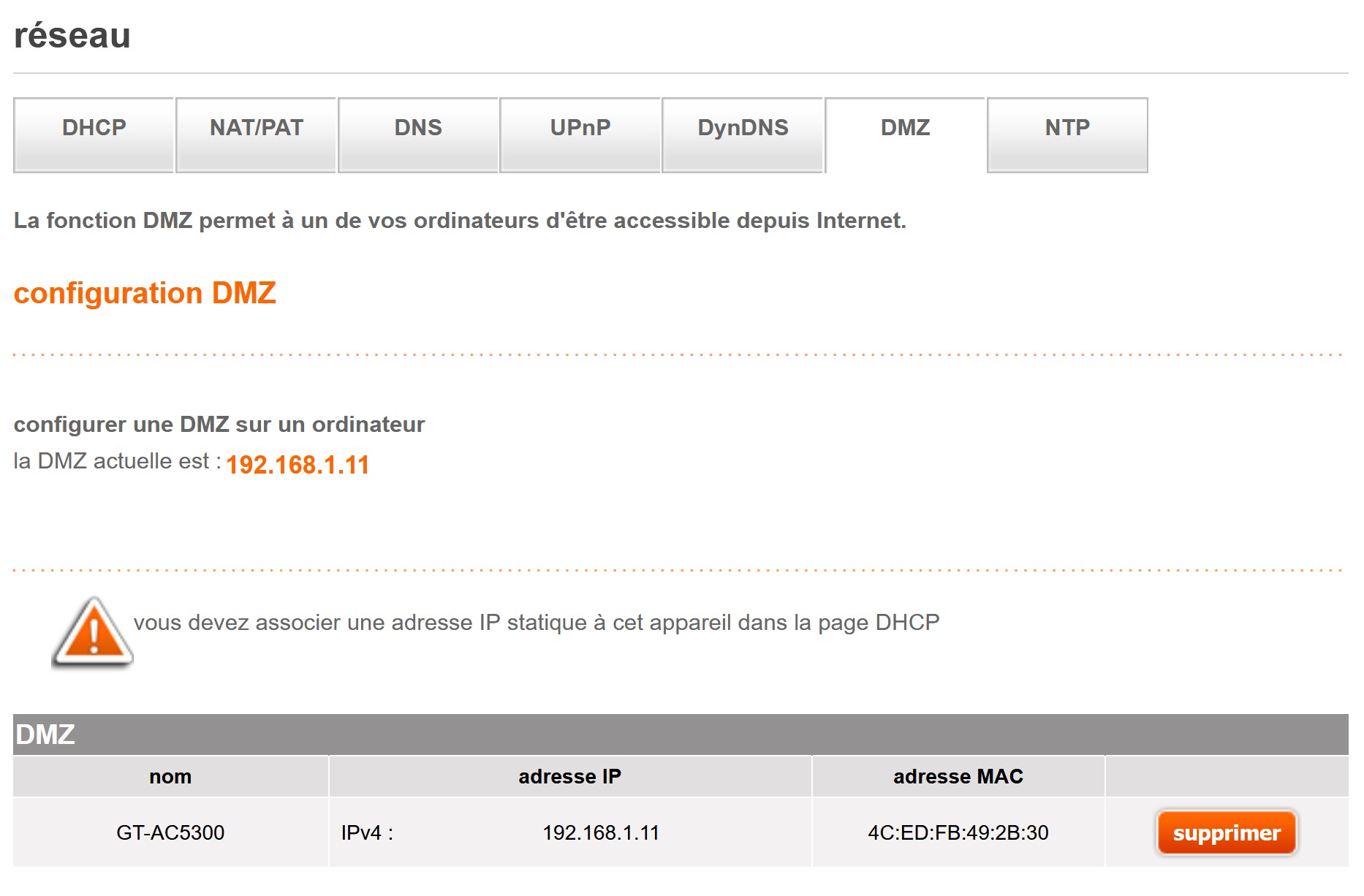

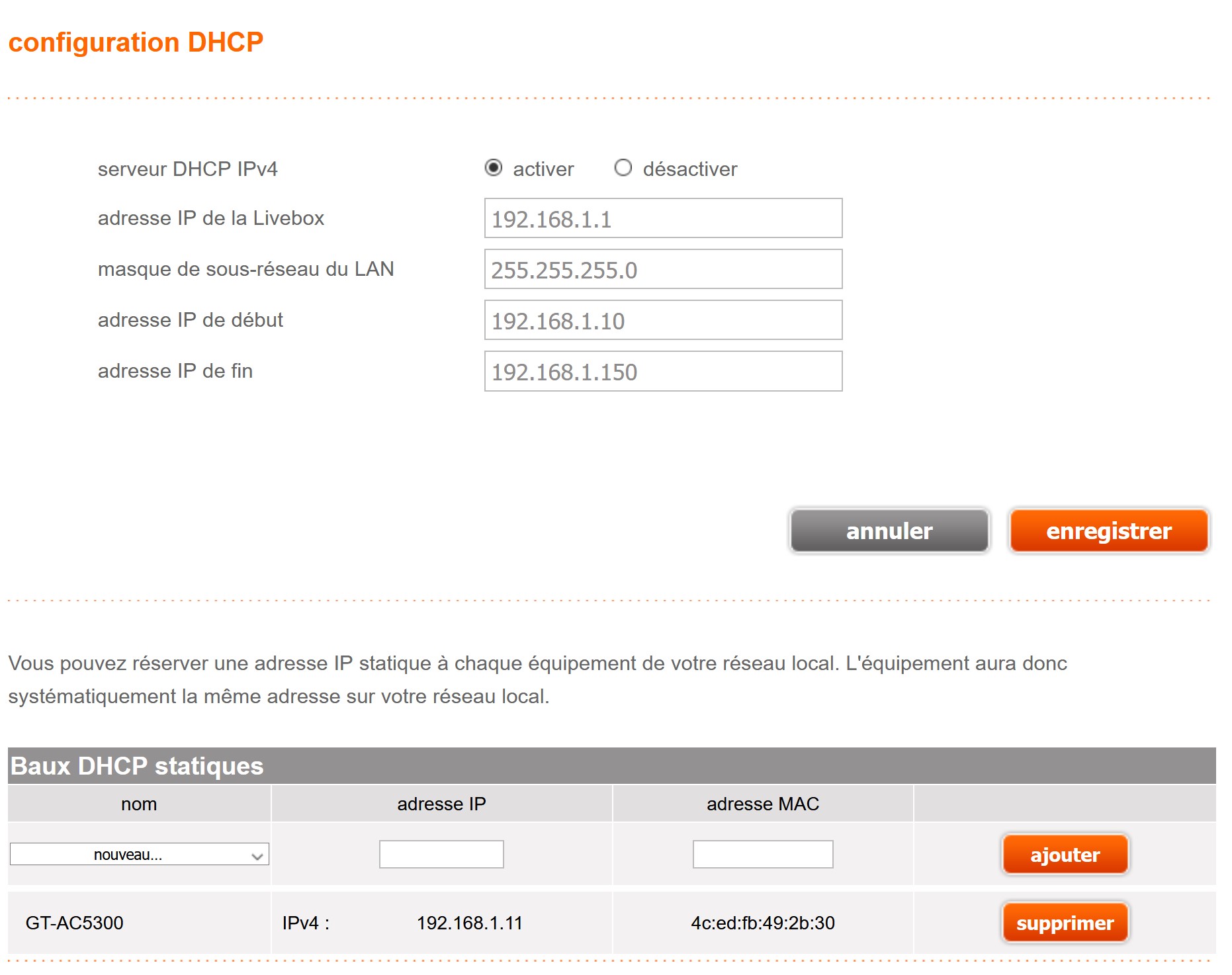

  6. oui je me suis trompé dans l'explication, le router Asus est dans la DMZ de la livebox.

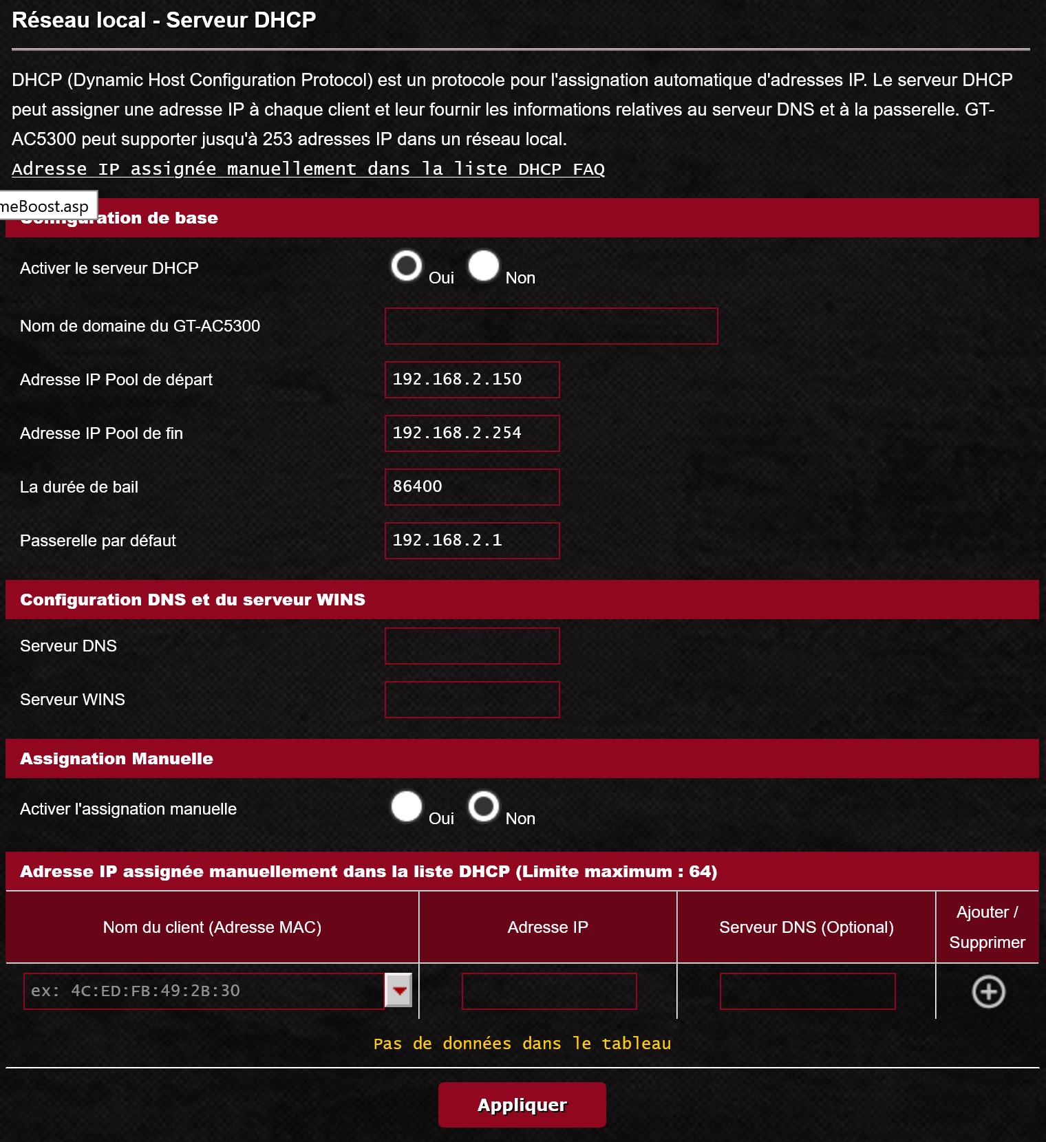

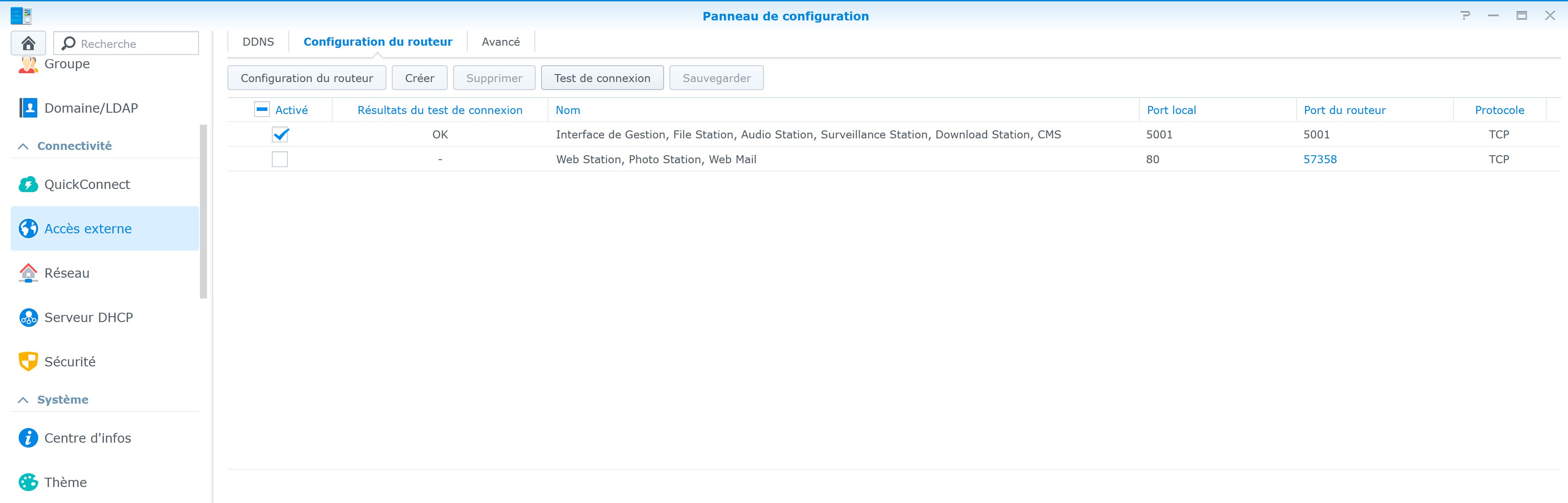

  7. Bonjour, Je déterre ce sujet car je suis dans la même configuration et rencontre le même problème. Livebox 3 Asus GT-AC5300 Synology 418 J'étais précédemment chez SFR et j'avais pu mettre leur router en bridge et j'avais accès a mon Nas Synology 418 sans problème. Maintenant chez Orange rien ne vas plus. J'ai suivi des tutos sur votre site pour configurer la live box (DSL) en DMZ sur mon router ASUS GT-AC5300. Malheureusement je n'ai toujours pas accès a mon Nas en direct via "*.synology.me:5001" et donc impossible d'utiliser Download Manager en distant. Je ne peux m'y connecter en distant qu'avec "*.quickconnect.to". Pourriez vous vous me guider pour réactiver l'accès a mon NAS, je voie une allusion au Host , mon fichier est quasi vide et je ne voie pas quoi y entré a par l'adresse ip du NAS??? mais cela ne fonctionne pas. D'avance Merci Christophe JKe suis oGT-AC5300
