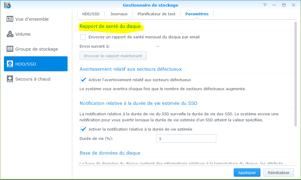

  12. J'ai trouvé une option dans "gestionnaire de disques" depuis DSM, qui disait "envoyer un rapport des disques chaque mois", j'ai décocher cette option. J'attends le 1 septembre pour voir 🙂
  13. Hello, Je déterre un peu le truc. J'ai fini par abandonné, du coup j'ai viré l'execution du script dans mon crontab définitivement. Chose très surprenante, le script s'execute encore une seule fois sur chaque serveur et à une heure bizarre (en fait, même comportement qu'avant, sauf que le script ne passe plus à 00h00). Du coup je suis perdu, qui est le responsable ? ou chercher ? Dans /var/log/messages, je trouve cette ligne qui correspond à mon mail reçu le 01/08 à 00h22. ./synocrond-execute.log:08-01 00:22:01 running job: builtin-libhwcontrol-syno_disk_health_record with command: /usr/syno/bin/syno_disk_health_record as user root Merci
