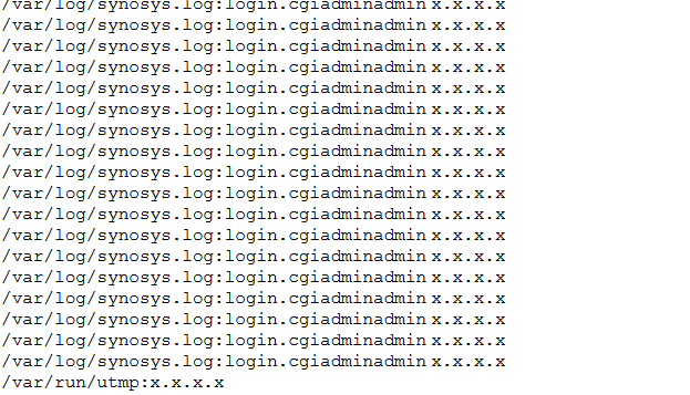

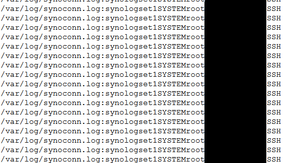

J'ai tout vérifié, ssh scp, rsync sftp ftp, je n'ai rien, j'ai parcouru toutes les préférences du serveur, vérifié tous les fichiers qui pouvaient contenir l'ip ou le dns de NAS sur site A. Je ne sais plus quoi faire, depuis que j'ai remplacé mon 411 par un 415, j'ai ces erreurs -

Alors, j'ai réussi (en faisant des "find / ...") à trouver l'ip publique de mon serveur NAS dans les logs du NAS-Maison... D'ou ça peut provenir ? Je fais souvent des connexion ssh de NAS -> NAS-Maison, peut-être que c'est ça ? -

Ok, donc je récapitule, voici ce que j'ai : Mes deux NAS sont des synos. Lorsque je reboot le NAS-Maison, son IP est bloqué sur NAS. Pourtant, j'ai bien vérifié qu'aucun de mes scripts n'est présent sur NAS-Maison, et j'ai vidé ses tables cron (dans le doute : echo > /etc/crontab). Lorsque le NAS-Maison redémarre, si son IP sera bloqué (donc qu'elle ne l'ait pas déjà) le reboot est très très long, sinon, c'est beaucoup plus rapide. Voici le résultat du tcpdump en PJ, et également le message sur NAS comme quoi l'IP est bloquée.. Petit bizarrerie, au moment ou je tape "reboot" dans la console de NAS-Maison, des choses arrivent dans le tcpdump de NAS..... SUITE : J'ai supprimé TOUT script qui provenait de moi (.profile, scripts dans /usr/syno/scripts, ...) je n'ai plus aucune trace de mes scripts. Maintenant, je me demande... Pour aller faire des connexion ssh vers mon serveur NAS sur SITE A, il doit forcément y avoir quelque part sur le serveur, quelque chose qui dit en dur : "ssh x.x.x.x" ??? C'est obligé ??? Du coup je vais essayer de faire une recherche partout du nom DNS du site A ? Je ne comprend vraiment plus rien... -

Bon, j'ai vérifié tous ces répertoires mais rien... Quelque chose se passe, ce n'est pas dans les tables cron non plus j'ai vérifié. Je ne vois pas comment trouver d'ou vient le problème...
