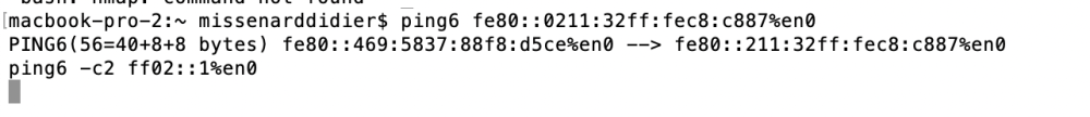

  1. Merci. Voici le retour, que je peine à décrypter :
  2. J'ai lancé arp -a : je joins le résultat. Il y a bien un appareil d'adresse 192.168.1.11, mais avec un "?" devant. Pour Ping6, je joins le retour, peu explicite. Ping6.pdf Le fichier pour art arp.pdf
  3. Merci pour le conseil. Hélas, pas de réponse au Ping : cf fichier joint. Et le logiciel de gestion de ma LiveBox ne voit pas le NAS, et, dans la liste des équipements connectés au réseau, ne voit aucun équipement avec cet IP. Et TimeMachine qui fonctionne quand même ! En DHCP, l'affectation des adresses est dynamique, et je ne touche jamais à cela. Sans titre.pdf

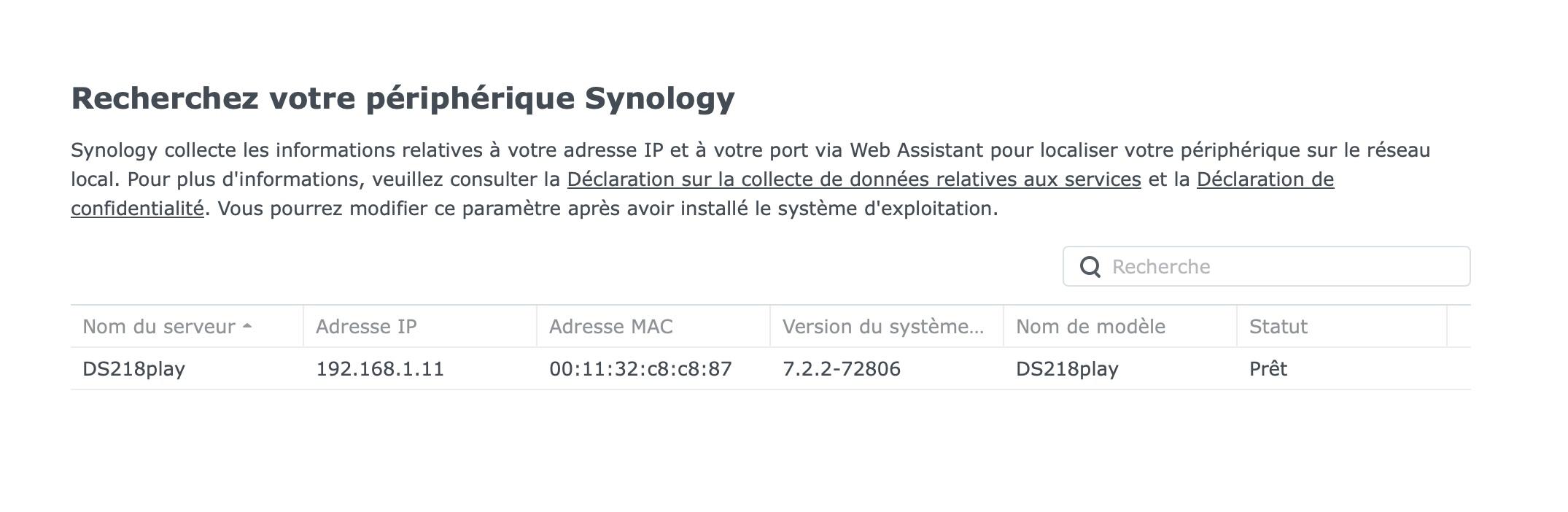

  4. DMOrsay a commencé à suivre Accès NAS impossible
