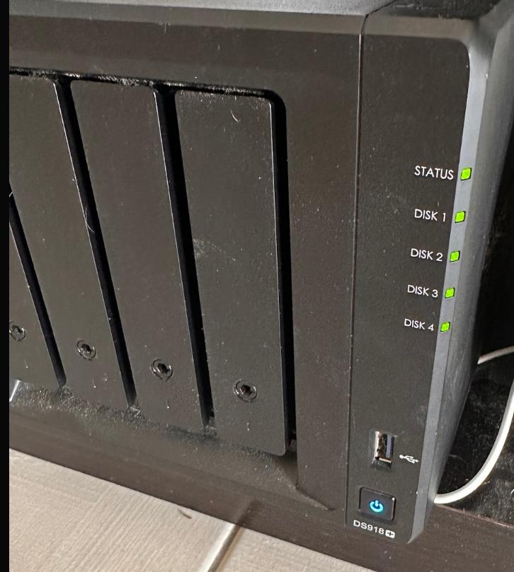

Bonjour, Me voila de retour pour vous demander vos lumières... Tout marché très bien depuis juin, avec quasiment 0 shutdown ou perte de connexion. Mais là j'ai décidé d'installer une fibre plus longue à mon routeur pour pouvoir déplacer l'ensemble plus prêt de mon PC fixe (Routeur free en fibre et en mode bridge + Routeur Asus AXE11000). Et depuis quelques jours, il n'y a des déconnexions. C'est à dire qu'au bout d'un certain temps, il devient inaccessible, et les point lumineux sur la façade s'éteigne (sauf le premier :"Status"). Donc obligé de faire redémarrage forcé avec le courant car il ne peux pas reboot en soft... Je ne sais pas vraiment quoi faire. Car quand je le relance tout fonctionne très bien. Et ensuite au bout de quelques heures, il crash. Des idées? (je vous met également le dernier post de juin où certains membres adorables m'avaient aidés pour réglé un soucis similaire). Merci beaucoup -

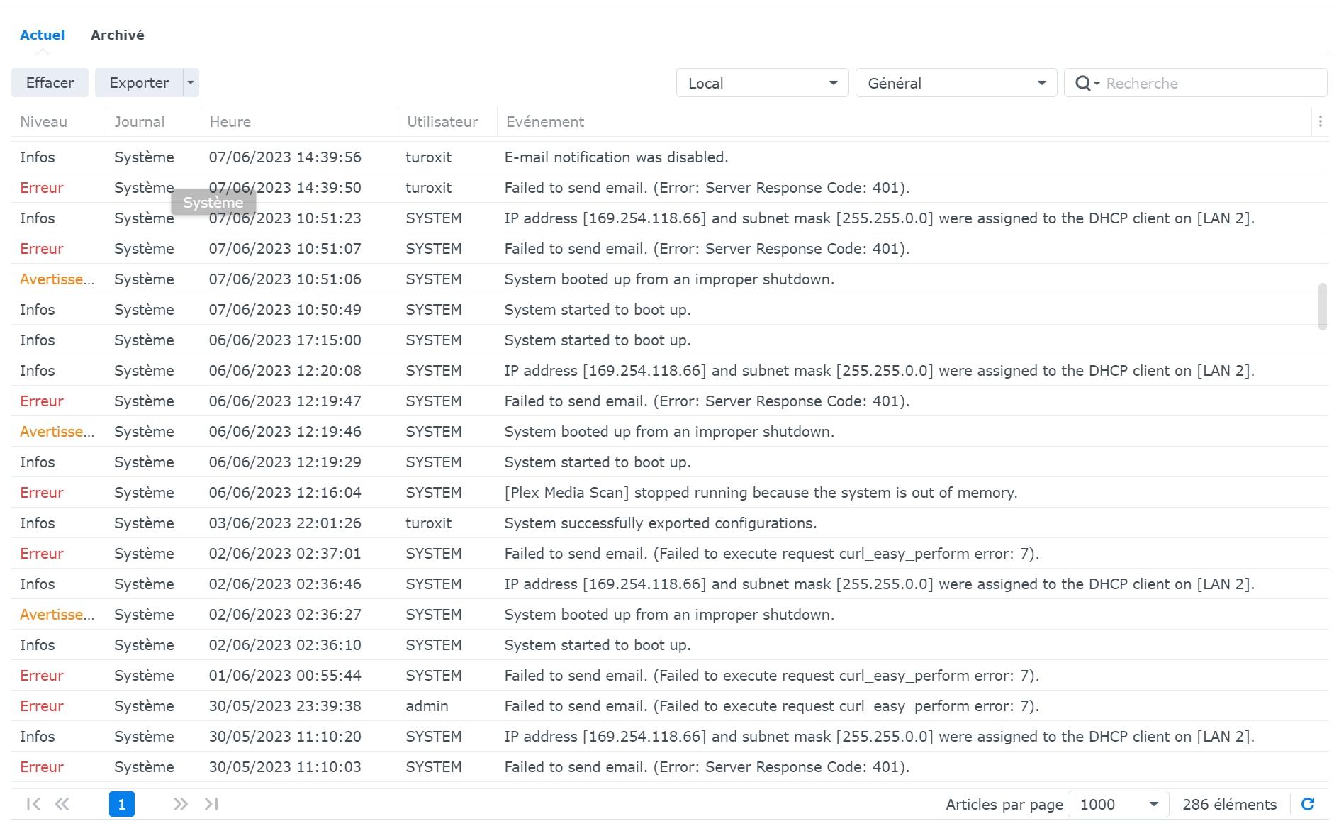

Bonjour, Merci pour la réponse. Alors, via les applications dans un premiers temps (souvent PLEX), je vois qu'il ne répond plus (par exemple en tentant de vouloir voir un film), ou que la connexion est impossible. Je vais alors sur l'accès à distance (192.168.1.192:5001) et je vois qu'il est inaccessible. Je teste souvent le Synology assistant mais il n'apparait pas. (a par une fois où j'avais essayé de me connecter en intranet et il apparaissait en "démarrage"). Je n'ai donc pas d'autre choix que de forcer le redémarrage pour que ça refonctionne 😕 -

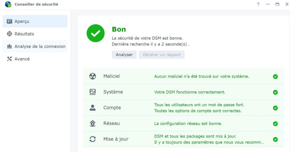

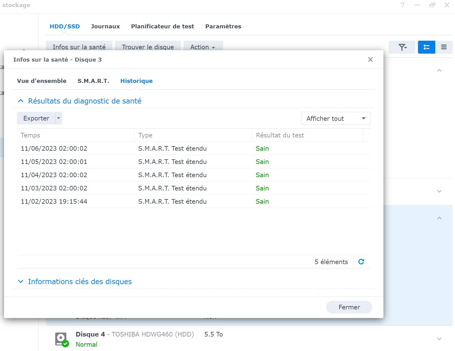

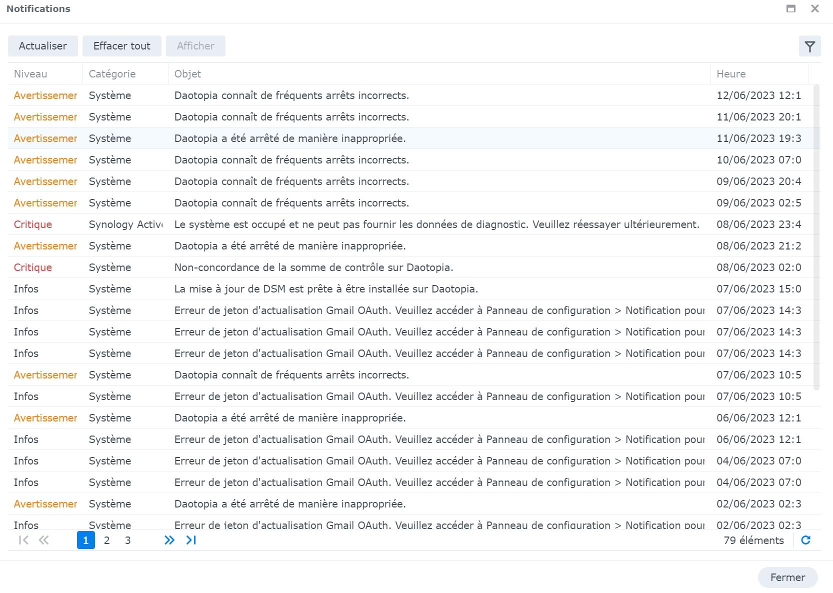

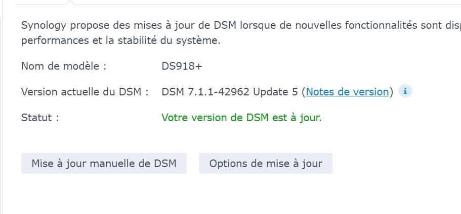

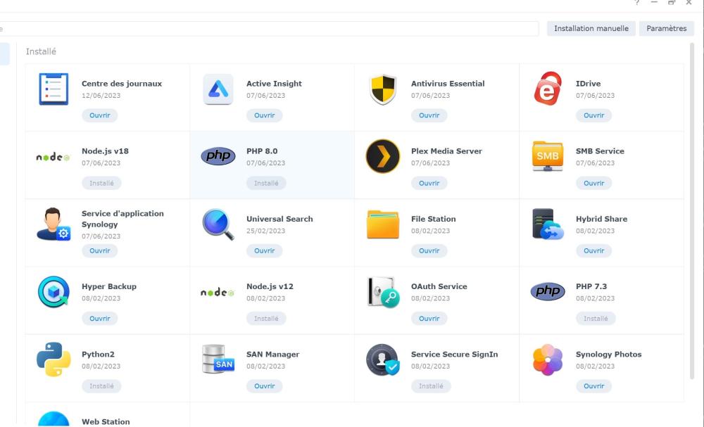

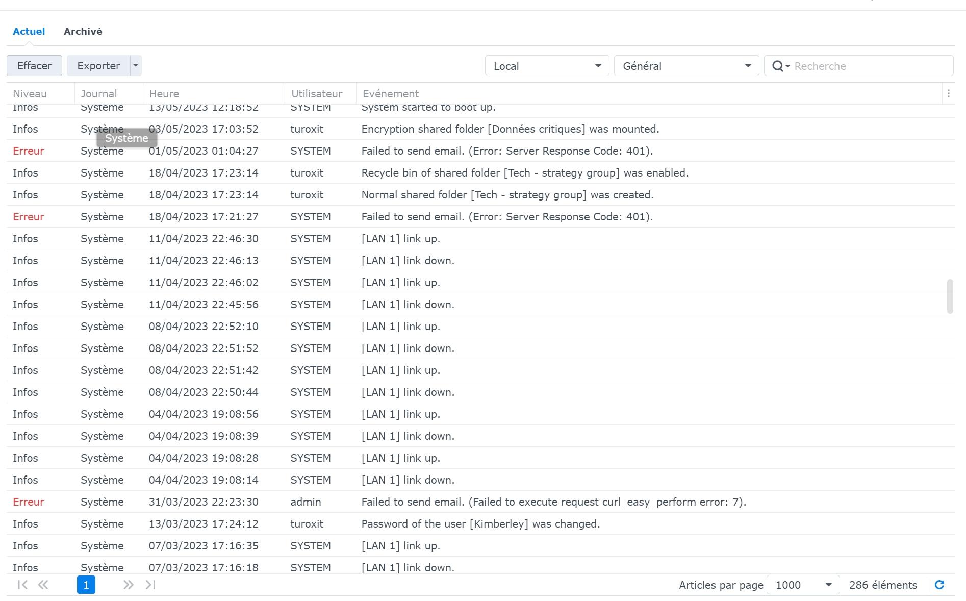

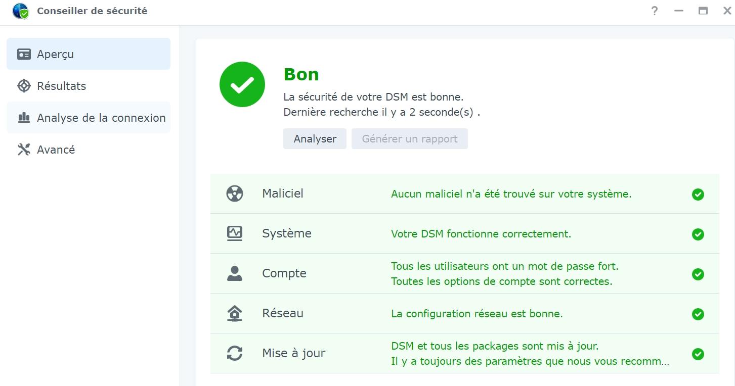

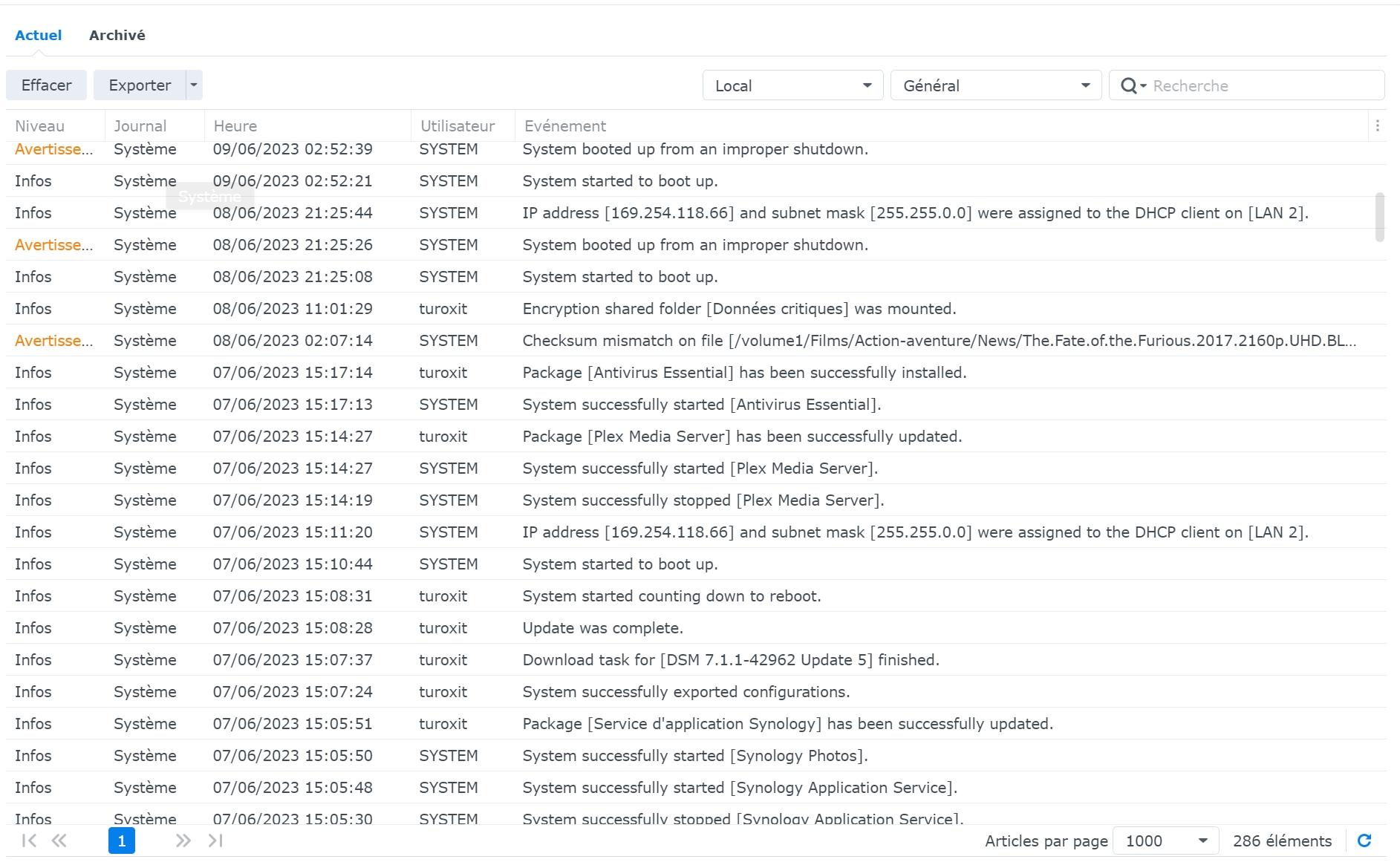

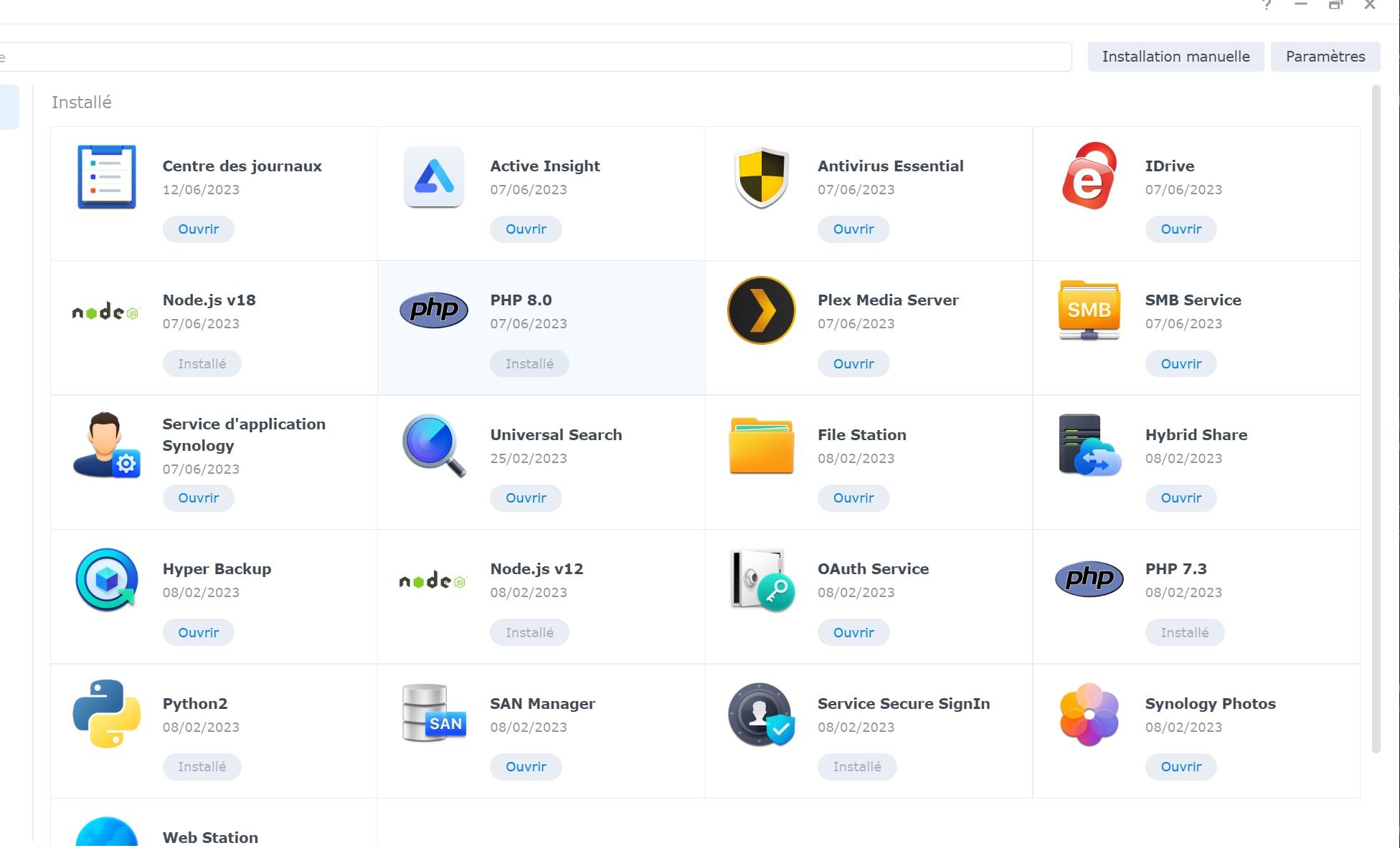

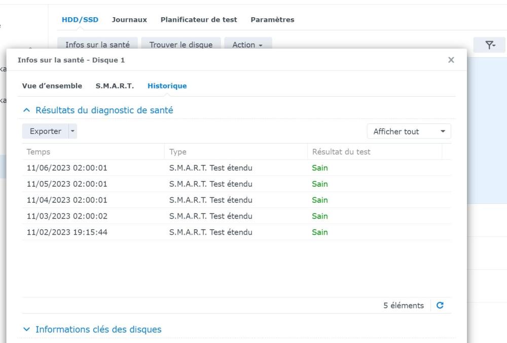

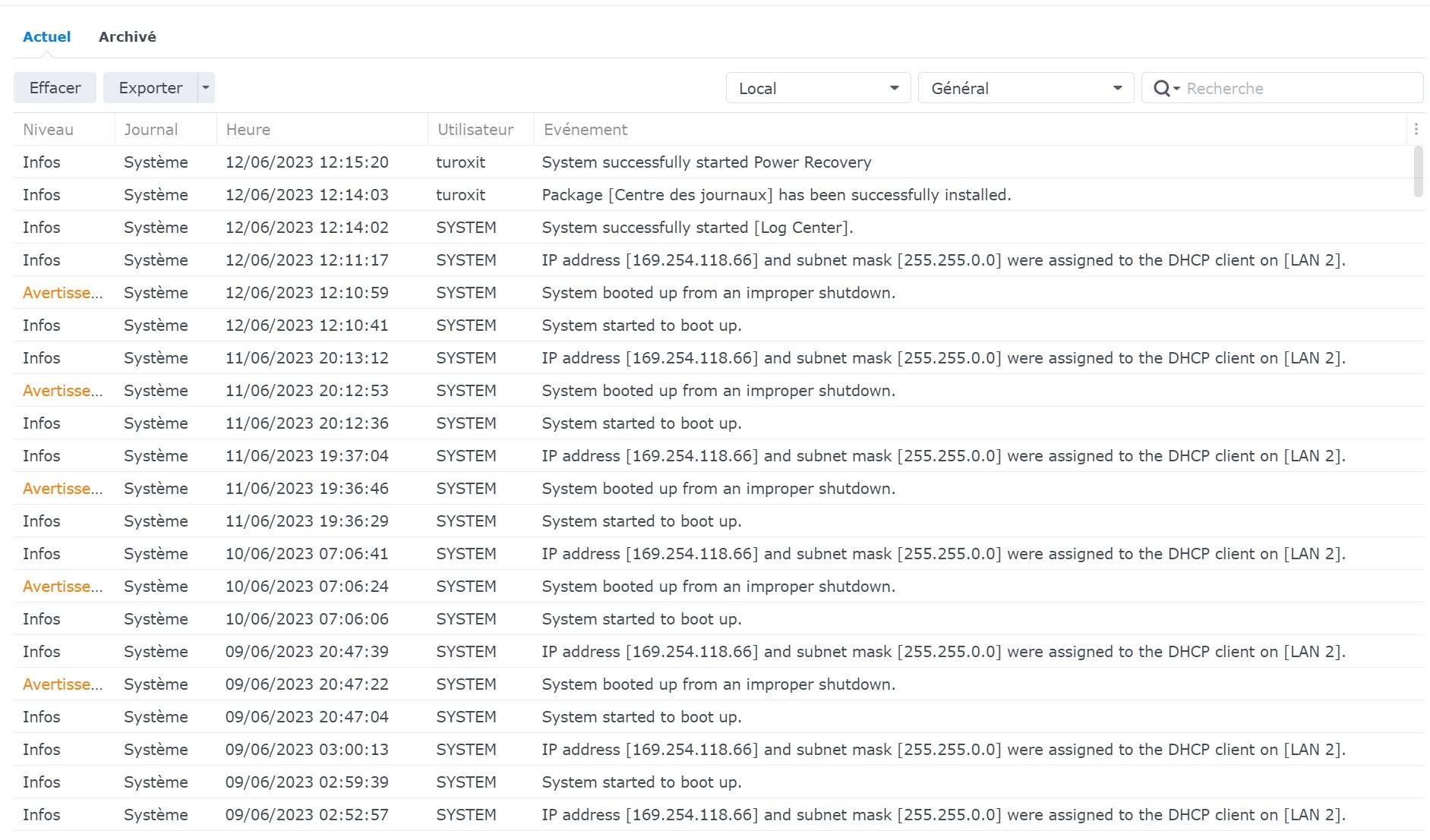

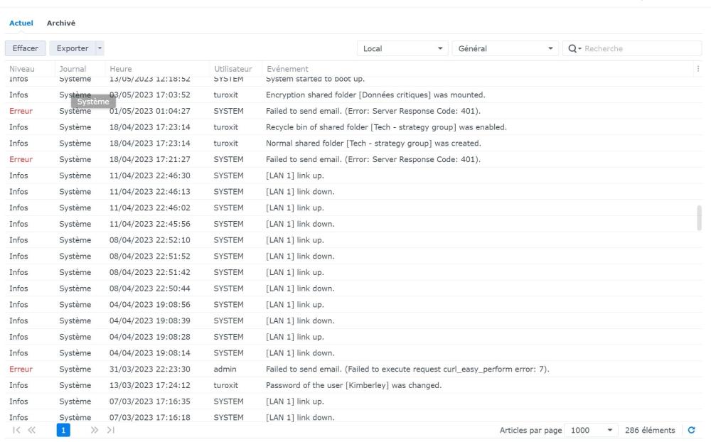

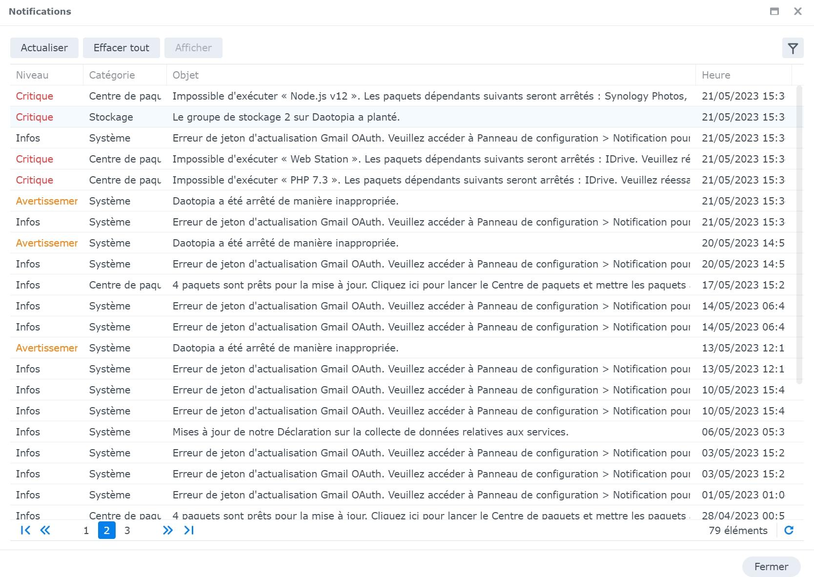

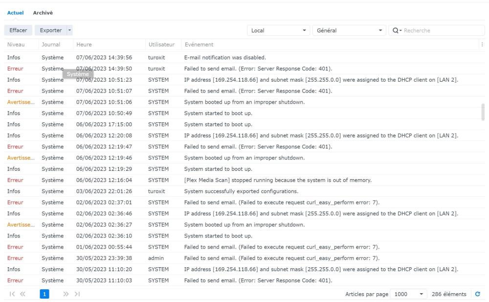

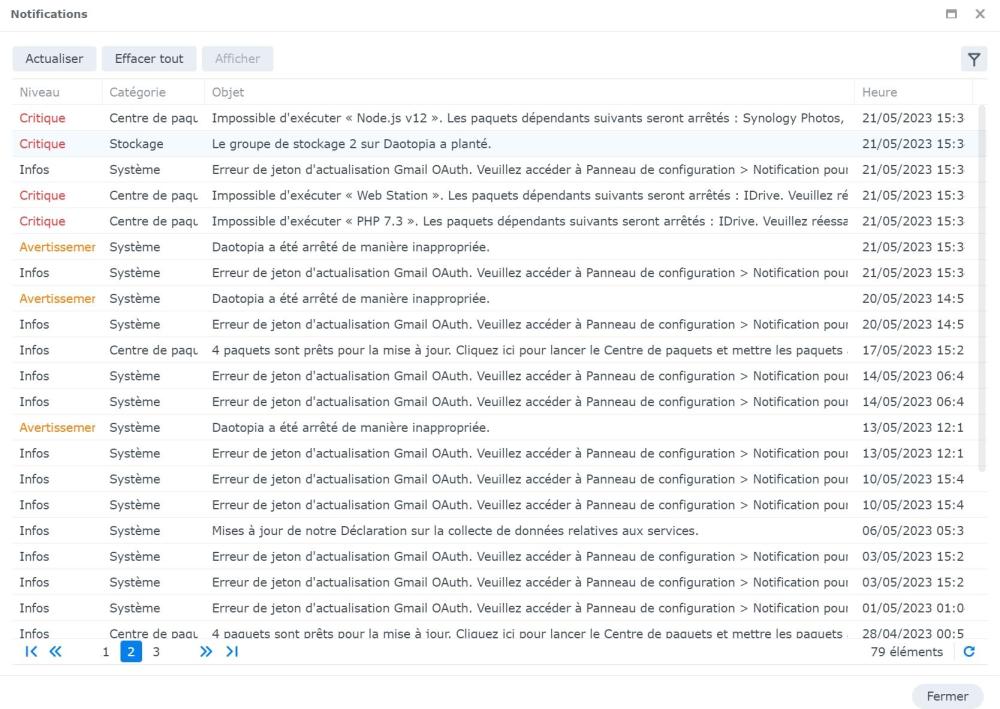

Bonjour, Merci pour votre réponse rapide. D'accord effectivement. J'ai posté au même endroit qu'un autre membres qui avaient posé des questions sur son DS918+, j'ai suivi la bêtise a priori. Ok bonne idée, voici donc quelques captures d'écrans pour répondre à vos questions. Je vous ai mis : Le centre de notification, le fait qu'il n'y ai pas de malware, les test SMART étendu semble bon (le dernier remonte au 11 juin), les journaux Les app sont à jour L'OS aussi en DSM 7.1.1 Update 5 Si vous avez des idées, je suis carrément preneur 🙂 Merci beaucoup -
Bonjour, J'ai acquis il y a 6 mois un NAS DS918+ équipé de 16go, et de 4 disques de 6 TO. Tout à marché niquel pendant 6 mois sans un jour de panne. Puis depuis de nombreuses semaines, j'enchaine les problèmes. Il ne passe plus un jour sans qu'il y ai un problème avec le NAS. Je commence vraiment à me dire que le NAS est clairement une mauvaise idée, ou alors c'est juste le mieux qui ne marche pas bien. Il marche normalement, puis d'un coup ne devient plus accessible. Alors que tout devrait marcher pourtant : les led sont verte et fixes. Je suis donc obligé de forcer le redémarrage (le fait de demander à éteindre ne suffit pas et ne donne aucun résultat). Ensuite il se redémarre, il y a bien un bip pour annoncer que tout est ok, et ensuite il marche quelques heures comme un charme, puis sans raison cesse de fonctionner (plus accessible, plex inaccessible, ....) Quelqu'un sait ce que je peux y faire? Je dois réinstaller le DSN c'est ça? Je risque aucune perte de données? Si vous avez des conseils, je suis vraiment preneur, l'expérience NAS est en train de virer au cauchemar... Merci
