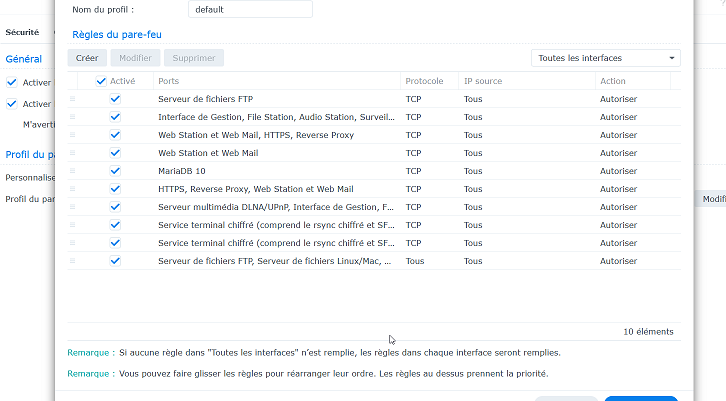

Pour info, ça pourrait servir : depuis que j'ai désactivé TCP 21,22 du FW, je n'ai plus aucune tentative de connexion SSH. Pour moi tout est OK. Le sujet peut être clos. -

J'ai paramétré le port SSH du NAS sur 1100. Dans la box j'ai redirigé du tcp/1100 ver tcp/1100. Est-ce que c'est bon comme ça ? Merci -

Oui, pas faux. Je vais restreindre les accès ! De mémoire, dans la box j'ai redirigé du tcp/1100 ver tcp/1100, comme pour les autres ports. -

Pour le 80/443, je pensais pour l'accès site web Je ne peux pas le vérifier maintenant car je ne suis pas chez moi. Je l'ai ouvert pour un accès FTP mais je vais le retirer. -

je n'ai plus accès à mon site. est ce que je dois ouvrir les ports 80 et 443 dans le FW ? Ma personne de confiance est au USA pour le SSH !!!! -

voilà, j'ai reconfiguré comme mentionné dans le tuto : avec ces règles je n'accède plus à mon site web (https://bm4.monsynoprive.ovh) -

PiwiLAbruti, Ne connaissant pas grand chose en SSH, je veux donner l'accès temporairement au NAS via SSH à une personne compétente. Bien que ce soit activé dans le NAS, cette personne ne peut pas se connecter car le NAS n'est pas accessible. N'y parvenant pas, elle a fait un ping qui revient négatif. Pour ce qui est de l'ouverture des ports, je posterai une capture écran cet après midi car je ne suis pas chez moi. Le pare-feu n'est désactivé que temporairement. -
Bonjour la communauté, Je galère depuis quelques temps vers l'accès extérieur de mon NAS. Avec le WIFI de la maison, j'accède à toutes les fonctions du NAS et à mon site web. Avec l'application téléphone DS Finder (en 5G), j'accède également à toutes les fonctions. Mon site web est accessible par téléphone. Mais on me dit que de l'extérieur ça ne marche pas et en effet, lorsque je ping le NAS c'est KO. Pour info, j'ai désactivé le pare-feu du NAS. Quelqu'un pourrait-il m'aider à résoudre ce problème ? Merci
