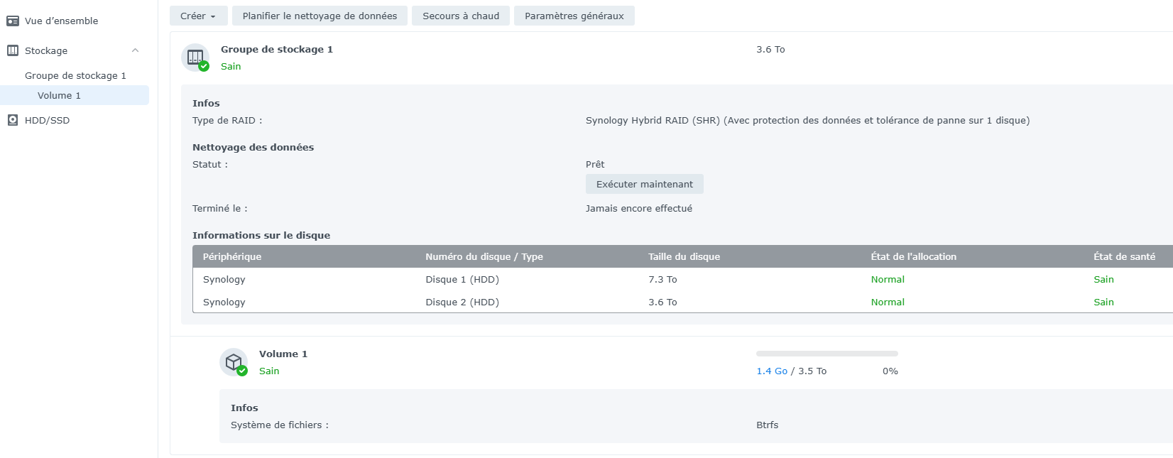

  1. OK, merci pour ce complément d'info. Reste plus qu'a acheter un 2ème HDD de 8 To pour rester dans cette configuration avec la tolérance de panne sur 1 HDD ou de me contenter des 3.6 To de sauvegarde pour bénéficier de la tolérance de panne sur 1 HDD voir d'installer deux volumes, l'un de 8To et l'autre de 4 to pour avoir un total de 12 To de capacité de stockage Avec 2 HDD de 8To je pourrais les installer sur le NAS en SHR ou RAID-1 puisque si je comprends bien l'avantage du SHR ne semble utile que si j'ai un NAS de plus de 2 baies avec des disques de capacité différentes....?

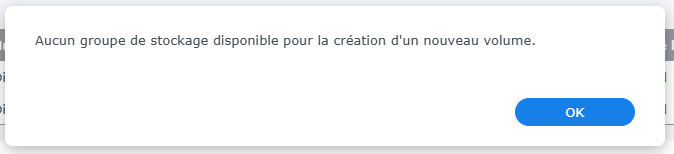

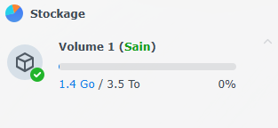

  2. Bonjour, Je viens d'installer 2 disques dur de capacité différentes (4 To et 8 To) sur mon NAS DS 218+. L'installation est en mode SHR Selon moi le groupe de stockage 1 comprend le volume 1 de 3,6 To (capacité de mon HDD WD/disque 2)) composé de 3,6 To du HDD WD/disque 2 et de mon HDD Toshiba/disque 1. J'ai fait en test une sauvegarde avec Acronis True Image de 1.4 Go (visible sur l'image) de données sur un dossier partagé que j'ai crée. Dans mon widget sur le bureau de l'interface du NAS je vois bien que les 1.4 Go sont sauvegardé sur le volume 1 (1.4 Go/3.5 To) Je suppose que j'ai bien sauvegardé sur le groupe de stockage 1/volume 1 composé de mes deux HDD en (SHR) miroir ? Si cela est bien OK je voudrais désormais créer un volume 2 avec le reste de la capacité de mon HDD Toshiba de 8 To dont 3.6 To sont en (SHR) miroir avec le HDD WD de 4 To. Quand je clique sur "créer", "créer un volume" j'ai le message suivant : Pourtant d'après mes recherches sur le site de Synology en installant mes disques en mode SHR je dois pouvoir utiliser la totalité des capacités de mes disques sans pertes. Ceci contrairement à une installation en RAID-1 où je vais perdre la possibilité d'utiliser les 4to restant sur le HDD Toshiba qui a une capacité de 8to. https://kb.synology.com/fr-fr/DSM/tutorial/What_is_Synology_Hybrid_RAID_SHR#x_anchor_id6
